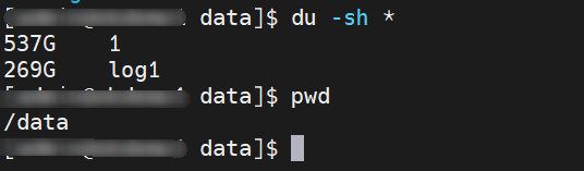

【问题描述】POC环境在部署时没有设置 datafile_size,datafile_disk_percentage、log_disk_size 、log_disk_percentage 集群配置项,目前集群数据文件,日志文件均部署在 /data 下使用率91%,现在计划设置 datafile_size,log_disk_size 两个参数?降低到90%以下就可以,调整多少合适?
操作系统使用率如下:
observer使用率
问题1:如果设置的 datafile_size,log_disk_size 略小于实际占用空间会不会有问题?
问题2:ob是否可备份参数文件以免修改失败无法启动,恢复历史参数值?

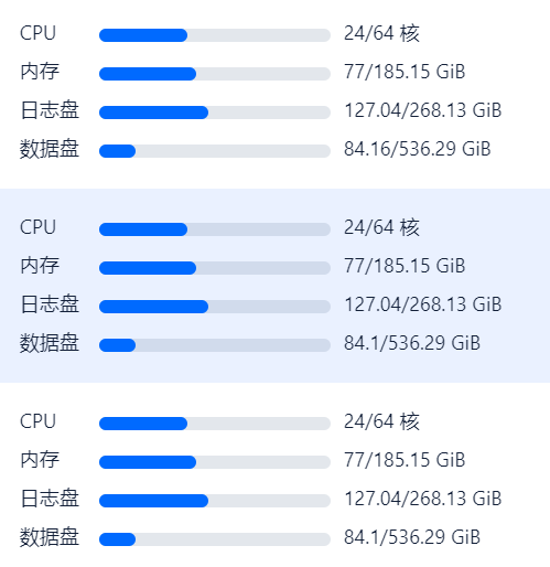

淇铭老师,通过ocp 部署的ob4.3.5.1集群,
1.如何备份相关配置项或参数文件?
2.如何恢复?
以保障datafile_size, log_disk_size 参数修改有问题时进行回退?
1、没有办法备份 你可以写个脚本自己备份一下
2、自己修改前备份一份就可以了
datafile_size 能改大不能改小 ,无法回退
log_disk_size 能改大也能改小。 无需备份吧

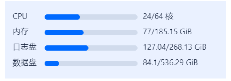

老师您好 上图数据盘使用 84.1GB 预分配了 536.29GB
如果datafile_size 改成比如300G,集群启动是否会报错?如果报错可否有办法将 datafile_size 改回到 536.29GB?
官方不建议这么做 ,这个参数只能改大 不能改小, 别尝试了 。
学习学习 :clap: :clap: :clap:
收到,感谢老师
