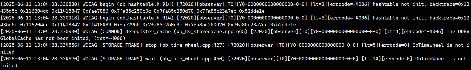

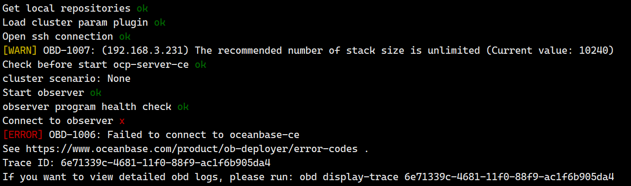

【问题描述】断电服务器重启后,ocp 集群启动失败 ObTimeWheel is not inited
相关日志.zip (11.7 MB)
日志中显示磁盘存在坏块,可能断电导致磁盘故障了,麻烦先排查下磁盘问题
info=“the block has been corrupted!!!”)

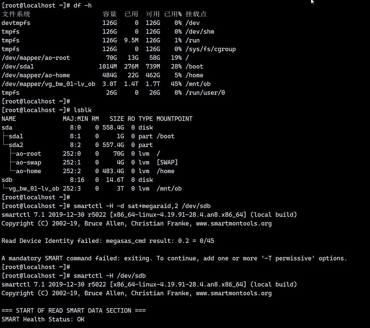

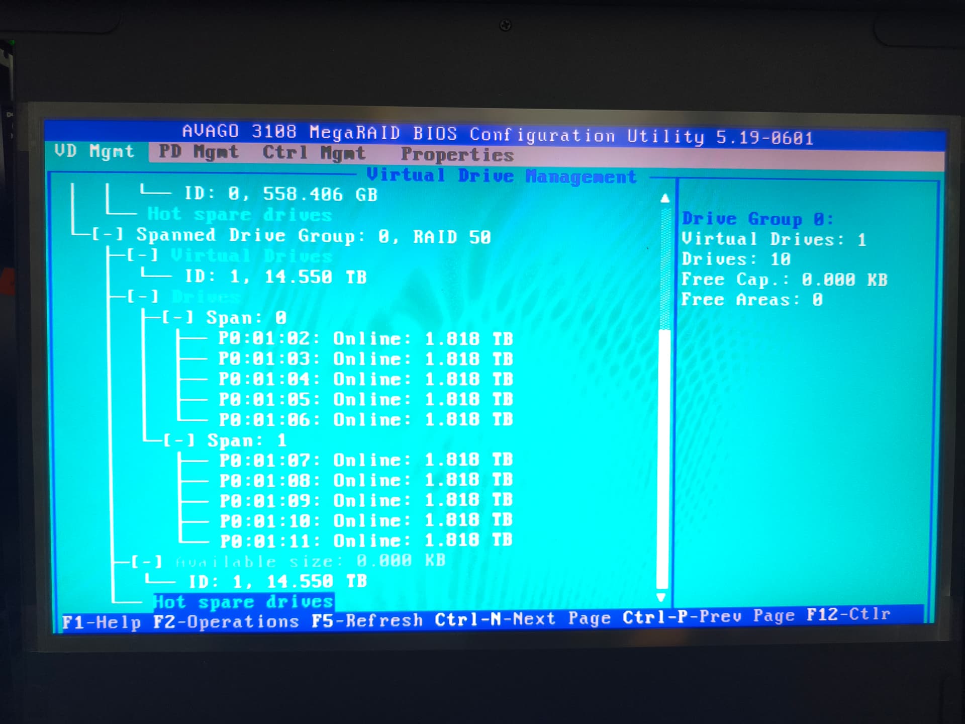

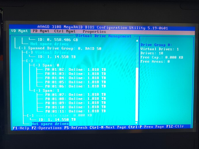

但是,我这边其实也做了磁盘阵列,做的应该是 raid 50 的,我使用 smartctl 检测的时候,好像也是好的。

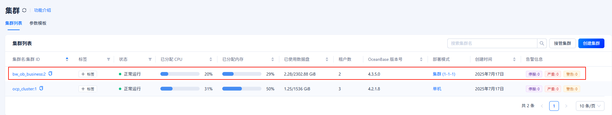

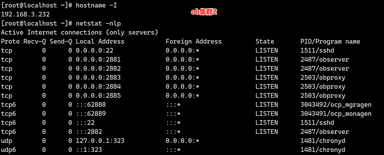

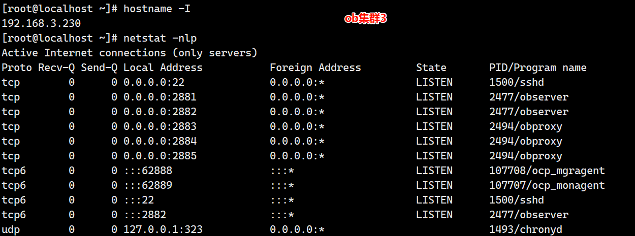

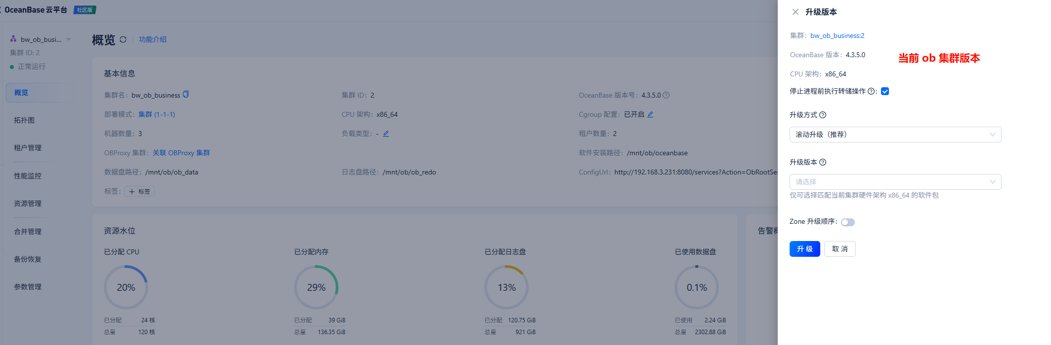

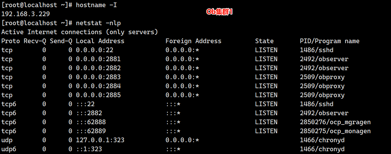

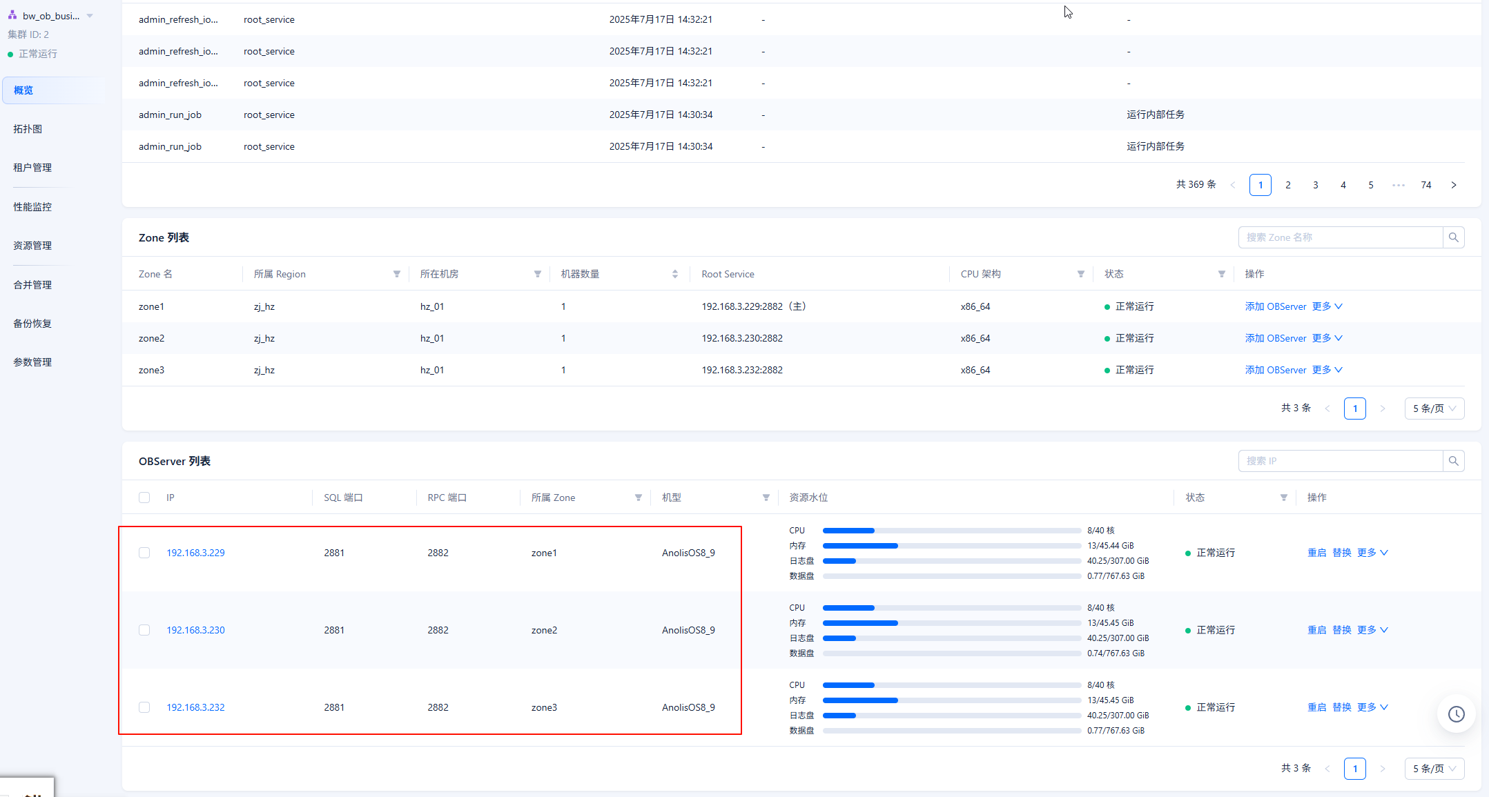

之前 ocp 所在服务器出现问题了,我把 ocp 所在服务器上的 ocp + ocp_cluster 集群都销毁删除了,然后重新安装了 ocp+ocp_cluster 集群,还是沿用 obd web 命令的方式,白屏安装的,随后,我加入了之前的主机,然后将之前的 ob 集群,接管了回来,但是我原先集群上面 1-1-1,其中这里面每台机器还安装了 obproxy,这个 obproxy 集群怎么接管进来啊?
ocp新建一个空的proxy集群,然后在该集群界面点击结果obproxy集群即可
