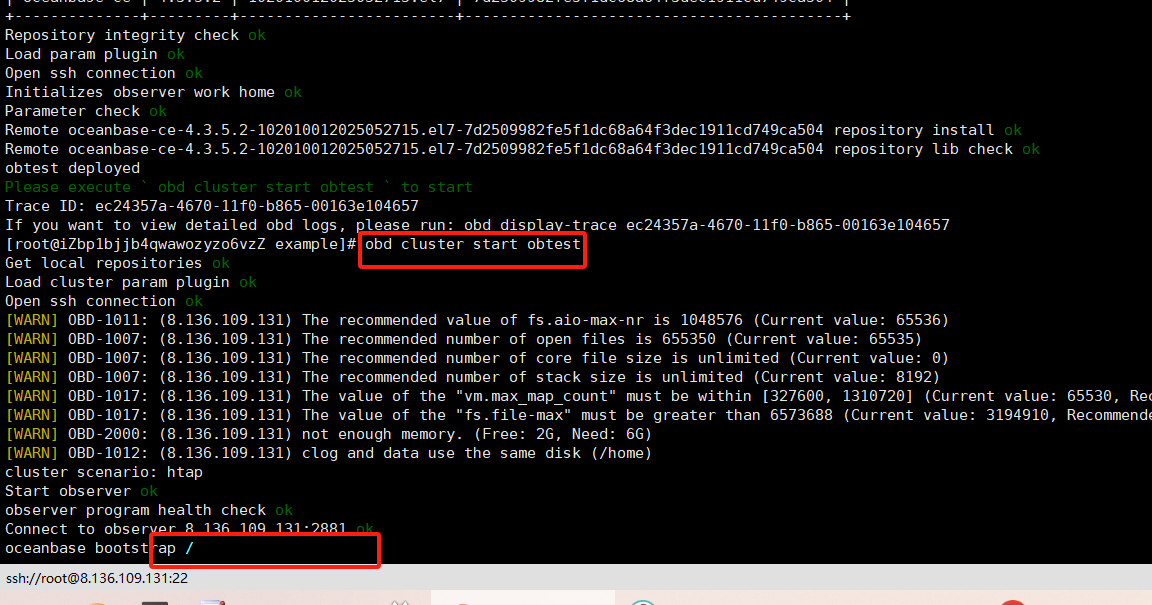

使用阿里云当测试环境,obd cluster deploy obtest -c mini-single-example.yaml 命令执行,执行1个多小时后就报
[ERROR] OBD-5000: alter system modify zone zone1 set idc = %s execute failed
[ERROR] OBD-5000: alter user “root” IDENTIFIED BY %s execute failed
大神,请帮忙看下
提供一份你的yaml文件看看。或者使用obd web白屏化部署试试
白屏也试过了,不行
一直等2个小时,这个等待时间是不是不正常?

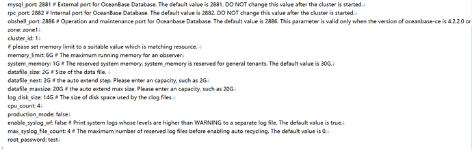

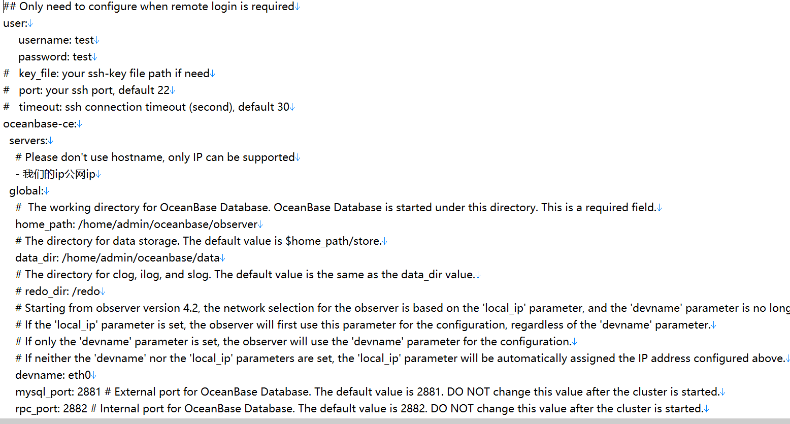

idc 具体是什么?
麻烦提供一份完整的yaml文件
重点这两部分 配置 。 抹掉敏感信息
我是单节点安装的,这些我也试过,但还是不行,
调大这两个参数 重试下
能发附件么,提供一份observer日志看看

看上面的日志显示,你主机内存不够
这个应该不是,我内存总共32g
可能内存被其他进程占用了
