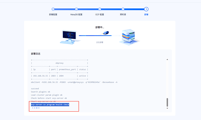

[2025-06-10 07:24:22.535] [7a1c6ad8-45c6-11f0-ac3a-5254004d77d3] [DEBUG] – 192.168.56.55 program health check
[2025-06-10 07:24:22.540] [7a1c6ad8-45c6-11f0-ac3a-5254004d77d3] [DEBUG] – admin@192.168.56.55 execute: ls /proc/10961
[2025-06-10 07:24:23.054] [7a1c6ad8-45c6-11f0-ac3a-5254004d77d3] [DEBUG] – exited code 0
[2025-06-10 07:24:23.061] [7a1c6ad8-45c6-11f0-ac3a-5254004d77d3] [DEBUG] – admin@192.168.56.55 execute: bash -c ‘cat /proc/net/{tcp*,udp*}’ | awk -F’ ’ ‘{print $2,$10}’ | grep ‘00000000:1F90’ | awk -F’ ’ ‘{print $2}’ | uniq
[2025-06-10 07:24:23.644] [7a1c6ad8-45c6-11f0-ac3a-5254004d77d3] [DEBUG] – exited code 0
[2025-06-10 07:24:23.648] [7a1c6ad8-45c6-11f0-ac3a-5254004d77d3] [DEBUG] – failed to start 192.168.56.55 ocp-server-ce, remaining retries: 53

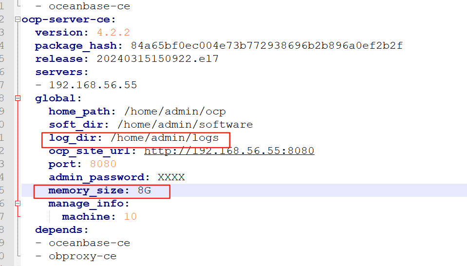

麻烦提供一份yaml文件和obd日志
obd cluster start xxxx -c ocp-server-ce单独启动试试
这个参数调大吧 ,比如到3G 或者4G 。
ocp的租户是自己手动创建的吧?
这个 log_dir是 ocp-server的日志 ,您发一份出来看看
ocp-server就是个jave程序,如果内存资源足够的话,一般都是能启动的,

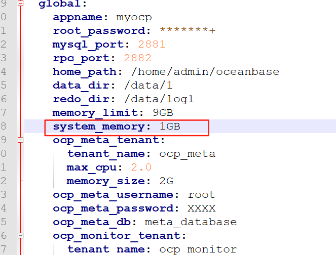

建议将memory_size: 8G 调的小一点, 别和ob抢占OS的资源
我也一直怀疑内存的问题,但我ocp这台 24G内存,ob三台也增加到 16G,OCP还是报错,

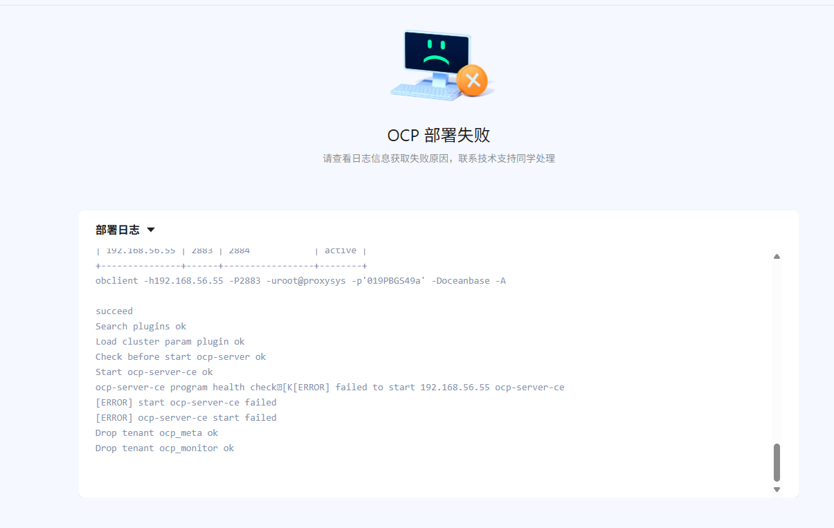

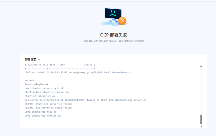

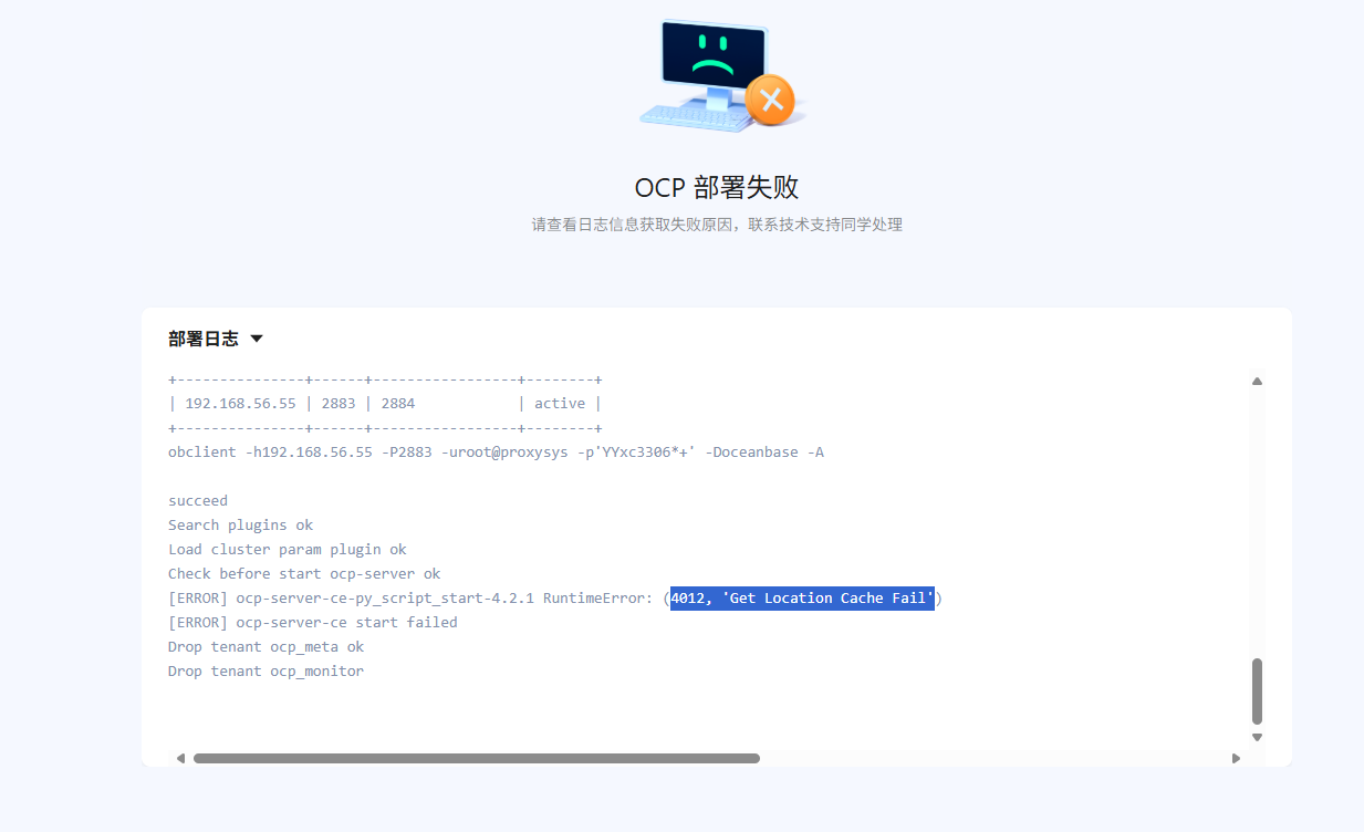

基本就是 4012 get location cache fail 或者 start fail。 然后两个租户就自动删除了,从命令行再启动ocp,就报链接 ob 账号拒绝了
我是失败后,创建租户试试的,正常web部署的时候,启动ocp失败,它会把创建好的租户 drop掉,然后再报 部署失败

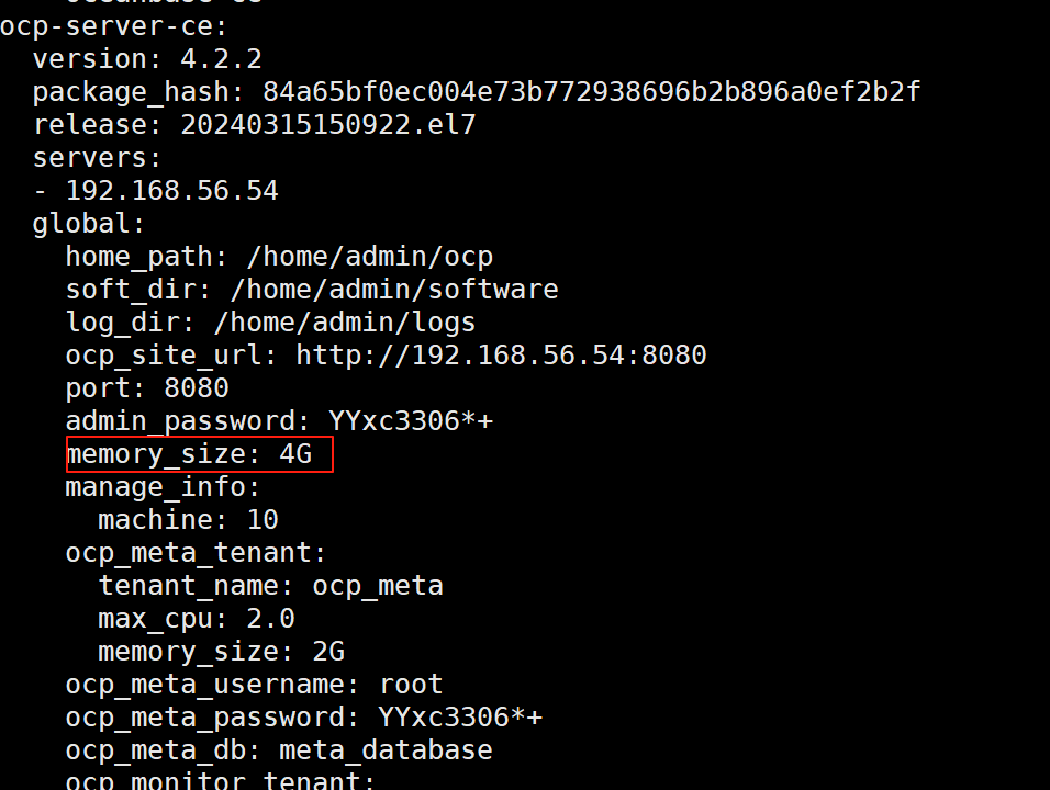

您把我给你说的内存调试下 , 在重新部署下 ,
数据字典找不到 可能是 实在慢, 初始化超时或者查询超时然后失败了
按照您说的调整了内存,重新部署了,还是一样的错误

yaml文件有问题。ocp_meta是存在ocenabase-ce里面的
