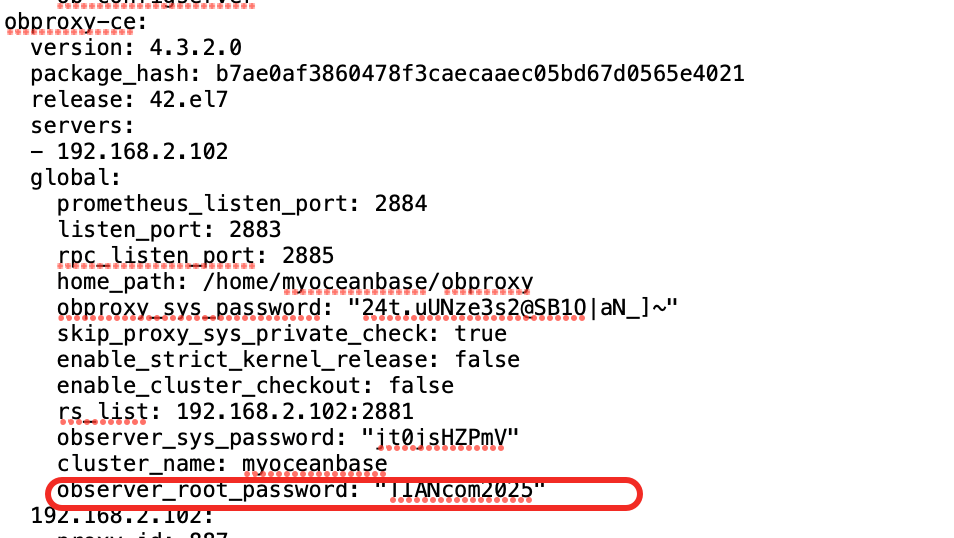

你这里拉起可以了,只能obclient -h192.168.2.102 -P2881 -uroot -p’TIANcom2025’ -Doceanbase -A这样登录,但我的业务数据库obclient -h192.168.2.102 -P2883 -umyxcuser@MYPAS#myoceanbase -p’myxcuser’ -Dxcpas -A登录不了,

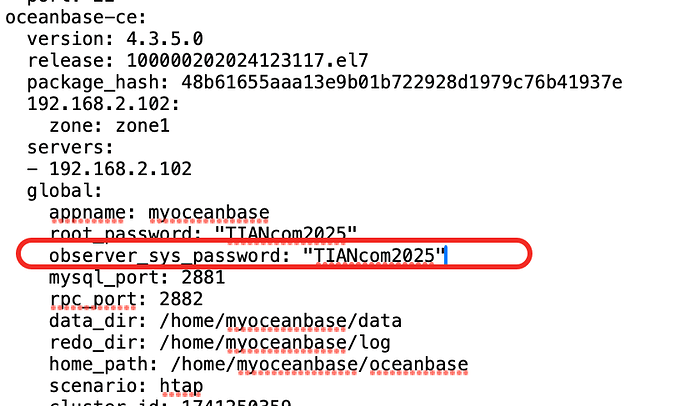

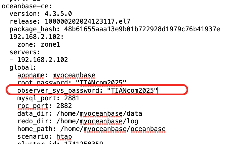

yaml文件是手写的么存在不合理的参数,这俩参数不应该存在的
observer_sys_password: “jt0jsHZPmV”
proxyro_password: “jt0jsHZPmV”
这里看密码是一致的。

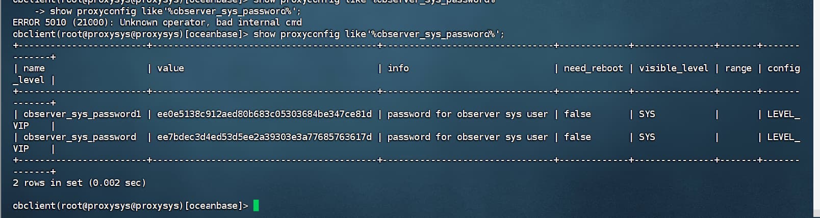

登录obproxy -uroot@proxysys#myoceanbase -P2883 看一下存的observer_sys_password是什么

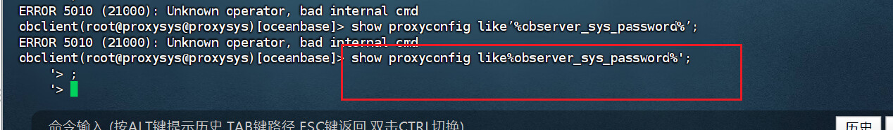

show proxyconfig like’%observer_sys_password%’;

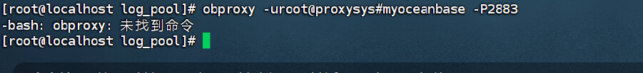

这样登不上

你使用-P2883端口登录报错原因是obporxy和ob未绑定成功。如果是新集群建议obd web重新部署下,避免首搓的yaml存在错误。

没反应:
缺少单引号

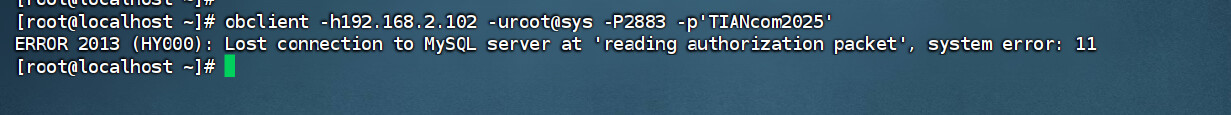

obclient -h192.168.2.102 -uroot@sys -P2883 -p’ TIANcom2025’
使用sys登录2883端口试试。如果正常说明当前业务是正常的
不行

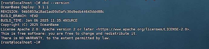

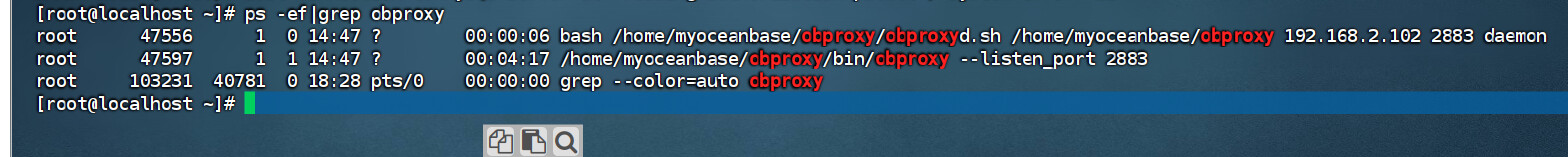

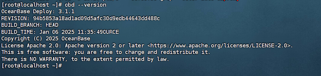

ps -ef|grep obproxy看下进程存在么,看着像是个很古老的已知问题应该很早就修复了,你的obd版本是多少。
而且yaml文件存在异常点如果是新集群建议升级obd后重新搭建一下
