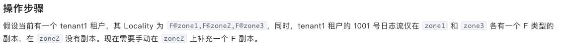

我没有执行 ALTER TENANT tenant1 locality=“FULL{1}@zone1, FULL{1}@zone2, FULL{1}@zone3”,如果执行了ALTER TENANT tenant1 locality="FULL{1}@zone1, FULL{1}@zone2, FULL{1}@zone3"那不就是自动添加副本了嘛,我的目的是模拟手工添加副本。所以直接使用 ALTER SYSTEM ADD REPLICA LS 手工添加。
难道ALTER SYSTEM ADD REPLICA LS只适合ALTER TENANT tenant1 locality="FULL{1}@zone1, FULL{1}@zone2, FULL{1}@zone3"自动添加副本出现异常的时候,才可以进行手工添加副本吗?
官方文档有介绍的
谢谢
