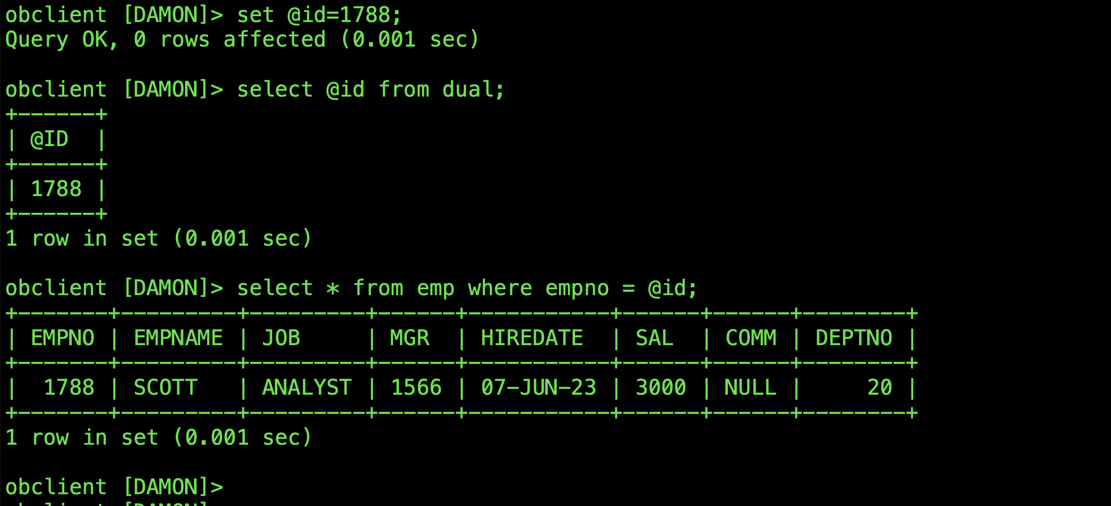

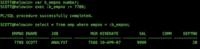

这里还想劳烦请教下,比如在传统oracle数据库,客户端sqlplus中直接定义使用绑定变量执行SQL, 类似r如下形式: 这种如果在obclient 访问 ob oracle租户,是否有也有类似支持?
var b_empno number;
exec :b_empno := 7788;
select * from emp where empno = :b_empno;

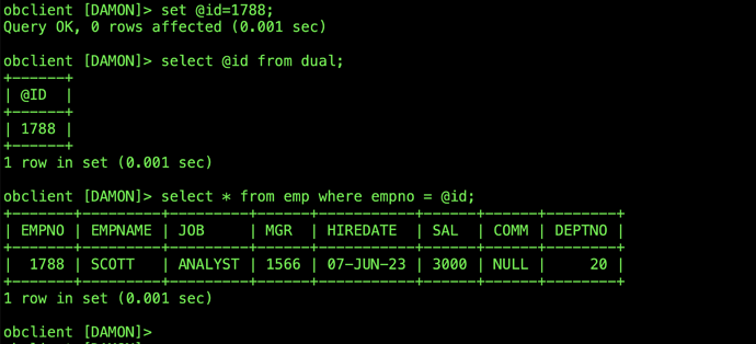

obclient oracle租户测试过了 这种方式可以直接sql语句执行 调用用户自定义变量
