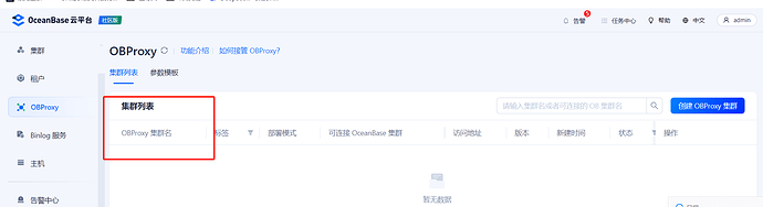

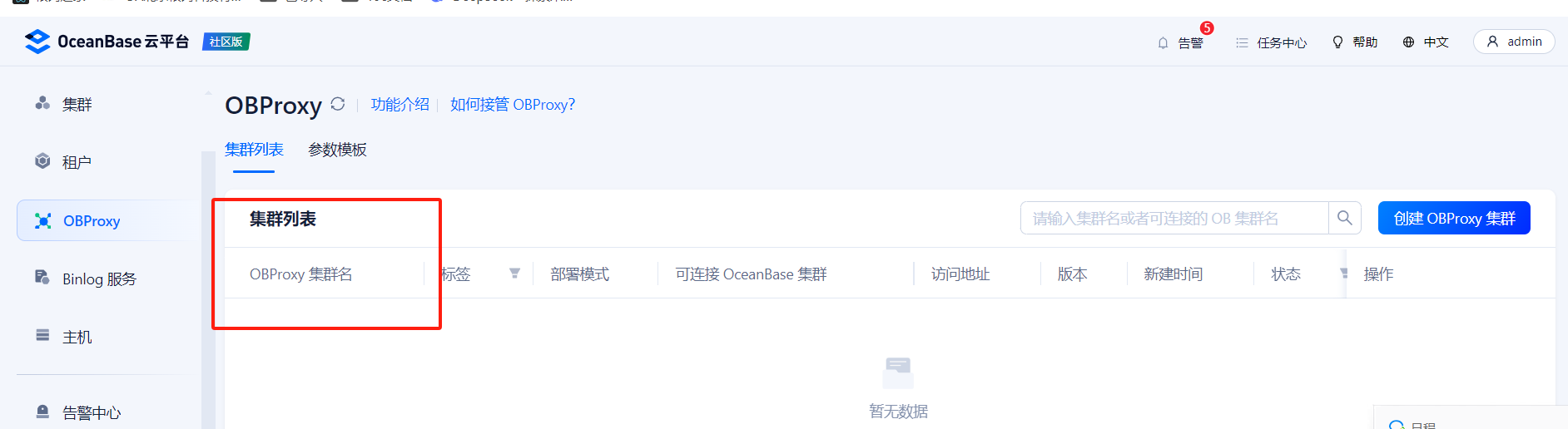

obproxy已经运行了,但是ocp平台上不显示obproxy列表
obproxy是ocp创建的么。如果不是,搭建个空的odp集群接管过来
是ocp创建的,但是obproxy列表是空的
那不应该的 上图看着就是在ocp搭建的一个空集群。你在空集群接管一下odp试试

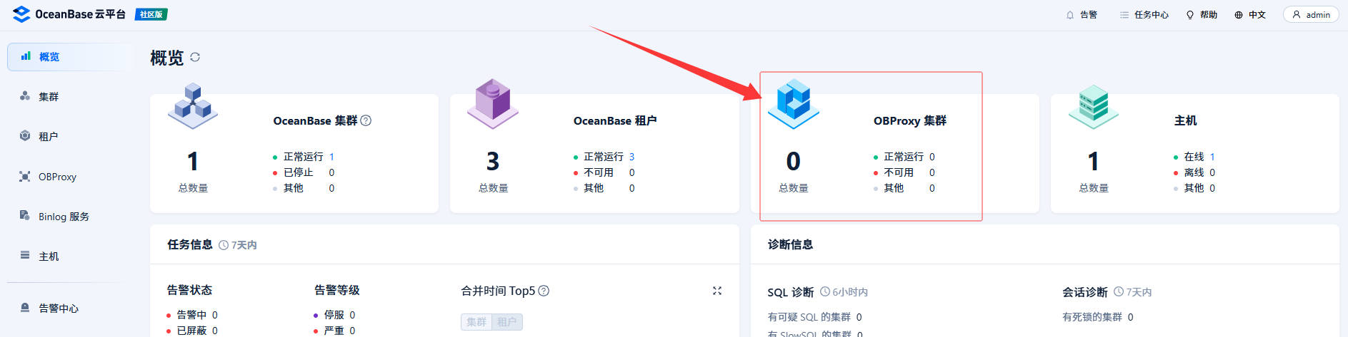

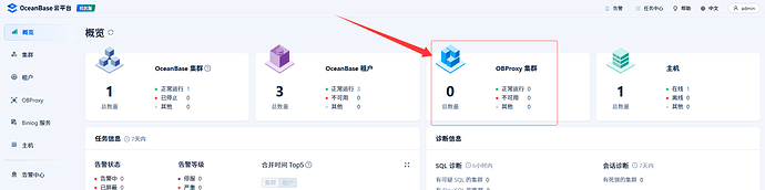

我部署中的情况,和他的问题是一样的,我安装了ocp社区版,安装选择的《创建全新的 OceanBase 数据库作为 OCP 的 MetaDB》这种模式,他会安装obproxy,但是列表里面没有显示

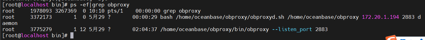

图片上是空的,但是去服务器上ps一下,发现obproxy是存在的,这个是我安装之后,打开web,显示的界面
metadb集群的ODP,不对外提供服务,所以不会在OCP界面展示出来
