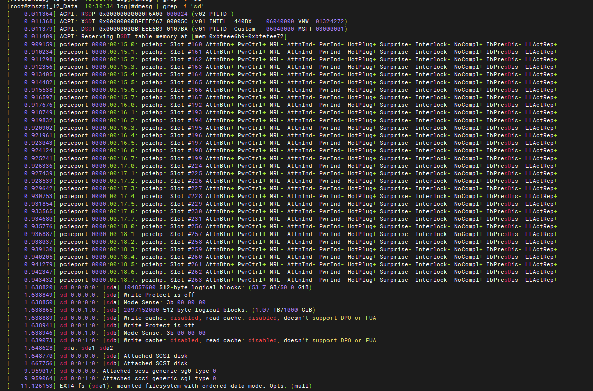

1、登上observer服务器先排查下磁盘
#查看磁盘负载及错误计数
iostat -xmt 1
#查看 dmesg 中是否有磁盘相关报错
dmesg | grep -i “sd” # 或者 “nvme”

磁盘是HDD还是SSD。
从这个信息来看,磁盘没开启cache,性能影响很大,出现hung的情况,且不支持 DPO/FUA,影响日志落盘。从硬件信息来看,磁盘不是很适合部署OB。
