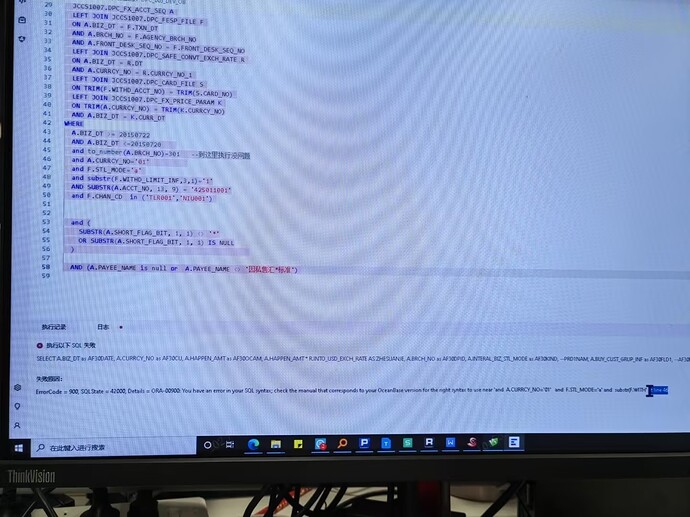

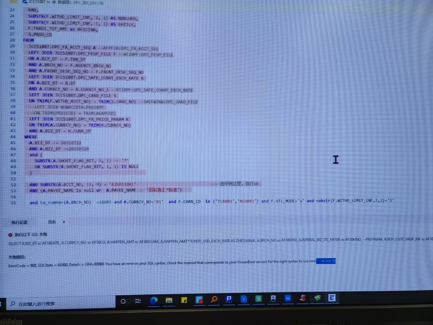

【问题描述】看起来没问题的sql,如果调整where中条件的次序,还是会在不同的位置报错(见图2)
check the manual that corresponds to your OceanBase version for the right syntax to use near ‘’ as line …
截图都是 --xxxx 的原因初始原因呢
先找到有问题的条件,看看是不是有不可见字符。。把有问题的条件手动敲一遍试试
