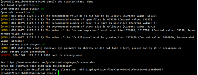

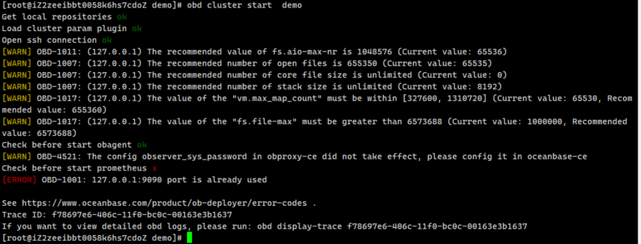

obd cluster start demo 启动报端口占用。
刚接入这个,感觉好难,怎么解决呀
有没有老师帮帮忙呀,感谢了。一头雾水
看报错日志,9090端口被占用了
经过查贴子,说9090是这个端口。
Prometheus 9090 是 prometheus 的 Web 服务监听端口
但是无法杀死这个端口的进程,kill掉之后,它自己又起来了
端口重复了
systemctl list-units --type=service --state=running
应该是服务起的prometheus
已经解决了。但是之前的库没了
