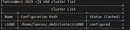

请问怎样在保留数据的情况下修复数据库服务
obd cluster list 看一下集群状态

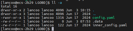

cd ~/.obd/cluster/xxxx
cat .data 文件看一下是啥
cat .data 空白
到yaml文件目录,ls -a看一下
手动修改了.data文件内容,服务可以启动了,数据库访问正常了
