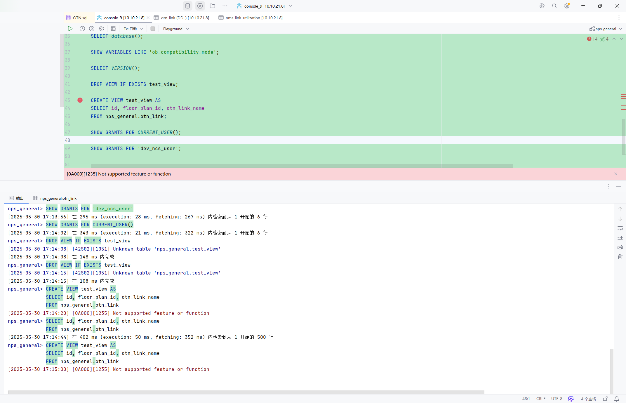

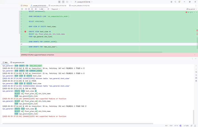

【问题描述】创建视图失败
【复现路径】执行:CREATE VIEW test_view AS
SELECT id, floor_plan_id, otn_link_name
FROM nps_general.otn_link;

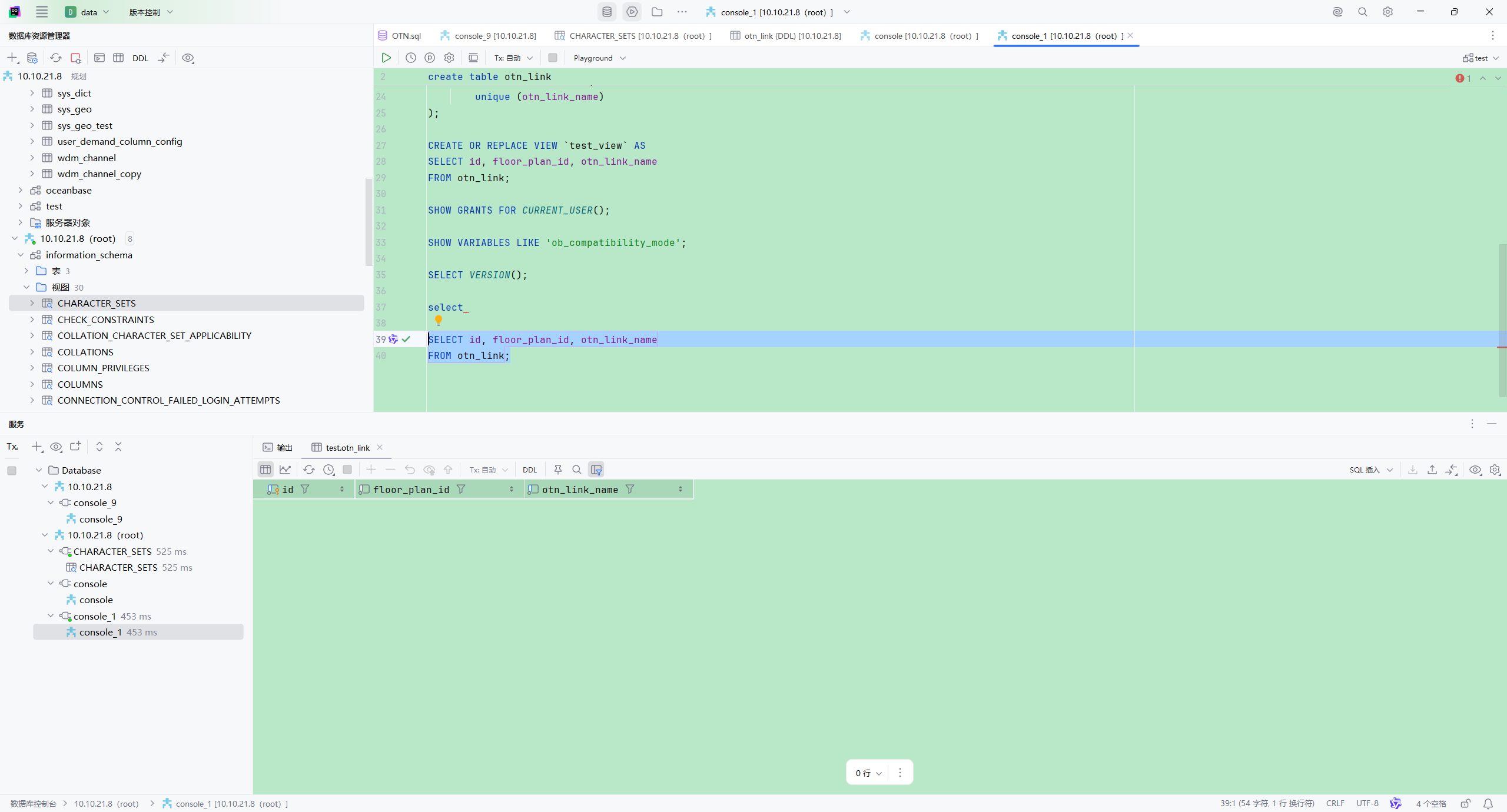

nps_general> CREATE VIEW test_view AS
【报错】:
[2025-05-30 17:09:57] [0A000][1235] Not supported feature or function

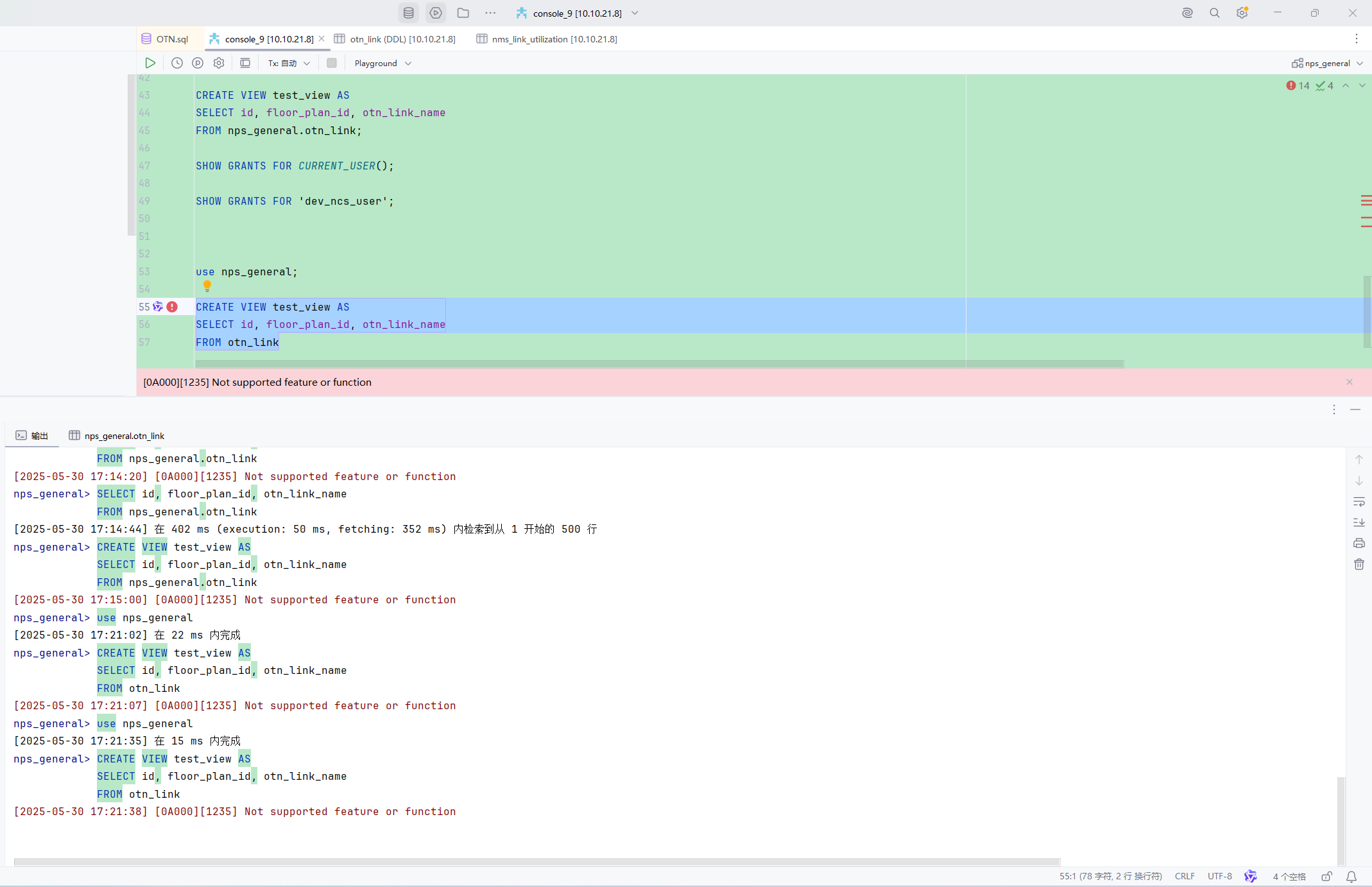

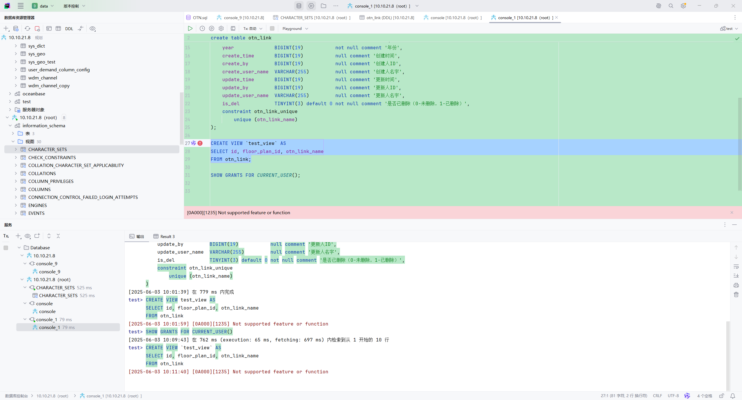

先use nps_general
然后执行
FROM otn_link试试

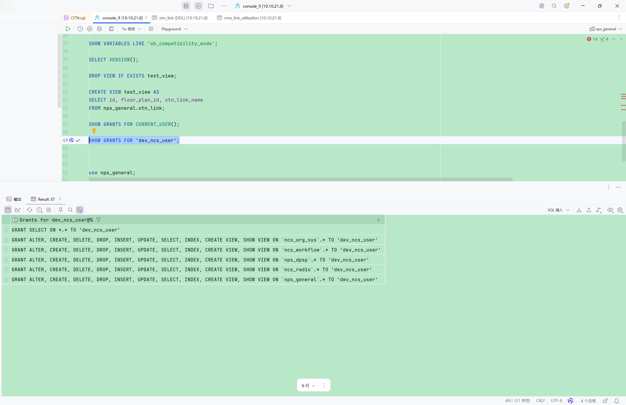

都是一个用户下吗?权限都有吧?create view的权限
是这样吗,还是不可以
当前登录的就是这个用户,权限都有

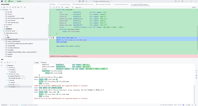

方便的话,你可以用管理员的用户创建测试一下 :joy:
这边425.3测试没复现出来
好的,谢谢

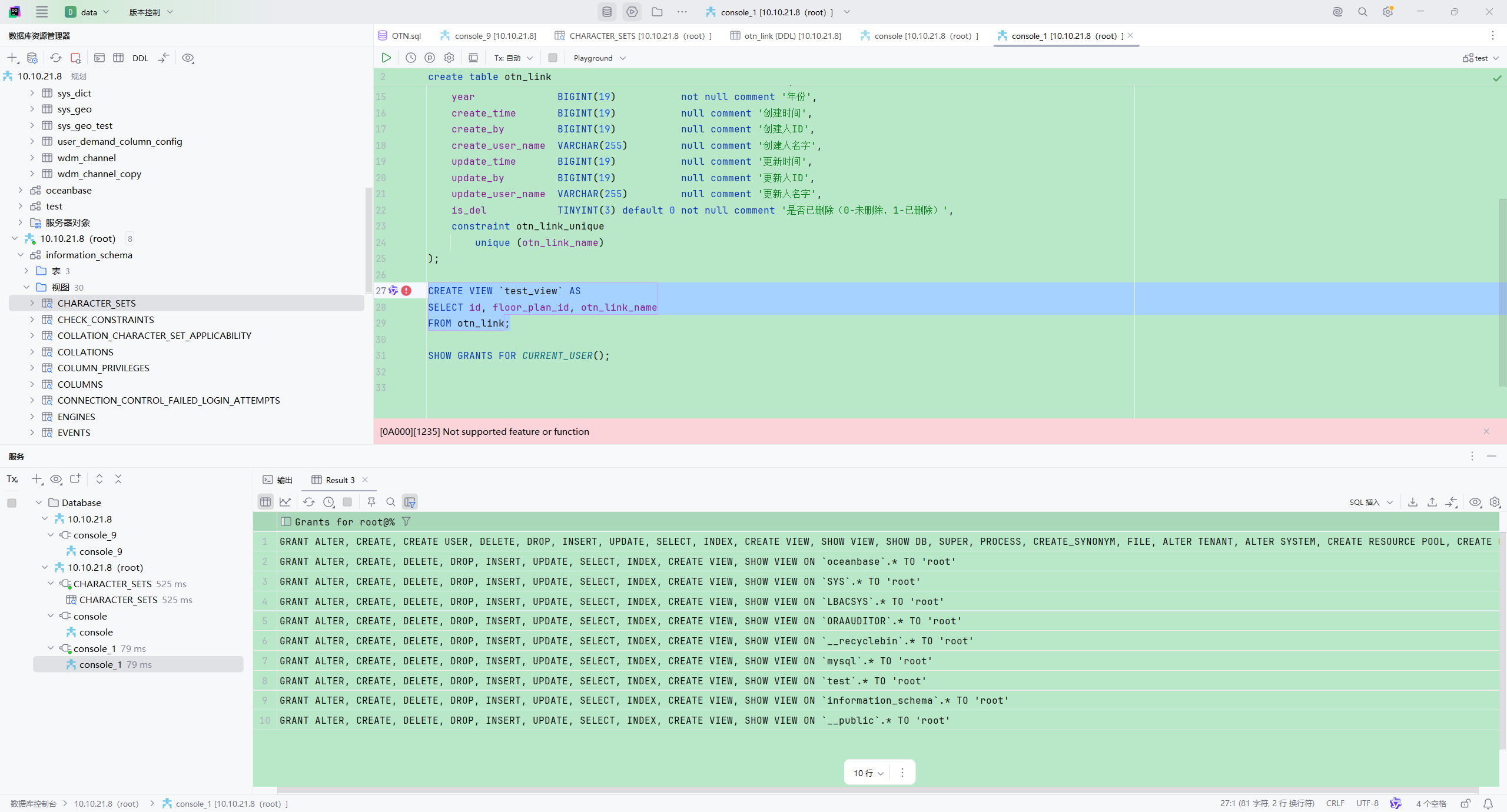

我用管理员账户试试

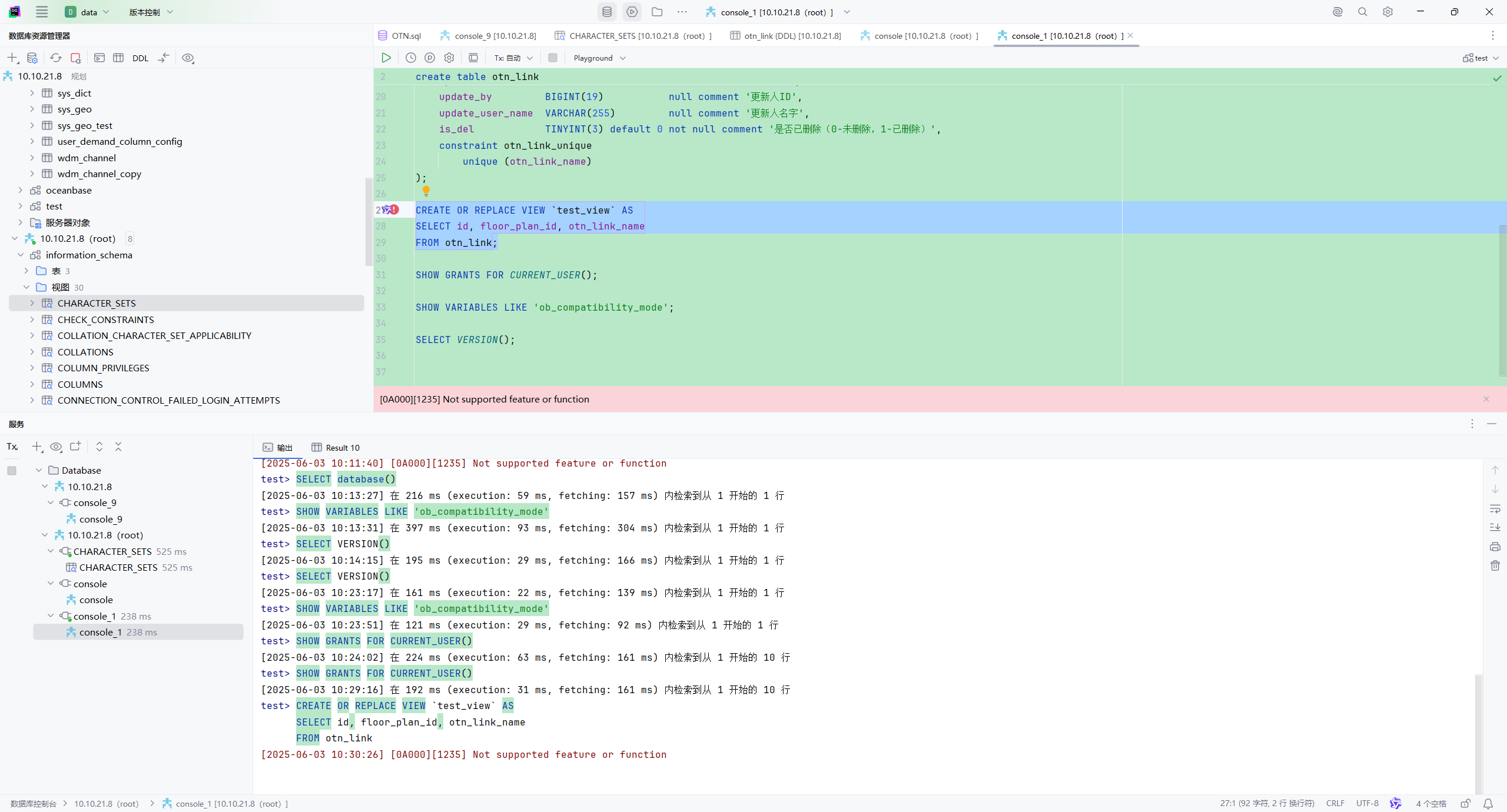

我用root权限的账户创建还是不成功呀

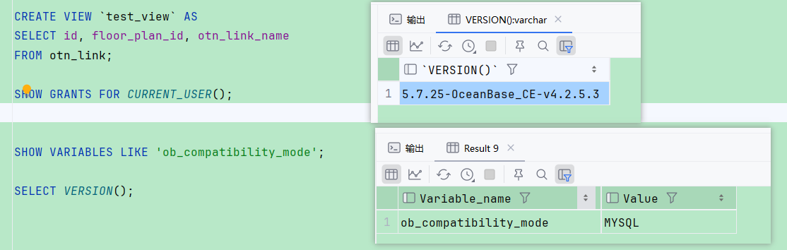

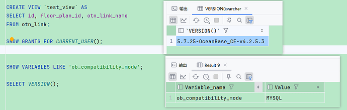

5.7.25-OceanBase_CE-v4.2.5.3
mysql兼容模式

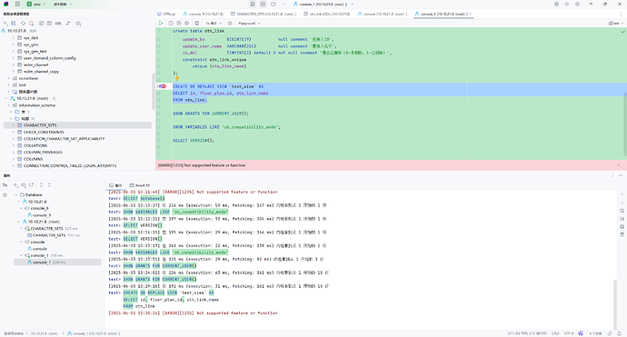

使用CREATE OR REPLACE VIEW试试
用这个语句还是没成功
你单独执行select 会报错么
不会报错
太奇怪了,这边也复现不出来。你把视图那里的`去掉试试
