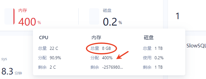

memory_limit原值为9G,通过ocp express管理界面修改的值memory_limit=0M后,使用memory_limit_percentage是正常的,但有时候memory_limit突然自己变回9G,例如observer重启后,又会自动恢复9G
就会出现如下图所示的情况

我用OCP Express改为0M,再在observer 通过SHOW PARAMETERS LIKE ‘memory_limit%’;查是生效的
INT
80
memory_limit
CAPACITY
0M
