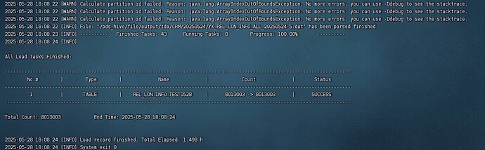

【问题描述】正常非分区表导入800W的数据THREAD=8,BATCH=80耗时7分钟,添加日期字段LIST/RANGE分区导入耗时一个半个小时,分区表导入时警告【warn】calculate partition id failed,但是正常导入完成,分区表Obloader是否有更好的优化方法。

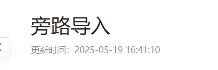

高版本支持:单个分区的旁路导入, 您可以关注下怎么 用。

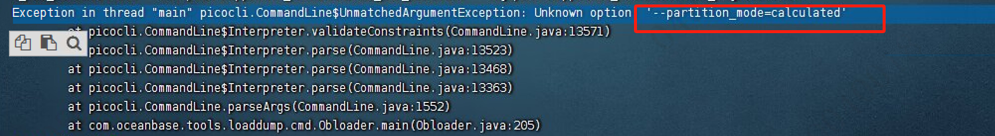

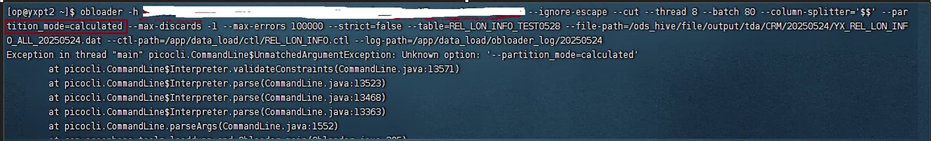

啥意思,确保 ObLoader 能计算 partition id,使用 --partition_mode=calculated(开启计算分区ID)这个无法使用嘛?分区表导入优化只能使用旁路导入
导入的命令提供一下 obloader的版本提供一下
不添加–partition_mode=calculated计算是正常导入分区表的,只是慢,添加后–partition_mode=calculated报错,查看文档是没有这个命令行项的,旁路现在试下,命令语句如下
OB LOADER版本4.3.3.1
warn级别的日志输出可能是由于表的列数目和数据文件的列数目不匹配导致,这个不影响导入,已有dima追踪,在434版本中将会修复。目前对于分区表导入需要确保待导入的表和数据文件的列相匹配才能进行分区计算。除此之外,还可以增加–thread线程数目,采用旁路导入等方式
现确保待导入的表和数据文件的列相匹配,单分区表的列数目和数据文件的列数目匹配,耗时很快十几分钟,多分区warn无法计算分区ID,耗时一个多小时,多分区时有方法准确匹配分区嘛?
目前只有上面说的方法 “目前对于分区表导入需要确保待导入的表和数据文件的列相匹配才能进行分区计算”
确保待导入的表和数据文件的列相匹配才能进行分区计算,这个有没有规范说明啊,LIST分区=20250525,文件对应的列也是20250525,是匹配的,多个分区时候无法计算分区
提供下表的ddl以及数据的样本来看看
原因找到了,CTL和表结构不一致,表字段较CTL多,导致多分区表入库时无法提前计算放置那个分区,需要将数据发送到多个分区进行尝试,从而触发慢路径。调整一致就解决了
