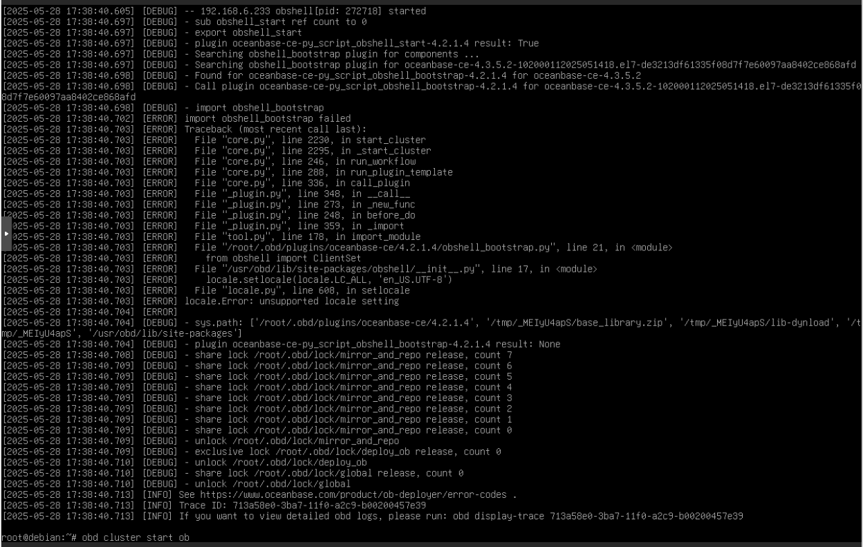

【问题描述】部署最后阶段,提示部署失败,但是所有服务都提示完成,【这个阶段已经可以使用了,我从mysql同步数据过来了,然后查看视图发现很慢,我就把node1给关机加内存了】然后重启后,此时集群已经崩溃,使用obd cluster stop ob + obd cluster start ob 也无法启动,提示import obshell_bootstrap failed

    当您重启其中一个节点后,集群崩溃,并且 obd cluster start ob 命令无法启动集群,提示 import obshell_bootstrap failed。这表明 obshell 的启动过程中存在问题。
  3. 错误日志分析
    根据日志中的关键信息:
    • import obshell_bootstrap failed 表明 obshell 的启动脚本加载失败。
    • 日志中还提到 setlocale 出现问题,这可能与系统的区域设置(locale)不正确有关。

1. 检查系统区域设置(locale)
  • 错误日志中提到 setlocale 失败,这通常是因为系统未正确配置 locale。您可以按照以下步骤检查并修复:
    # 查看当前系统支持的 locale
    locale -a
    # 如果缺少 en_US.UTF-8 或其他需要的 locale,生成它
    sudo locale-gen en_US.UTF-8
    sudo update-locale LC_ALL=en_US.UTF-8 LANG=en_US.UTF-8
    # 验证是否生效
    echo $LANG
  • 确保 LANG 和 LC_ALL 设置为 en_US.UTF-8 或其他兼容的值。

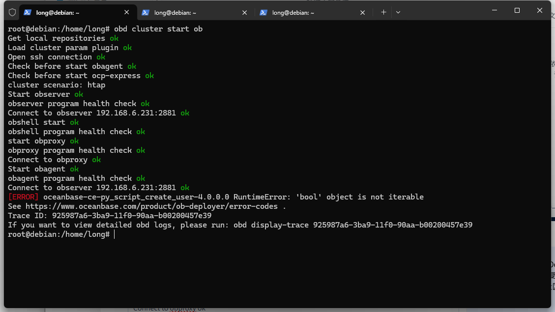

出现另外一个错误
改好后,出现另外一个错误了:root@debian:/home/long# obd cluster start ob
Get local repositories ok
Load cluster param plugin ok
Open ssh connection ok
Check before start obagent ok
Check before start ocp-express ok
cluster scenario: htap
Start observer ok
observer program health check ok
Connect to observer 192.168.6.231:2881 ok
obshell start ok
obshell program health check ok
start obproxy ok
obproxy program health check ok
Connect to obproxy ok
Start obagent ok
obagent program health check ok
[ERROR] oceanbase-ce-py_script_create_user-4.0.0.0 RuntimeError: ‘bool’ object is not iterable
Trace ID: 925987a6-3ba9-11f0-90aa-b00200457e39
If you want to view detailed obd logs, please run: obd display-trace 925987a6-3ba9-11f0-90aa-b00200457e39
