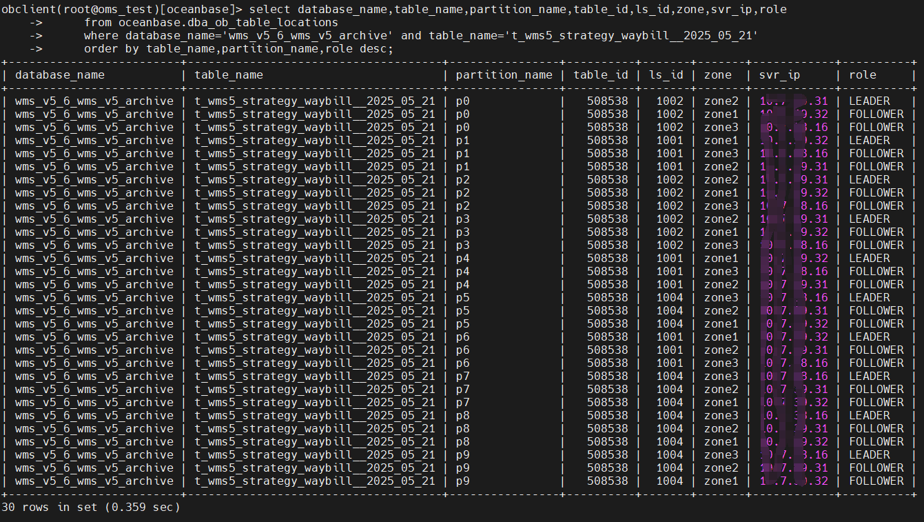

李努力
2025 年5 月 28 日 10:30
#5
这种情况为什么一个observer上出现了多个leader呢?三个zone、每个zone一个observer、表10个分片

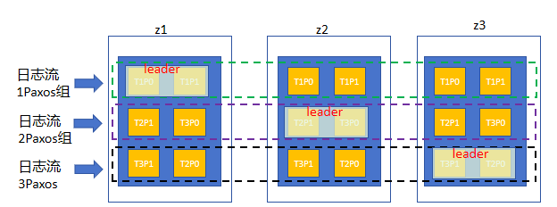

这么理解吧:
1-1-1 架构租户T的 UNIT=1 如图每个unit中3个表的假设共6个分区(非分区表看做特殊只有1个分区);
primary_zone设置为(z1,z2,z3) ,期望日志流的1个leader打散在3个zone, 有3个日志流,每一个日志流有1个leader,其他为follower,形成一个Paxos组 ;
上面就是多个不同的分区聚合在一个日志流里面,比如在日志流1Paxos组中,对于T1P0、T1P1每一个分区单独起来就是其leader在observer1上(也就是你上面语句查出来看到的一个observer有多个leader效果)。
实际是该日志流的leader在observer1上,该日志聚合了多个表或者分区。

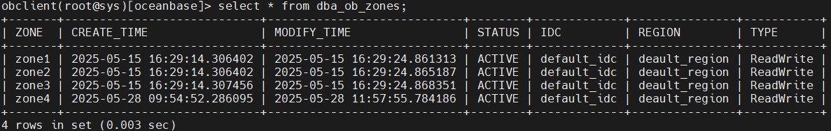

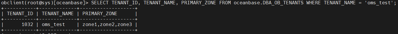

多谢,这部分明白了,我再请教个扩容的问题
也是,三个zone每个zone有1个observer,
我通过obd添加了zone4(也是一个observer)
想通过调整primary zone的方式实现扩容,然后报错了,这么操作哪里有问题呢?
obclient(root@sys)[oceanbase]> ALTER TENANT oms_test PRIMARY_ZONE=‘zone1,zone2,zone3,zone4’;
ERROR 1210 (HY000): Incorrect arguments to primary zone

首先调整primary_zone 不能扩容,前面的几个概念那里有回 :
为租户设置Primary Zone,用以描述日志流 Leader 副本的偏好位置,它影响的日志流的leader 分布,不是用来扩容的!
扩容的话,如果是租户扩容,可以调整租户的规格(垂直扩容)或者unit_num(水平扩容)
你这里是增加一个zone,对于集群角度看是有4个zone,但是你之前创建租户的时候的
Locality决定副本在zone的分布 ,你的租户的副本是3副本,如果你要为他增加多一个副本,可以调整租户的Locality属性。
查询 select * from dba_ob_tenants where tenant_name=’<你租户名字>’ ,看一下LOCALITY字段就可以验证。
上面错误提示应该是你租户LOCALITY只有3个zone,而你设置primary_zone却是4个,提示你个数不对吧。
