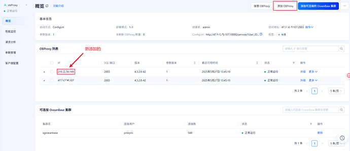

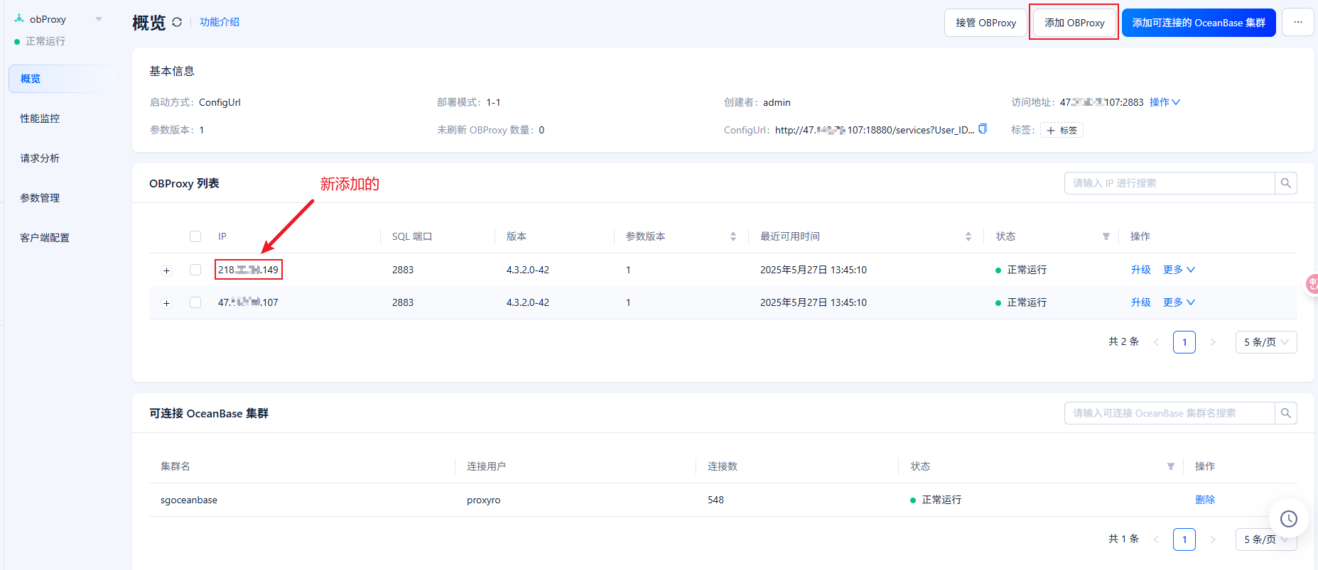

通过OCP 向原有OBProxy 集群添加OBProxy节点,但无法通过新添加的OBProxy 节点访问OB集群
【 OB or 其他组件 】OBProxy
【 使用版本 】OBProxy 4.3.2.0-42 CE

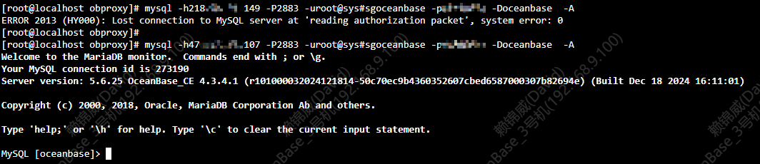

【问题描述】通过OCP 向原有OBProxy 集群添加OBProxy节点,但无法通过新添加的OBProxy 节点访问OB集群,报错:ERROR 2013 (HY000): Lost connection to MySQL server at ‘reading authorization packet’, system error: 0

新添加的OBProxy 节点无法访问,原有OBProxy 节点可以正常访问

通过原先的ODP 可以正常连上 observer, 新加的连不上;observer 确认正常可用
