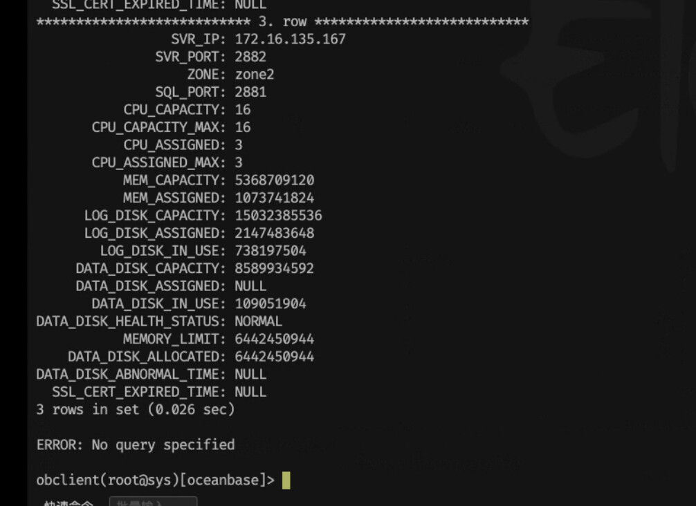

查看GV$OB_SERVERS比较合适,看下所有节点的状态
老师 这个只能看到 节点资源使用情况
