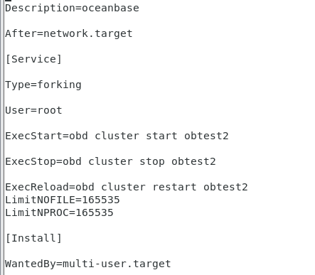

下图是开机配置文件

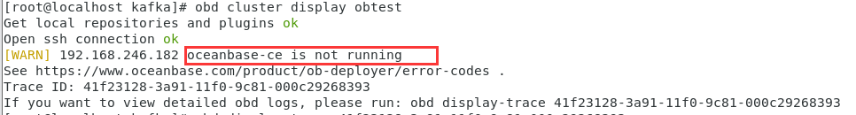

本机centos7虚拟机启动后,查看obd cluster dispaly obtest,提示oceanbase-ce is not running
         应该是admin帐号吧?
         手动用root启动是可以的,但是做成开机自启动就不行了
         可以确认下是不是顺序问题,你把启动命令加个延时30秒,试下。
相同的机器通常After比较重要,就像kafka要after zookeeper。
         学习了
用这样的systemd配置,我在开机后手动执行systemctl start oceanbase.service,都没有成功,我都怀疑不能用systemctl来启动
你意思是用命令能启动,用systemctl启不来,那感觉是type=forking的问题了。
execstart=obd写绝对路径试了吗?
感觉ce没有正常启动或者监听不正常吧
         手动用systemctl是否可以起来呢?
