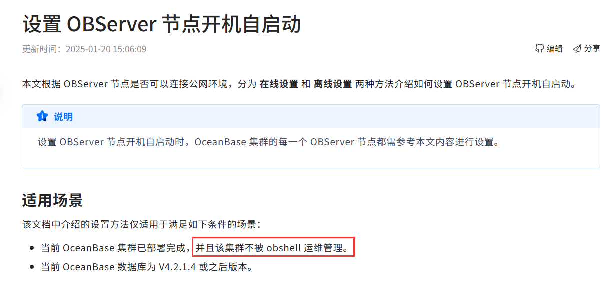

开机自动动文档,如何理解集群不被obshell运维管理这句话
@论坛小助手
obshell 概述-V4.3.5-OceanBase 数据库文档-分布式数据库使用文档
我理解是 不被obshell部署和纳管运维的

根据您的问题,我将解释“集群不被 obshell 运维管理”这句话的含义,并结合文档信息进行说明。
1. 什么是“集群不被 obshell 运维管理”
  • 在 OceanBase 数据库中,obshell 是一个用于管理和运维集群的工具。如果一个集群被 obshell 管理,那么 obshell 会负责监控、启动、停止以及接管该集群中的 OBServer 节点。
  • 如果文档中提到“集群不被 obshell 运维管理”,这意味着当前集群没有通过 obshell 来进行管理。换句话说,集群的启动、停止等操作是由其他方式(例如手动脚本或系统服务)完成的,而不是由 obshell 自动化处理。
2. 适用场景
根据文档片段的信息(参考:设置 OBServer 节点开机自启动 → 适用场景),以下情况适用于“集群不被 obshell 运维管理”:
  • 当前 OceanBase 集群已经部署完成。
  • 该集群并未使用 obshell 来管理其生命周期(如启动、停止等操作)。
  • 当前 OceanBase 数据库版本为 V4.2.1.4 或更高版本。
3. 如何理解“开机自动启动文档”与“集群不被 obshell 运维管理”的关系
  • 如果您希望配置 OBServer 节点在系统重启后自动启动,而该集群未被 obshell 管理,则需要手动配置系统的开机启动脚本。
  • 具体来说,您可以参考以下步骤:
    1. 编写一个启动脚本,确保 OBServer 节点能够正确启动。
    2. 将该脚本添加到系统的开机启动项中(例如通过 systemd 或 crontab)。
    3. 确保脚本路径和参数正确,避免因路径错误导致 OBServer 启动失败。
4. 注意事项
  • 如果您的集群已经被 obshell 管理,则不需要手动配置开机启动。obshell 会自动接管并启动所有 OBServer 节点。
  • 如果您希望将一个未被 obshell 管理的集群转为由 obshell 管理,可以参考文档 接管非 obshell 部署集群 中的步骤。具体命令如下:
    /home/admin/oceanbase/bin/obshell cluster start -a
5. 总结
  • “集群不被 obshell 运维管理”表示该集群的生命周期(如启动、停止)不由 obshell 控制。
  • 如果您需要配置 OBServer 节点的开机自启动,请确保集群未被 obshell 管理,并按照文档中的方法手动配置。
  • 如果您希望由 obshell 管理集群,请执行接管操作。
如果您仍有疑问,请提供更多背景信息,我会进一步为您解答!
