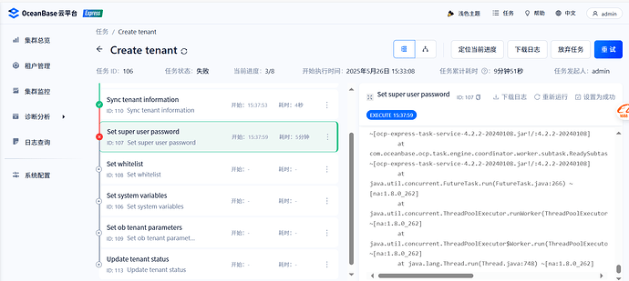

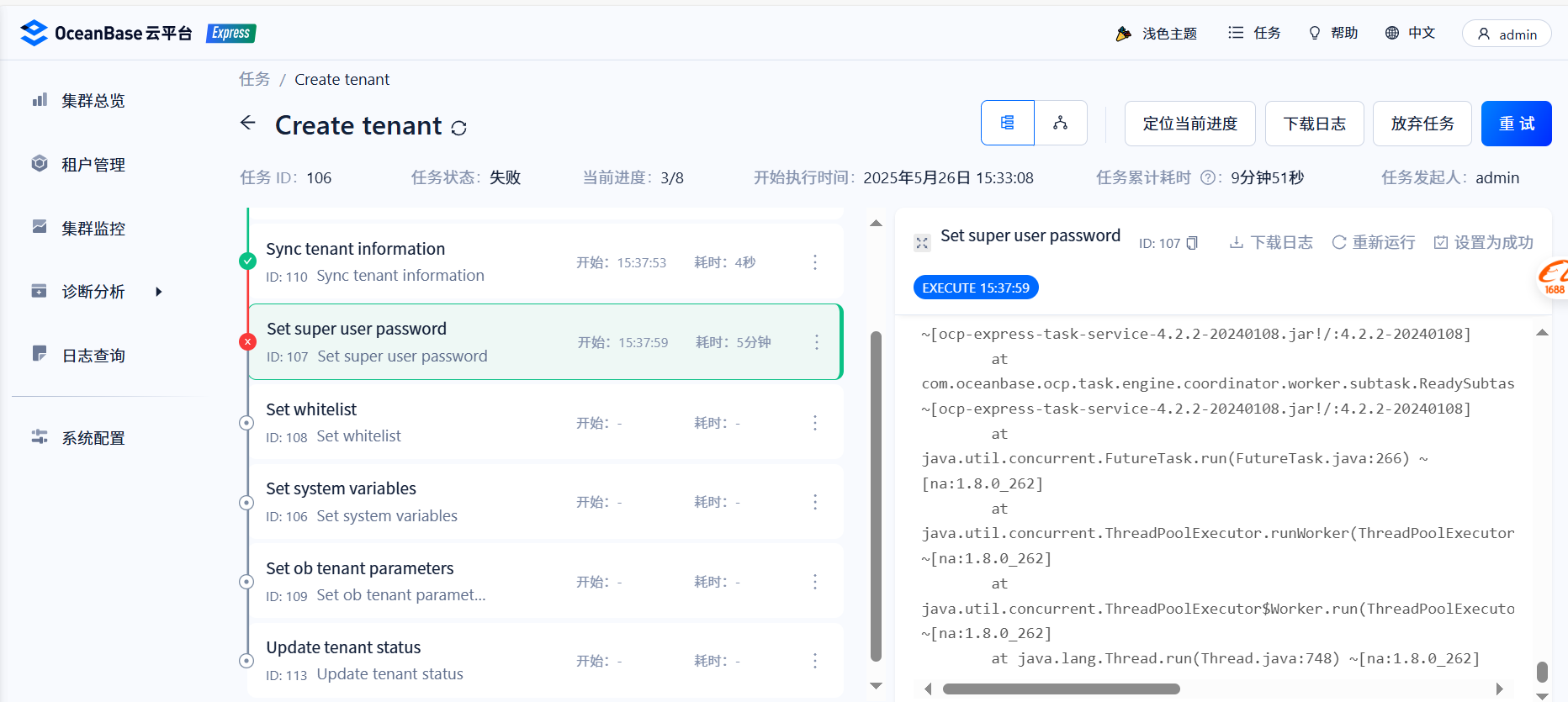

ocp任务报错

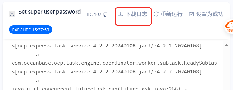

报错在上述步骤,提示密码不对 咋回事啊,日志如下 :
subtask_107.log (307.8 KB)
你重新创建一下,密码改的复杂一些,两个大写 两个特殊字符 两个数字 两个小写其他随意,长度最好10位以上,你这个可能是密码设置的太简单
你好,密码是系统生成的密码 ,密码很复杂的。
@论坛小助手

分析了一下,没有看到原因
发一份日志看看
log_task_156.zip (18.7 KB)
麻烦看下呢

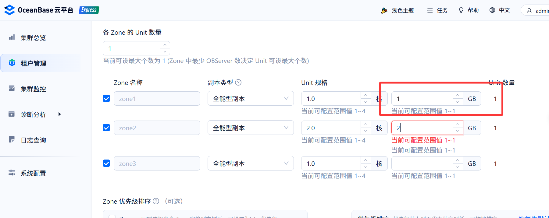

创建的租户名是obca_test。内存给1G?
root@sys租户登录show parameters like ‘__min_full_resource_pool_memory%’;看一下参数是多少,如果是5G改为1G即可
data_type: INT
    value: 1073741824
是设置的1G 这里只有1G可以设置 不能多设置…
OCP-Express不建议使用了,建议使用OCP

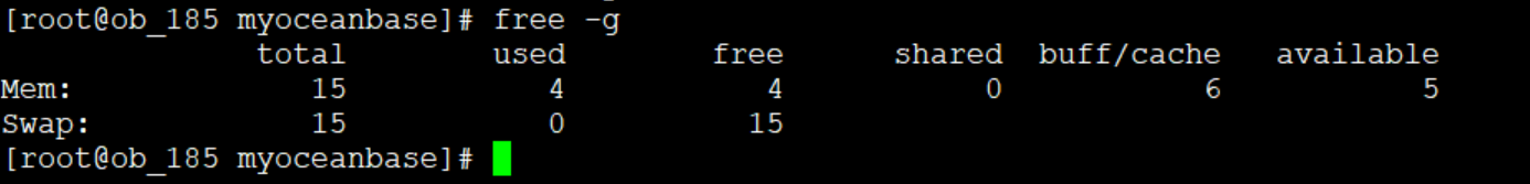

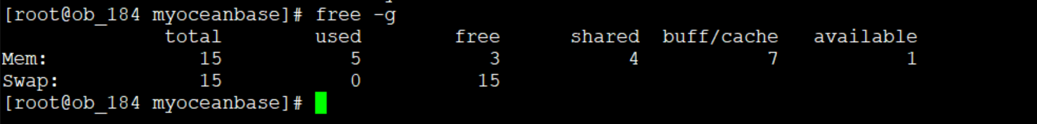

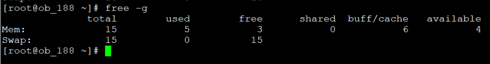

提供一下集群价格内存大小。剩余内存大小。报错为内存问题可能是内存不够。你是不是剩余内存就剩下1G了?OCP-Express不建议使用了,建议使用OCP
cause:java.sql.SQLTransientConnectionException: Could not connect to 10.126.0.184:2881 : (conn=3222239320) No memory or reach tenant memory
