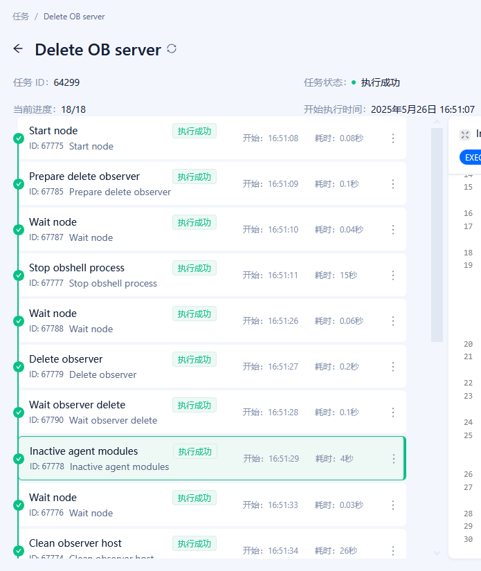

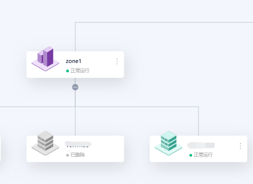

通过替换节点、删除节点,完全下线了某个节点,但是在OCP的主机列表、拓扑图中还能看到该节点。
该已下线节点上,observer、obshell、ocp_agent进程还在运行
如何彻底清理掉该节点,通过Alter之类的方式?

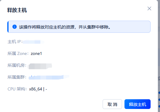

1、ocp删除对应主机
2、清理observer安装目录、数据目录、事务日志目录
3、清理obproxy安装目录

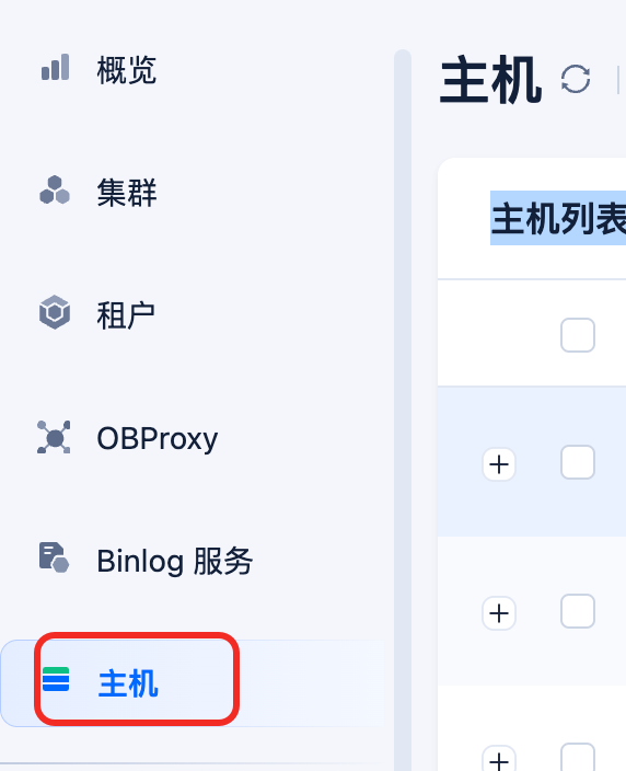

ocp列表能看到 , 就卸载或者删除 该主机 , 然后按照楼上的 操作 ,删除安装组件的所有目录。 然后 reboot 。再看下
使用OCP的主机页面,找到这个主机点进去,卸载ocp_agent后,就不监控了

这样集群中observer 列表里面没有了,主机列表里面应该还在
主机在,因为ocp_agent进程还在,这个可以理解,因为OCP可以管理主机,先成为ocp的主机,再成为各种角色(obproxy、observer等),所以删除节点是删除observer节点,并不代表不是ocp的管理主机,这个逻辑是通顺的。
不通顺的就是我原帖说的,文档里面的删除节点并不是True Delete OBServer。
