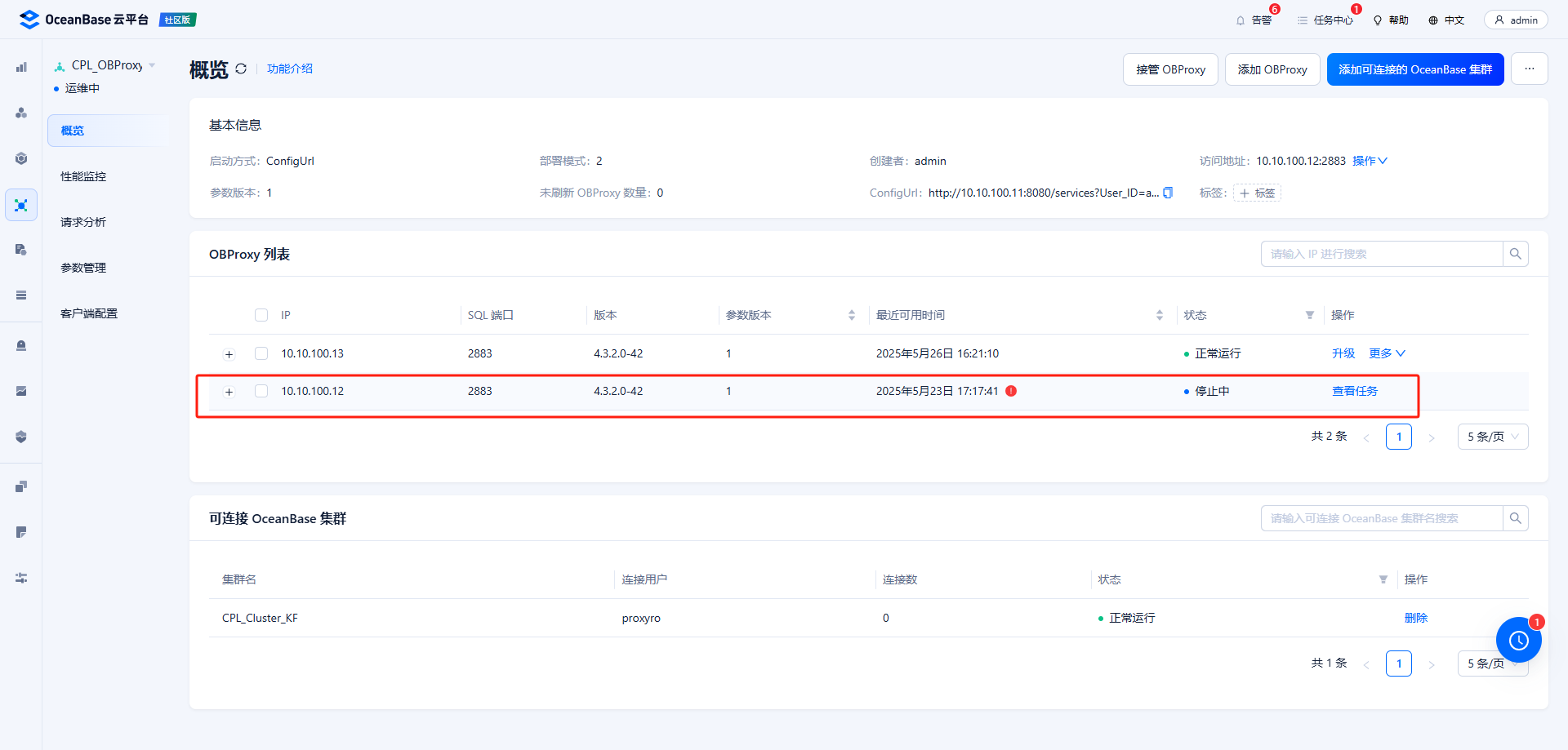

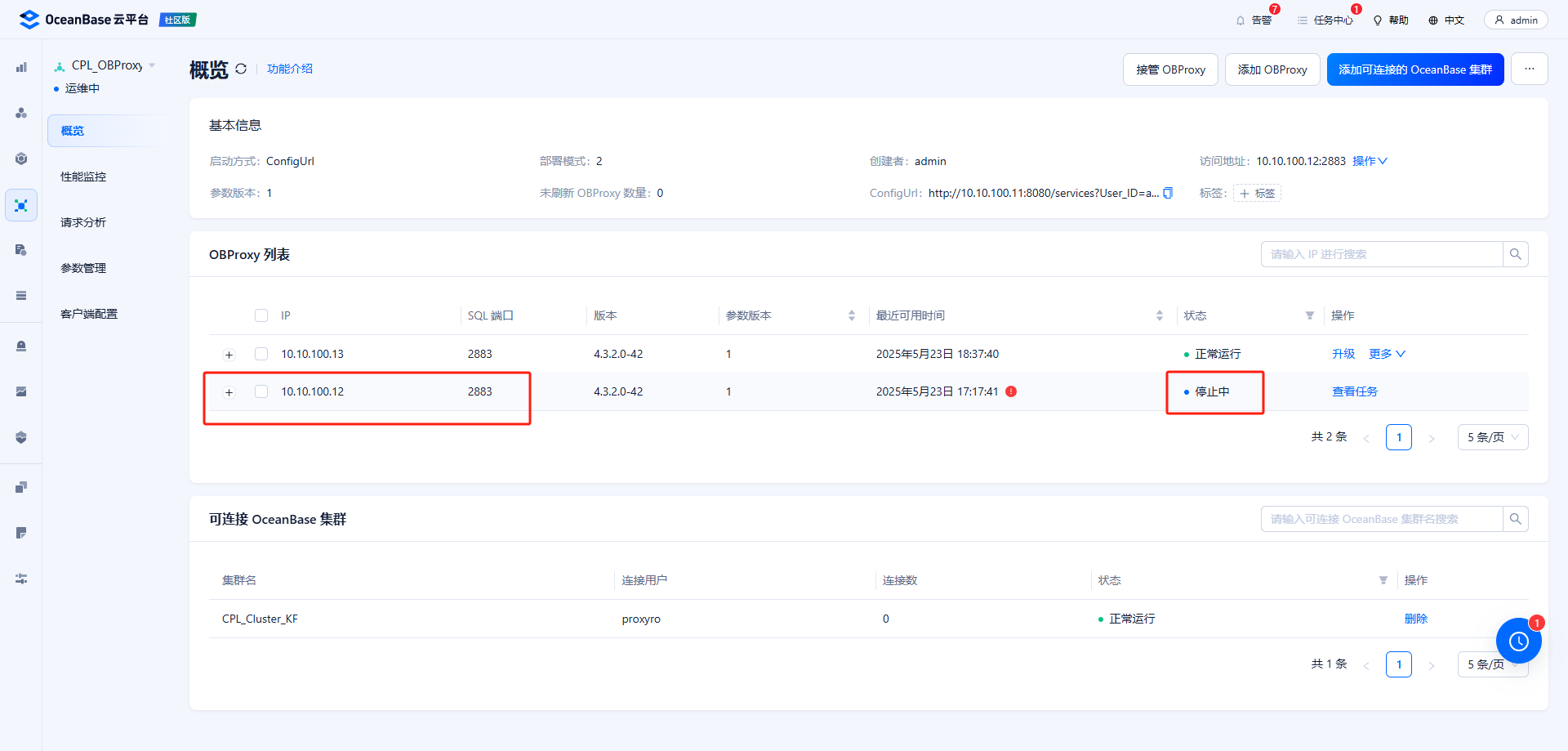

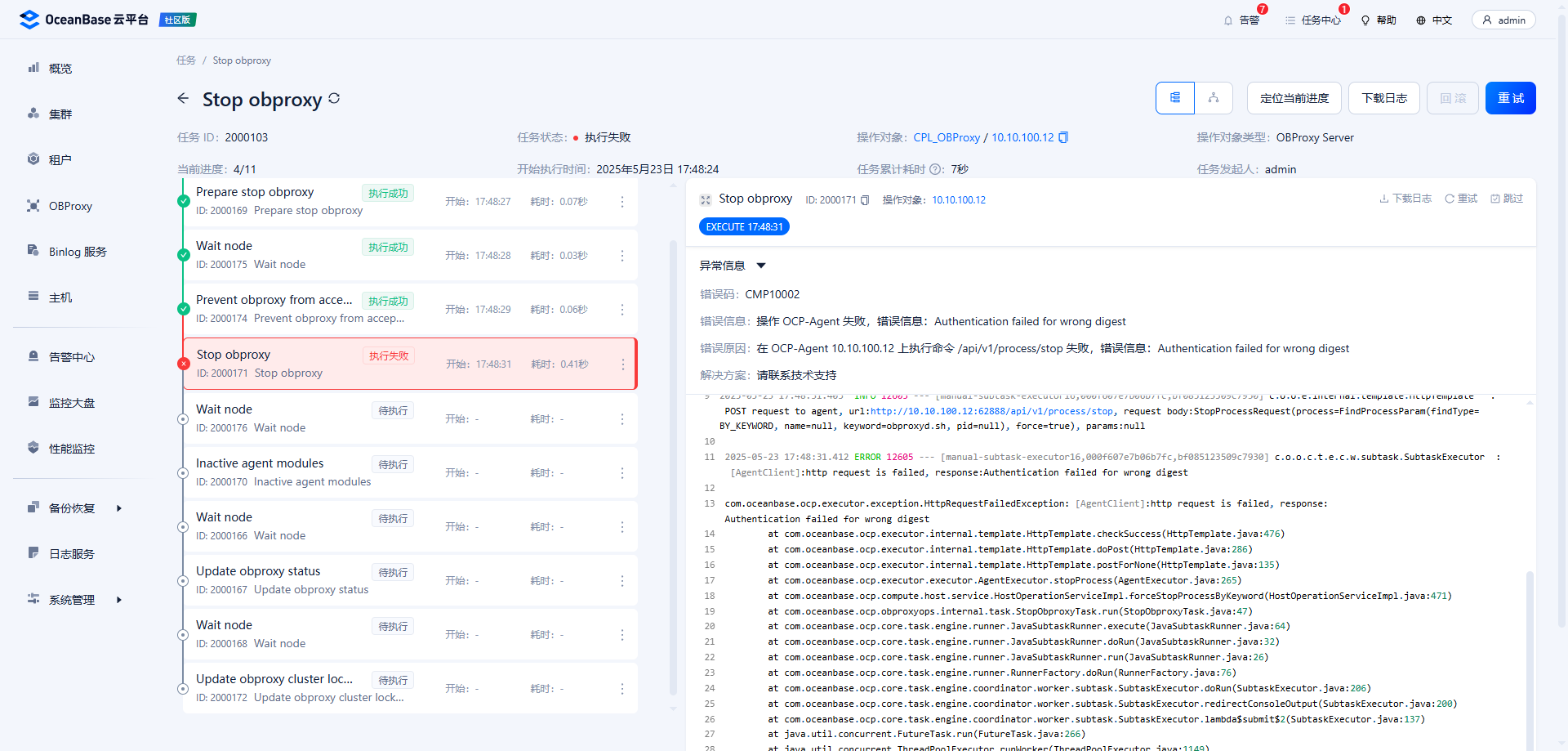

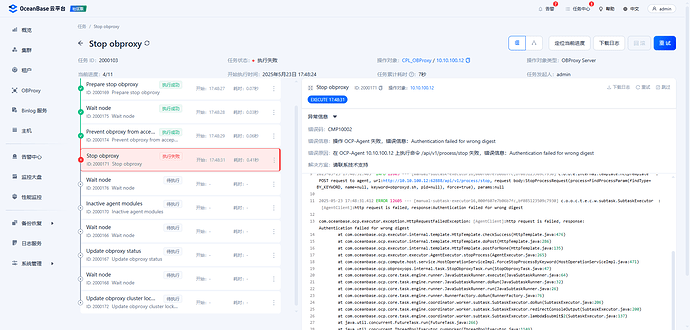

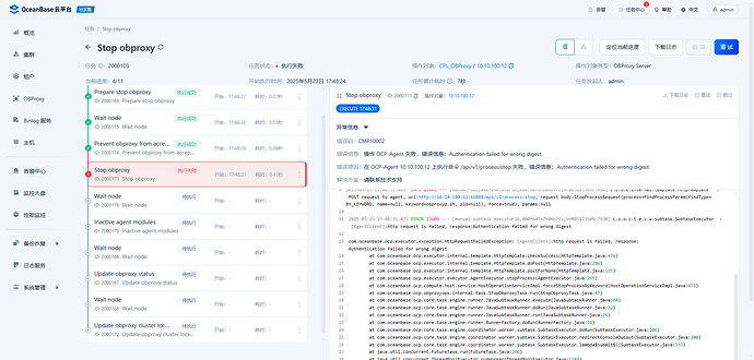

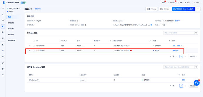

老师们好,我的OBProxy有个节点挂了,我本来想停止后重启的,现在停止也卡柱了,这个我应该怎么办呢

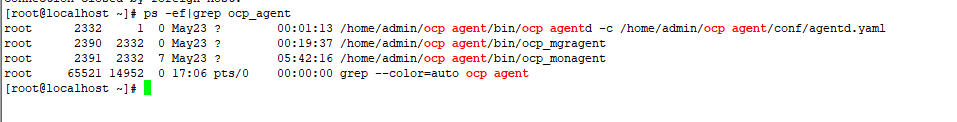

到服务器检查下obproxy进程是否存在,如果存在,再检查ocp_agent是否正常,如果不存在,重新执行任务试试。

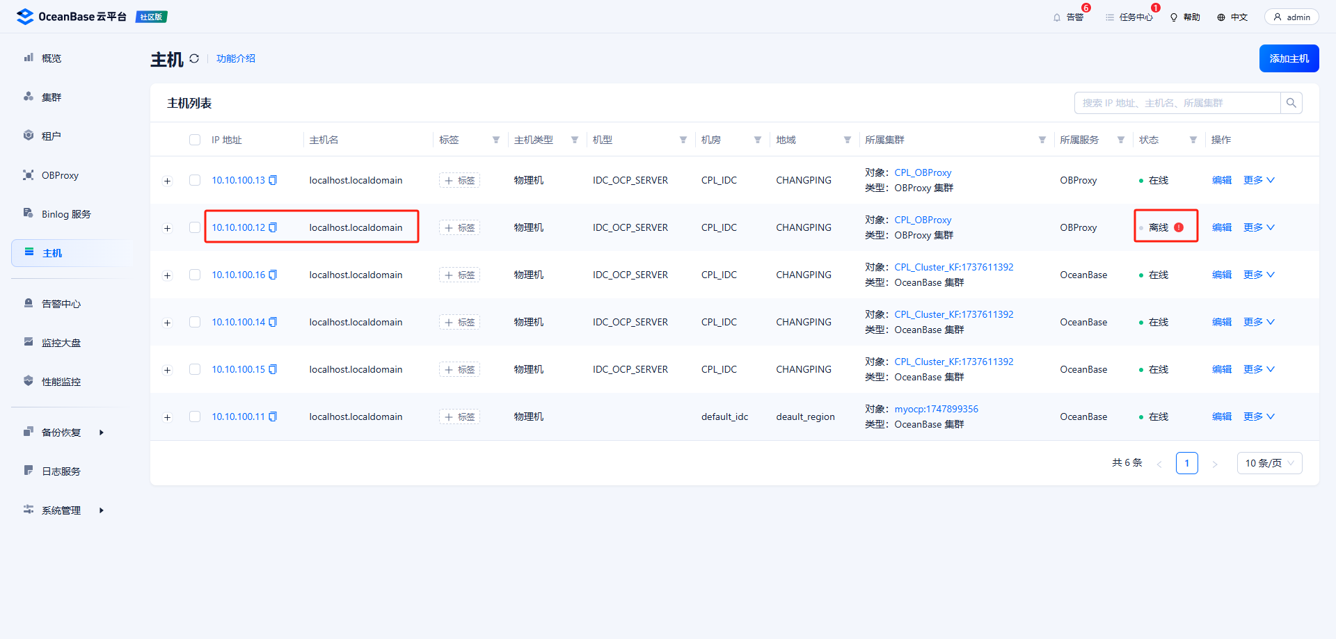

老师您好,如何检查ocp_agent是否正常呢

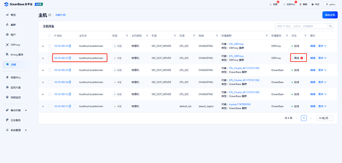

登录服务器看下ocp_agent进程是否存在,或者ocp-主机管理中看看主机状态是否正常

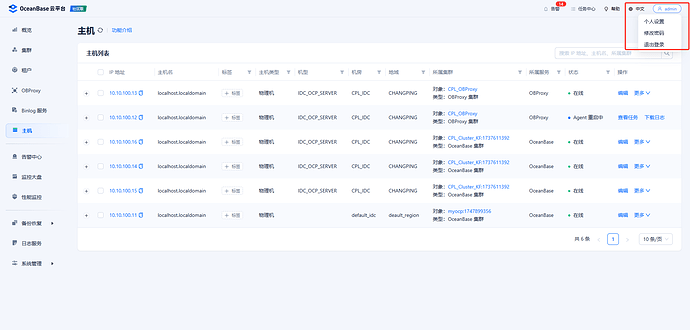

重启下ocp_agent试试或者重装

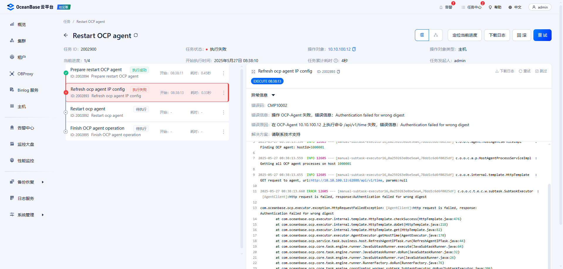

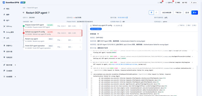

老师您好,我已经重启OCP agent,重启失败了,您帮我也看一下呢,我想把ObProxy的12节点启动起来

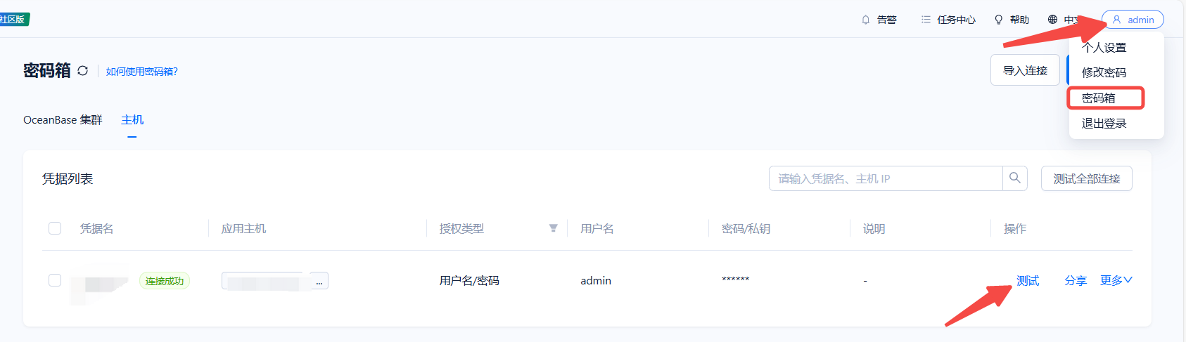

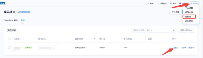

主机密码对了吗?
主机密码是对的呢,没有改过密码
之前也同样碰到过这样的问题
看日志是服务器认证有问题,从这方面入手看看吧。重置系统用户密码试试。

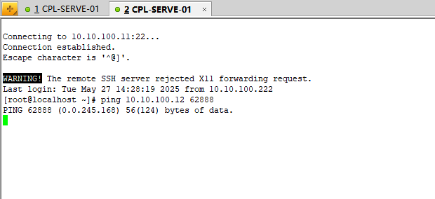

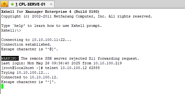

你在ocp的节点 ping和telnet 62888这个节点
老师您好,下面是ping和telnet的执行结果
ping 10.10.100.12 62888执行结果如下:
telnet 10.10.100.12 62888执行结果如下:
