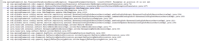

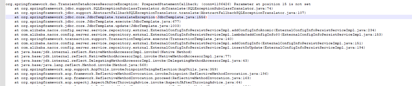

使用Oceanbase数据库Oracle模式,版本号为4.2.1.8,驱动版本号为2.4.11,使用oceanbase数据库适配nacos中间件,向nacos配置表插入数据时会报错Parameter at position 15 is not set,发现是insert语句后拼接了returning id into ?,最后一个参数找不到引发的报错,请问如何解决。

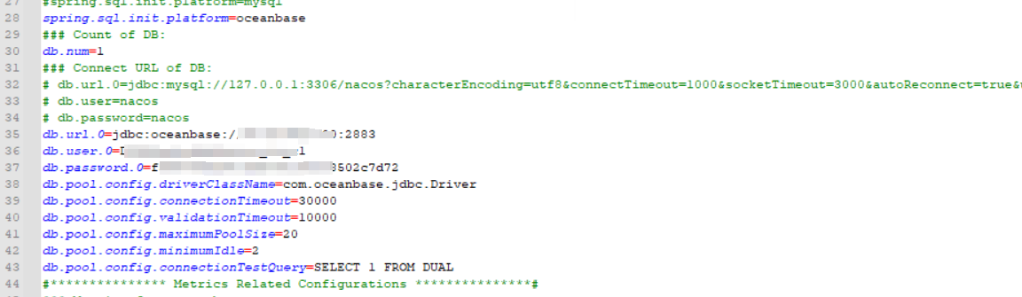

jdbc连接串和完整的insert贴一下呢,通过grep 1186426 obproxy.log查看一下日志输出信息或是直接根据报错时间点过滤一下obproxy_error.log
数据库服务器没有权限登录,看不了obproxy.log日志

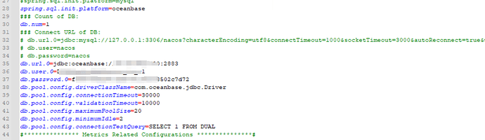

首先谢谢你的回答,后边又耐心看了一下oceanbase-client中的源码,源码中useOraclePrepareExecute参数是false,我在数据库链接中将这个参数改为了true可以了,开启了二合一协议。
