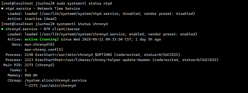

NTP的问题,看下是否时钟同步存在异常
好的
我使用的chrony做的时间同步有影响么
没影响,看一下你的机器是否时间一致
一致
是不是差了几秒,时钟源用本地的试试呢
不是,差几秒钟是因为我手动切换每台的
