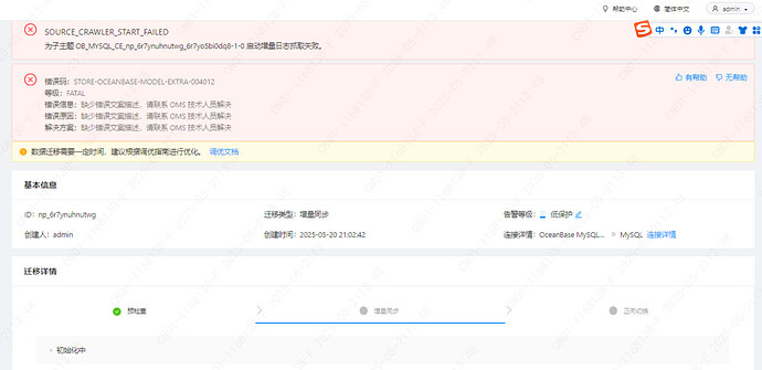

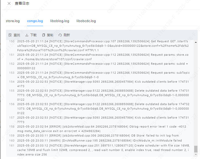

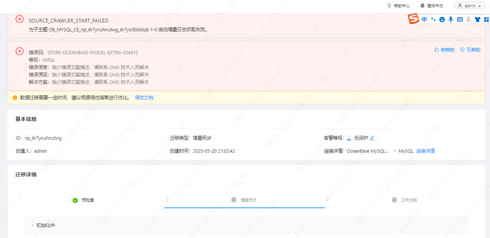

【问题描述】MySQL迁移OB的迁移链路中忘设置反向增量。重新拉了一条OB到MySQL的增量同步链路 当做反向增量。目前增量Store组件拉取数据失败报-4012错误

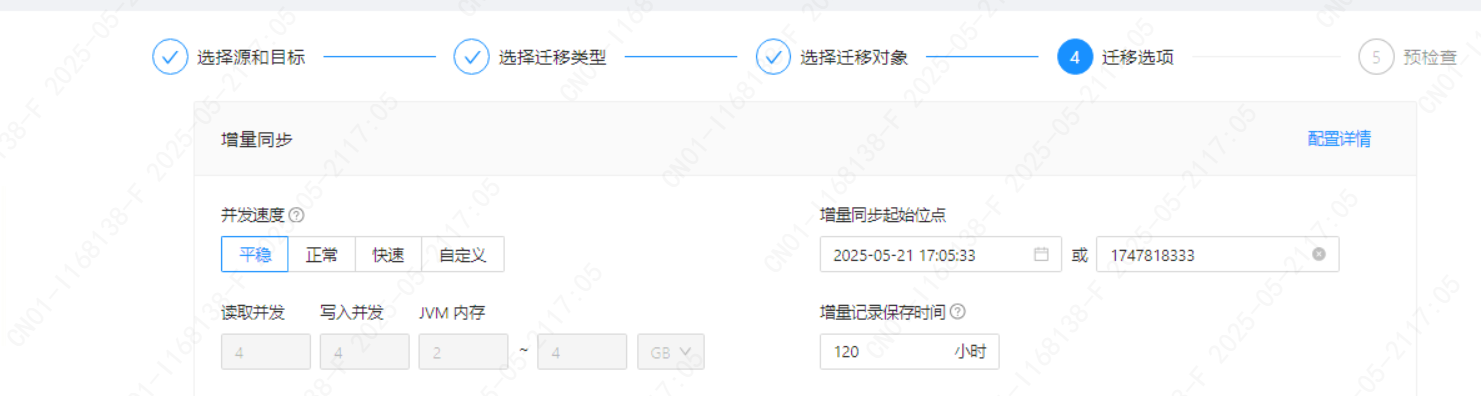

可以的,我们试过好几次了
单独创建增量同步可以指定起始位点时间
查一下两端的点位,重新配置一下点位看看还报错吗

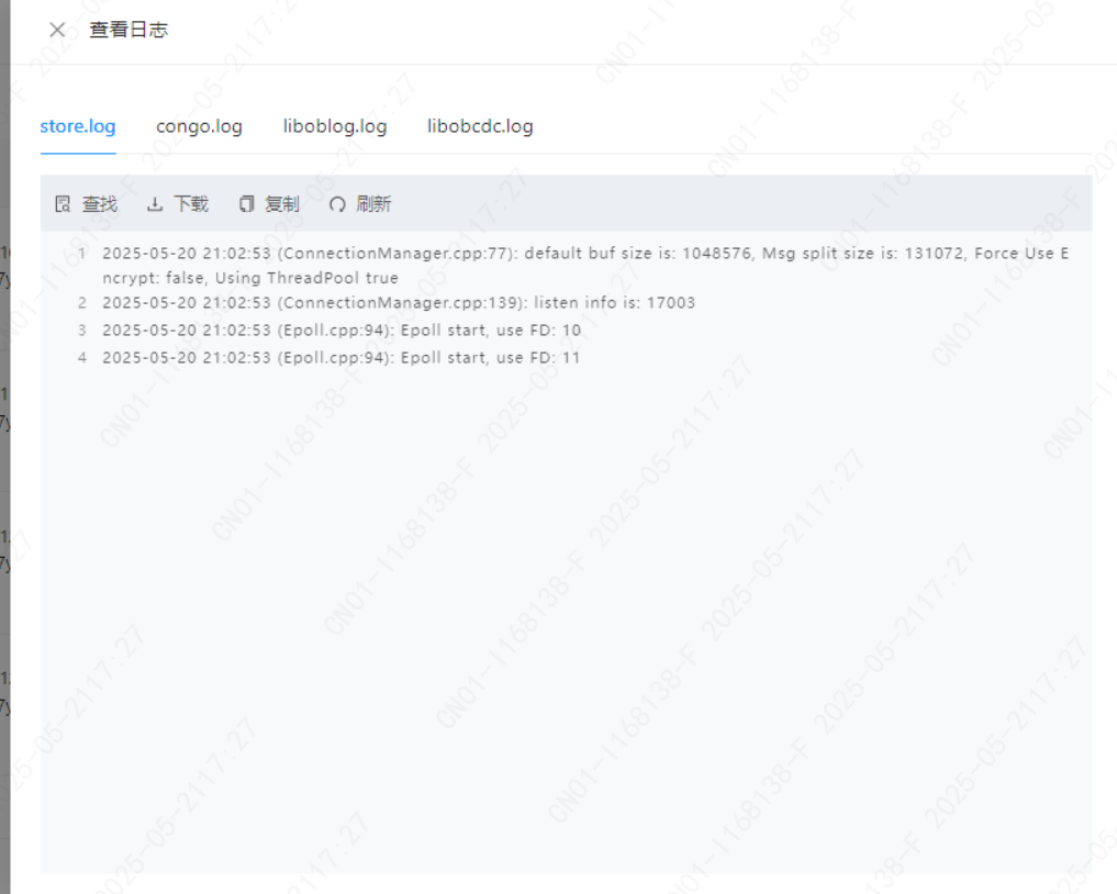

组件监控 截图看看

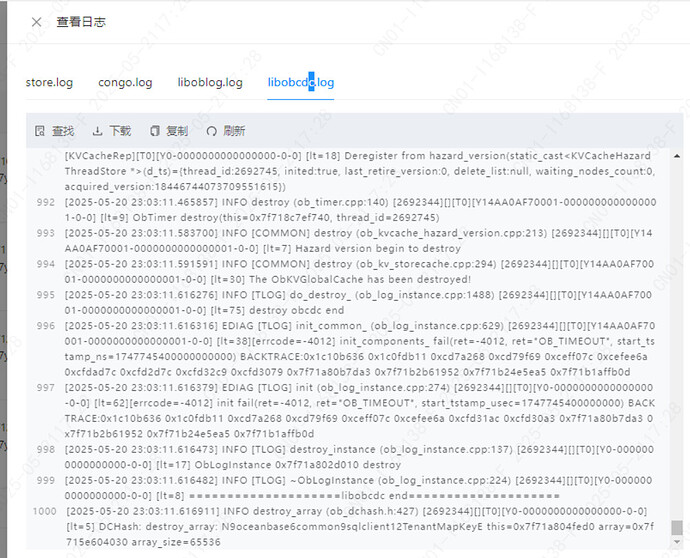

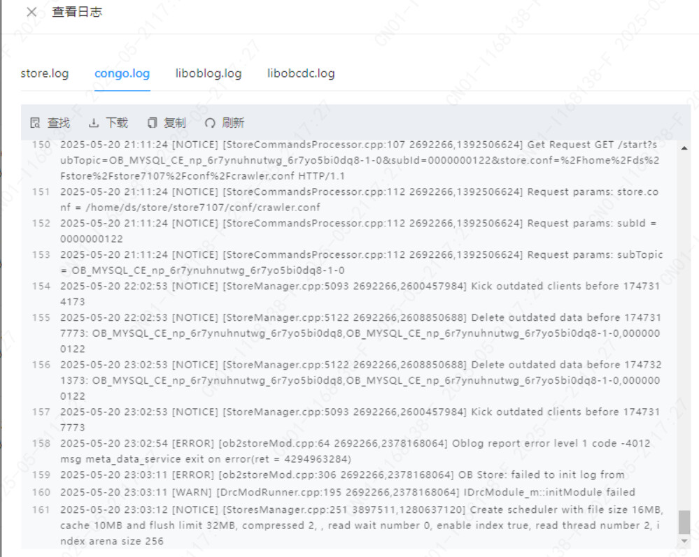

你先截图看看组件监控 现在什么状态 在提供一下日志文件
官网支持增量同步链路 这样建一个反向的增量链路不一定支持 你先看看组件监控的状态 在拿一下日志吧
