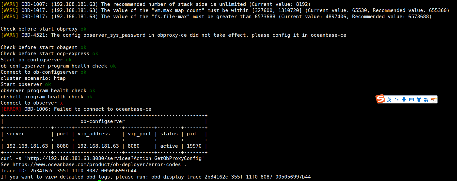

【问题描述】oceanbase服务由3台服务器组成的集群,今天使用obclient连不上oceanbase,因此重启集群,执行命令为:obd cluster stop myoceanbase1,obd cluster start myoceanbase1。在启动的时候,报错:[ERROR] OBD-1006: Failed to connect to oceanbase-ce

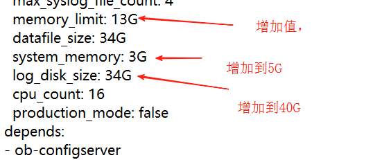

          log盘不够,麻烦提供一份yaml文件看下log_disk_size推荐设置为内存大小的3-4倍
            辞霜
          #15
          带参启动 ./bin/observer -o “log_disk_size=80G”
          这里使用obd启动,之前服务是其他人部署的,我是在重启的时候出的问题。现在3个集群,每个集群都有100多G的空余磁盘空间、40G的空余内存。现在的问题还是:[ERROR] OBD-1006: Failed to connect to oceanbase-ce。麻烦各位老师看一下

          通过obd cluster edit-config myoceanbase1修改配置,修改后,重启,发现没有生效。因此使用vi config.yaml修改了配置参数。之后使用obd cluster start myoceanbase1重启。
          参数改完后,没生效,重启服务器后,再reload就生效了。现在已经启动了。
