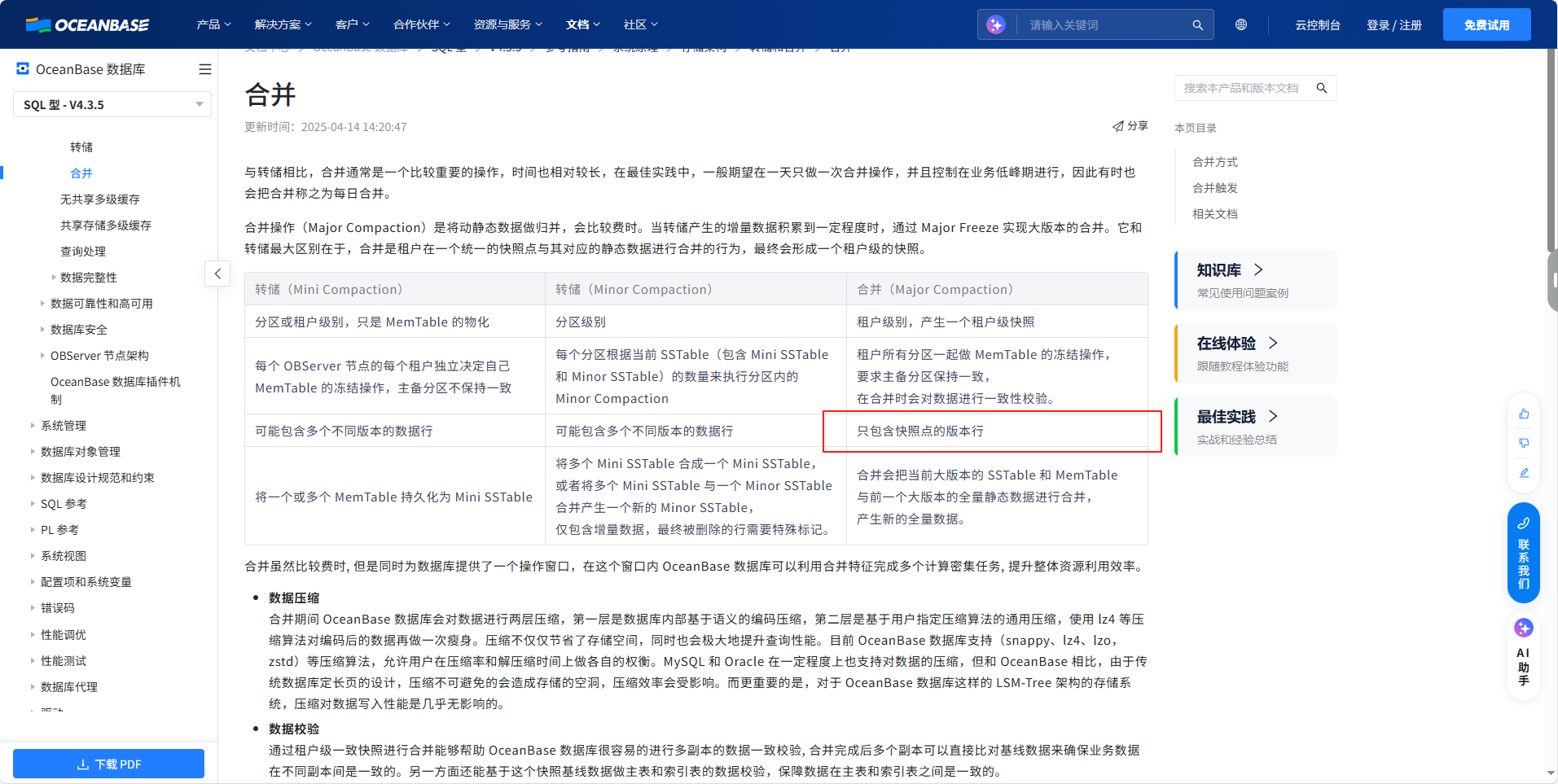

major freeze生成一个major sstable,为什么仅包含快照点的版本行
对于活跃事务的MVCC需要保留的版本行呢,major sstable不包含吗,major freeze的快照点是怎么选取的呐
