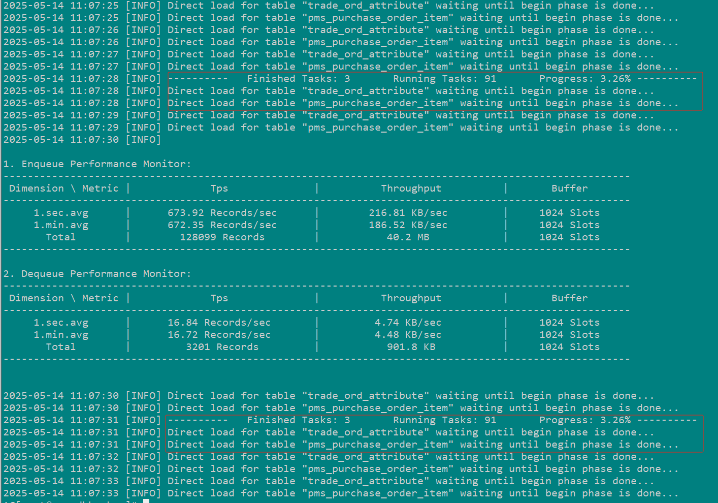

Version: 4.3.3.1-RELEASE
还原数据 obloader -h 192.168.xx.xx -P2881 --direct --parallel 4 --rpc-port 2882 -uroot -pxxx -D db --ddl --sql --all -f /dbbackup/DUMP/data/库名 遇到某些可能数据有问题的表,反复刷屏,进度Progress数字不再变化,感觉像卡住了,问题表也没法跳过,只有终止命令,是否有跳过表之类的选项?
有一份数据导入进度已经到94%卡住了,如果终止又得重头导,有办法不终止继续下去吗
这个问题要先确定数据导入是卡住还是很慢,如果进度条很长时间更新一点,可以使用OCP结合性能分析页面的数据库看看是不是数据库存在瓶颈。如果一直卡住不动,在刚才的基础上,如果性能视图资源利用率很低,几乎没有负载,说明导入出现问题了,如果有数据问题会打到日志里,如果日志中未出现报错,一般情况下是正常的。不过看你发的截图中的导入数据性能不是很高,建议结合OCP在看看性能数据和租户资源配置情况,obloader应该没有断点续传和导入过程中跳过的功能。@论坛小助手

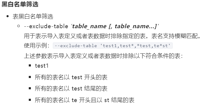

  • 跳过问题表:obloader 没有直接提供跳过特定表的功能。但可以通过以下方式间接实现:
    • 手动将问题表从导入任务中移除,重新生成导入配置文件。
    • 使用 --exclude-tables 参数排除问题表。例如:
      obloader -h 192.168.xx.xx -P2881 --direct --parallel 4 --rpc-port 2882 -uroot -pxxx -D db --ddl --sql --all -f /dbbackup/DUMP/data/库名 --exclude-tables trade_ord_attribute,pms_purchase_order_item

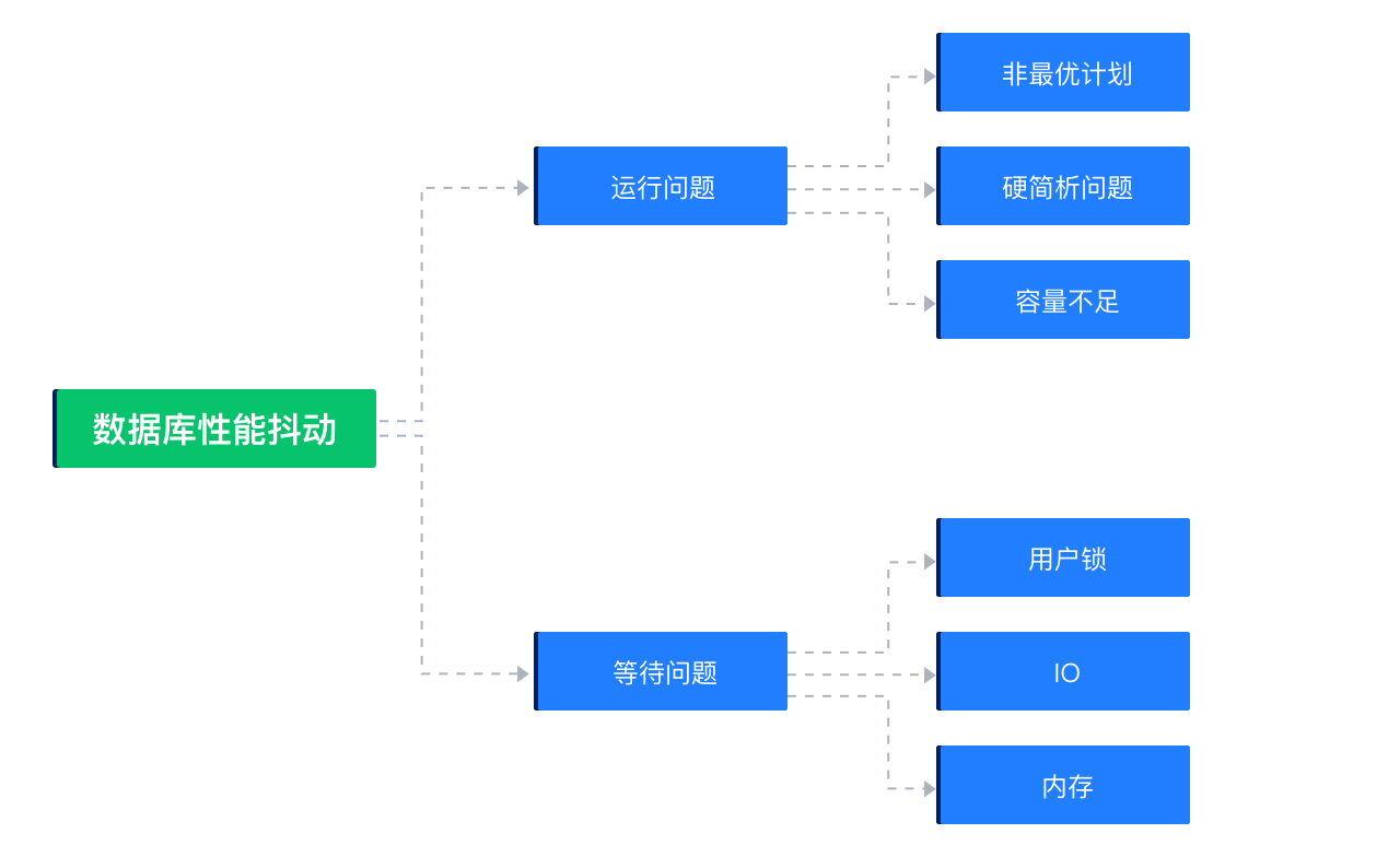

(2) 分析数据库端性能瓶颈
  • SQL 性能问题:参考 SQL 性能问题的典型场景和排查思路,通过 gv$sql_audit 表分析慢查询。
    SELECT * FROM gv$sql_audit WHERE sql_id = '<相关SQL_ID>';
  • IO 性能问题:参考 IO util 大于 99%,检查磁盘 IO 是否满负荷运行。
    • 如果 ioawait > 200ms,可能是磁盘设备处理效率低。
  • CLOG 回收问题:参考 CLOG FAQ,检查是否存在 CLOG 回收缓慢导致的写入阻塞。

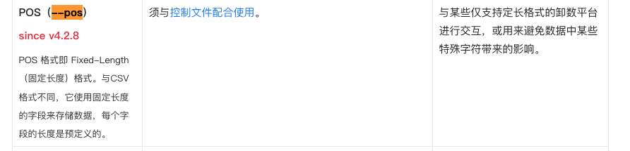

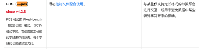

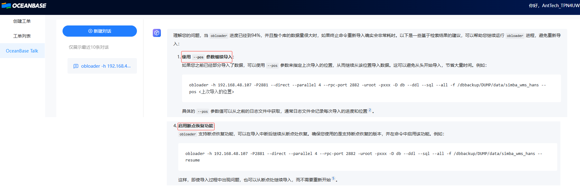

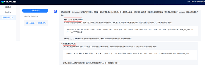

OceanbaseTalk机器人 答复有断点恢复功能,论坛小助手又说不支持断点续传功能,哪个是对的
不支持断点续传功能
所以pos并不是指进度是吧
是的
