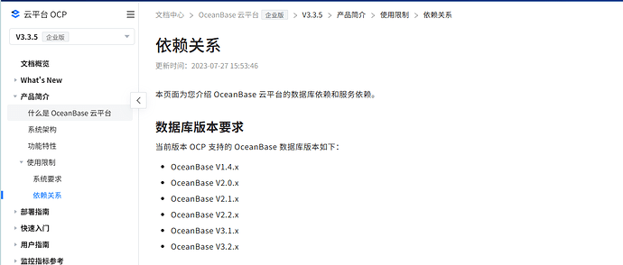

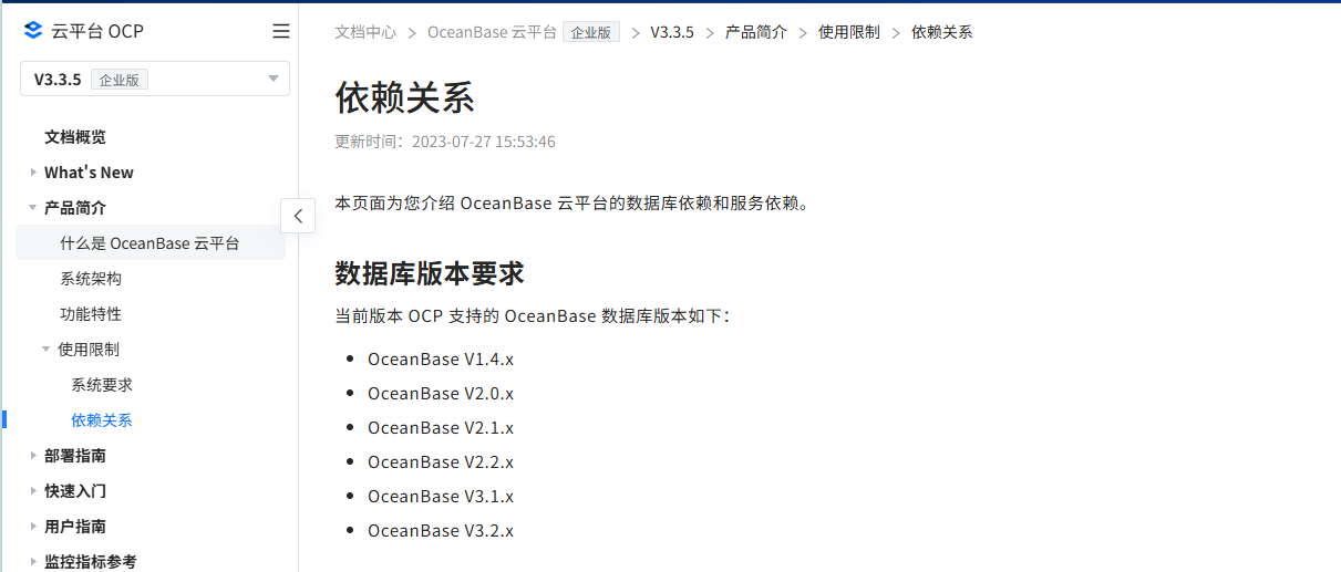

v3版本ocp 部署 v4版本的observer集群 会有什么问题?
v3版本ocp 部署和管理v4版本的observer集群、odc、oms 会有什么问题?
应该会有些不兼容的问题,或者不支持的问题。你试一下不就知道了。OCP V3的版本早就不维护了吧,那么就意味着很多V4的东西在OCP V3上是没有的。
ocp-V3版本兼容OB-V3版本,也不意味着V3版本的OCP上无法部署OBV4,但是存在很多差异导致非预期的问题,运维上会更费时间,建议还是使用统一大版本
@论坛小助手
根据文档库中的信息:
  1. OCP V3 部署和管理 OceanBase V4 集群的问题
    根据文档片段 3 和文档片段 6 的内容,OCP V3 系列版本(如 V3.3.0)仅支持管理 OceanBase V4.0 以下的集群版本。如果使用 OCP V3 部署和管理 OceanBase V4.x 集群,可能会遇到以下问题:
    • 不兼容的功能:OCP V3 不支持 OceanBase V4.x 的部分新功能,例如租户合并、租户级扩容缩容、删除分区副本概念等(参考文档片段 4)。这可能导致无法正确管理和监控这些功能。
    • 升级限制:OCP V3 不支持对 OceanBase V4.x 集群进行升级操作(参考文档片段 4)。
    • 监控和诊断问题:OCP V3 可能无法正确采集 OceanBase V4.x 的新监控指标或提供准确的诊断信息。
  2. OCP V3 部署和管理 ODC 和 OMS 的问题
    • ODC:ODC V4.3.0 版本增强了数据生命周期管理和易用性(参考文档片段 5),但 OCP V3 是否能够完全支持这些新功能并未明确说明。如果 OCP V3 无法识别 ODC V4.3.0 的新特性,可能会导致配置或管理上的问题。
    • OMS:OMS 社区版适配的 OCP 版本包括 V3.3.0-CE(参考文档片段 6),因此理论上 OCP V3 可以与 OMS 社区版配合使用。然而,由于 OCP V3 对 OceanBase V4.x 的支持有限,OMS 在获取增量日志数据(Clog)或依赖 OCP 提供告警通道时,可能会受到限制(参考文档片段 9)。
综合建议:
  • 如果需要部署和管理 OceanBase V4.x 集群,建议升级到 OCP V4.x 系列版本(如 V4.0.3 或更高版本),以确保功能兼容性和稳定性。
  • 对于 ODC 和 OMS 的管理,需确认其具体版本是否与 OCP V3 完全兼容。如果不兼容,可能需要升级 OCP 或选择其他工具进行管理。
总结:OCP V3 部署和管理 OceanBase V4 集群、ODC 和 OMS 时,可能存在功能不兼容、监控不足以及管理受限等问题。建议升级到 OCP V4.x 系列版本以获得更好的支持。
