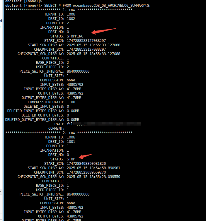

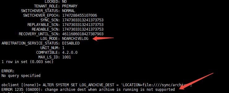

已经停止归档,但修改路径提示错误
【 使用版本 】4.2.0_CE
  1. 查询租户已经停止归档,但执行修改路径仍报错归档中
修改租户级别是不是要指定租户啊@论坛小助手

修改归档的sql是在普通租户登录的了
使用root用户试试
截图里的便是root@{租户}登录的
查询归档历史,有一个一直STOPPING,一个STOP
麻烦提个一下RS日志 |grep ‘ob_log_archive_scheduler’
并提供一份observer日志
单节点用本地目录还可以玩一下,多节点就没必要这样玩了,没意义
