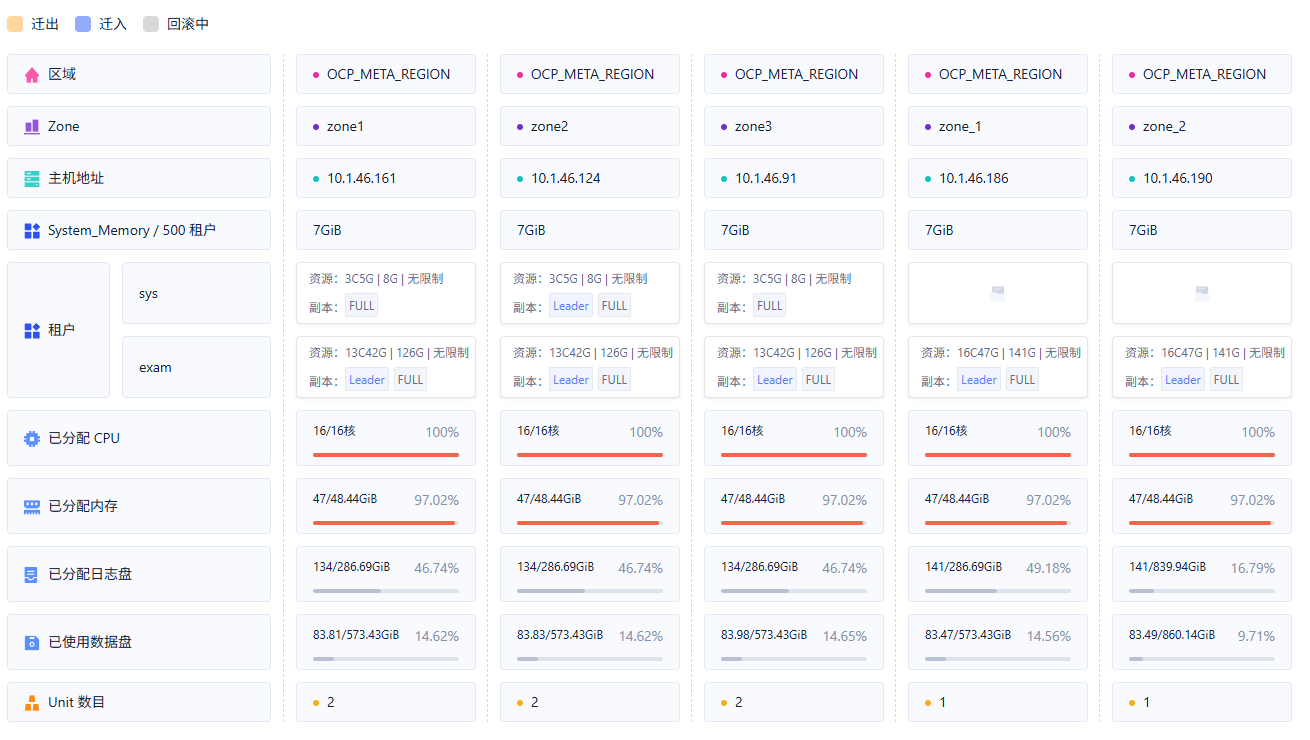

上面显示你的集群五个节点,三个zone
截图看一下你的集群架构

抱歉看错了,你当前配置的五个节点其中为zone名称
zone1 zone2 zone3 zone_1 zone_2是五个zone
通过下图查询分区副本的leader分布其实是均衡的,186节点后续应还会进行leader均衡
嗯呢 我就想让我db里均衡些 现在就是有几台机子基本属于没啥sql的状态 ![]()
