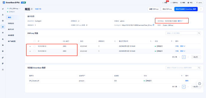

老师们好,在OBProxy概览中右上角的访问地址,访问这个地址能否实现负载的效果呢,这个地址与下面两个节点是什么关系。
我原本理解的是访问上面的访问可以,可以自动将请求分发到下面的两个节点上,实际情况为,我们只有下面的10.10.100.12节点有流量,下面的10.10.100.13节点没有接收到请求

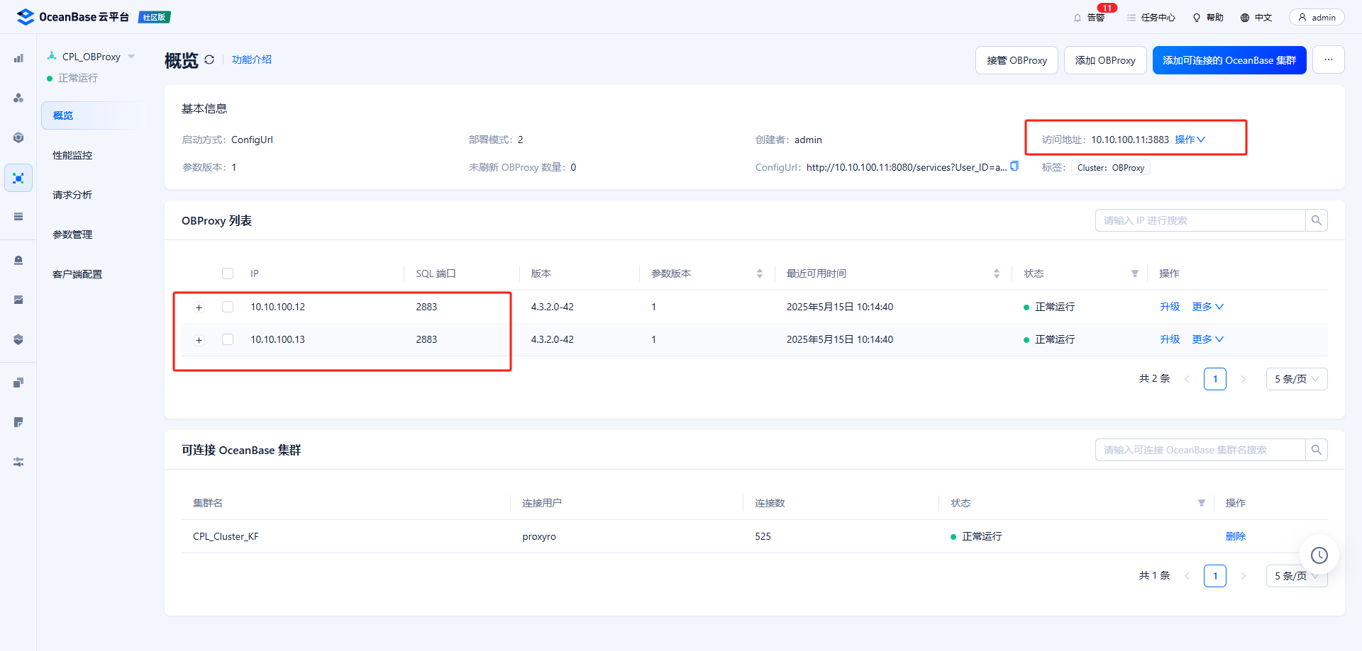

自己配置本地lb,用keepalive和f5都能实现
不可哦,需要额外配置负载均衡
这里你可以填写一个配置的vip
对的。这个位置是要手工录入配置的。正常情况下,这个应该配置上slb的VIP地址,这样就可以实现负载均衡了。
