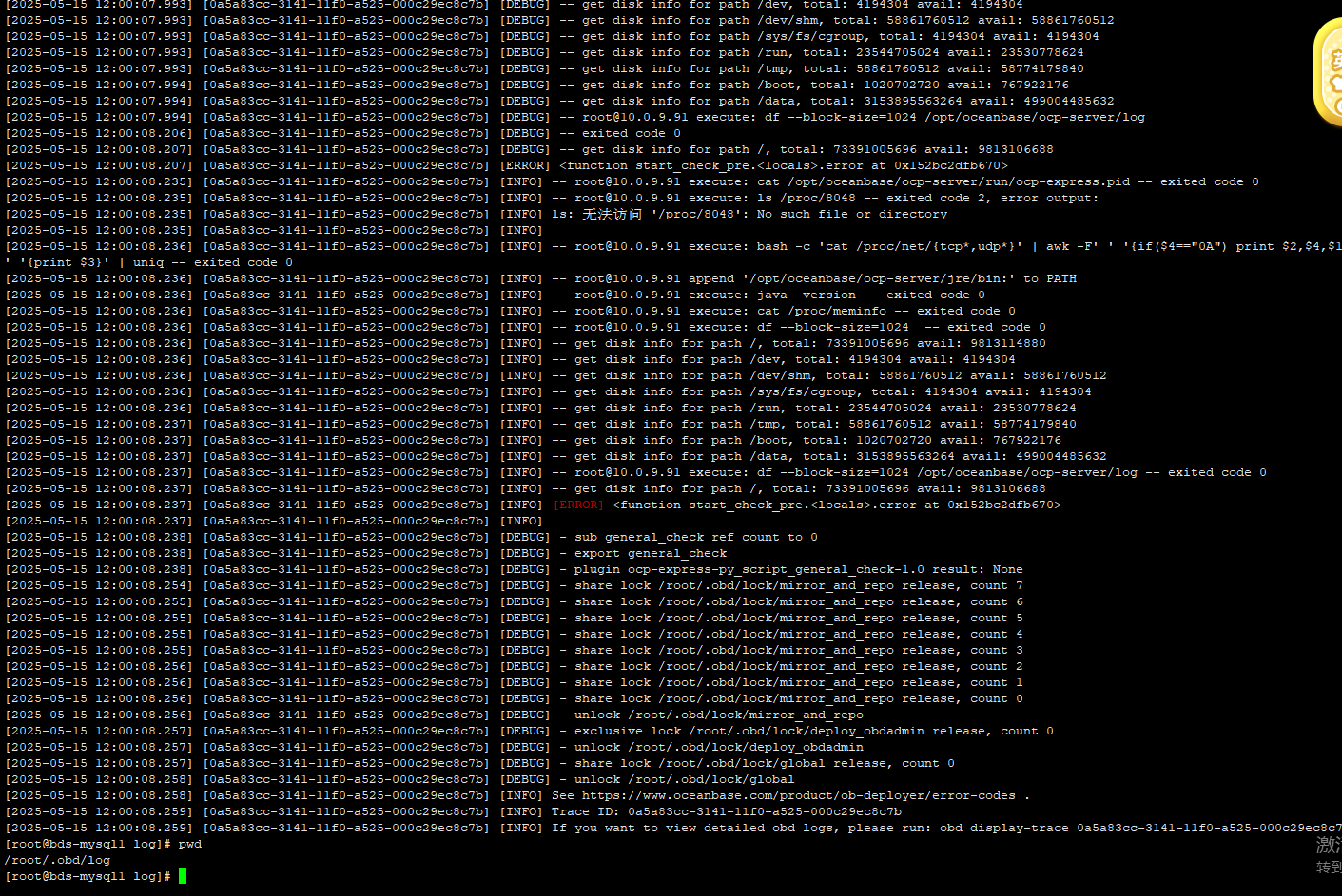

虚拟机三机部署,用了很长时间后升级内存配置。

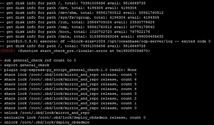

直接启动:
obd cluster start obdadmin --wop -v
重启无法启动报错如下
我们重启前后的 磁盘应该没有变化 应该不会出现突然不够的情况
请问应该怎么确认一下关注那个配置参数 和 系统哪个位置的磁盘大小呢 ?

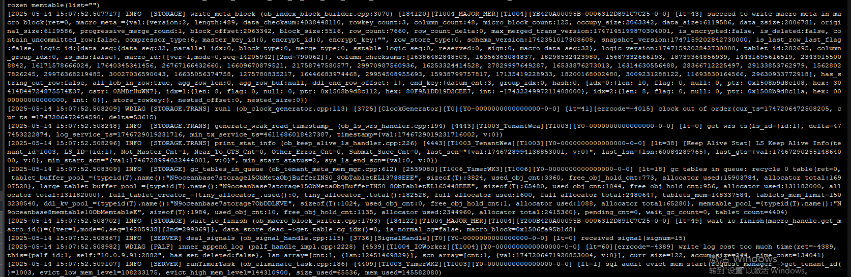

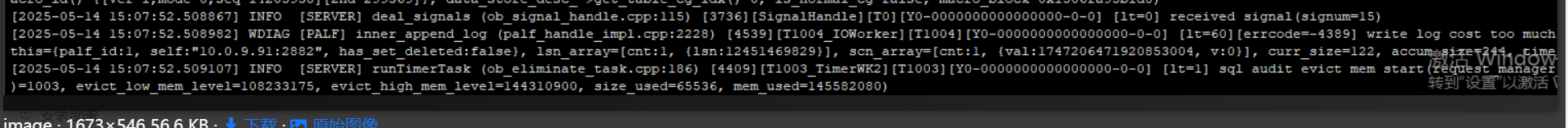

oceanbase/observer/log/observer.log 的日志只有重启前最后的 Info 级日志

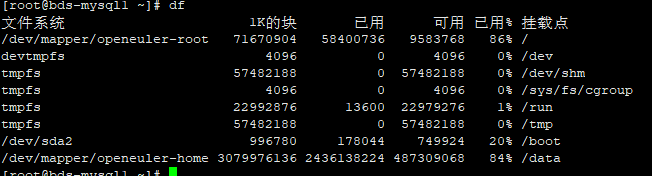

我们的磁盘情况 如下
看下你的var/log/message日志是否有磁盘错误日志跑出。
麻烦再提供一份包含ob启动失败期间的observer日志
这个 observer日志发生的时间是 在重启前的 应该跟无法启动关系不大吧

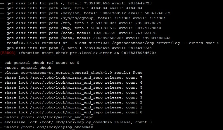

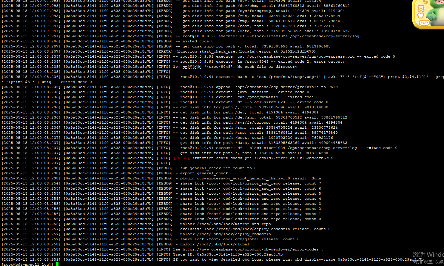

obd的日志麻烦提供一份看看
是这个日志 obd日志在~/.obd/log下

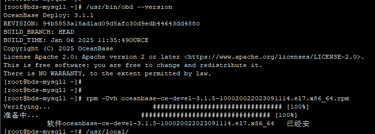

obd版本是多少 可以先升级一下
4.3.5_20250115
obd版本 obd --version看一下
[root@bds-mysql1 ~]# obd --version
OceanBase Deploy: 3.1.1
REVISION: 94b5853a18ad1ad09d5afc30d9edb44643dd488c
BUILD_BRANCH: HEAD
BUILD_TIME: Jan 06 2025 11:35:49OURCE
Copyright (C) 2025 OceanBase
License Apache 2.0: Apache version 2 or later https://www.apache.org/licenses/LICENSE-2.0.
This is free software: you are free to change and redistribute it.
There is NO WARRANTY, to the extent permitted by law.
升级一下obd版本。如果开启镜像远程仓库了直接执行obd update
