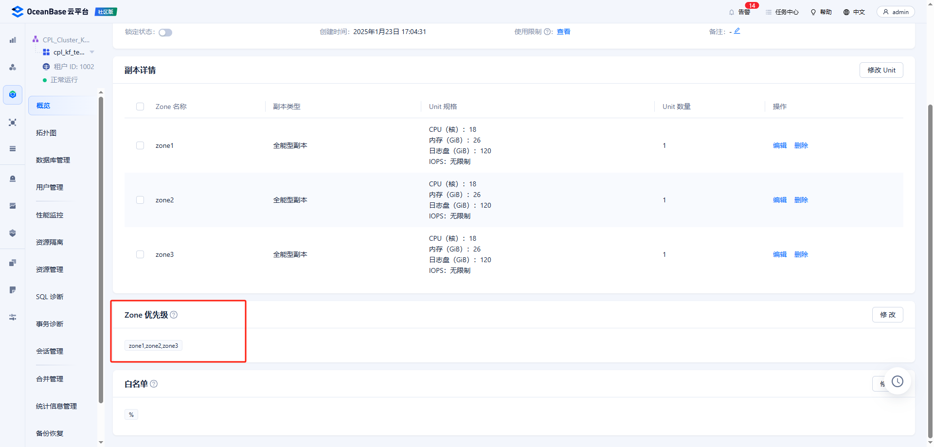

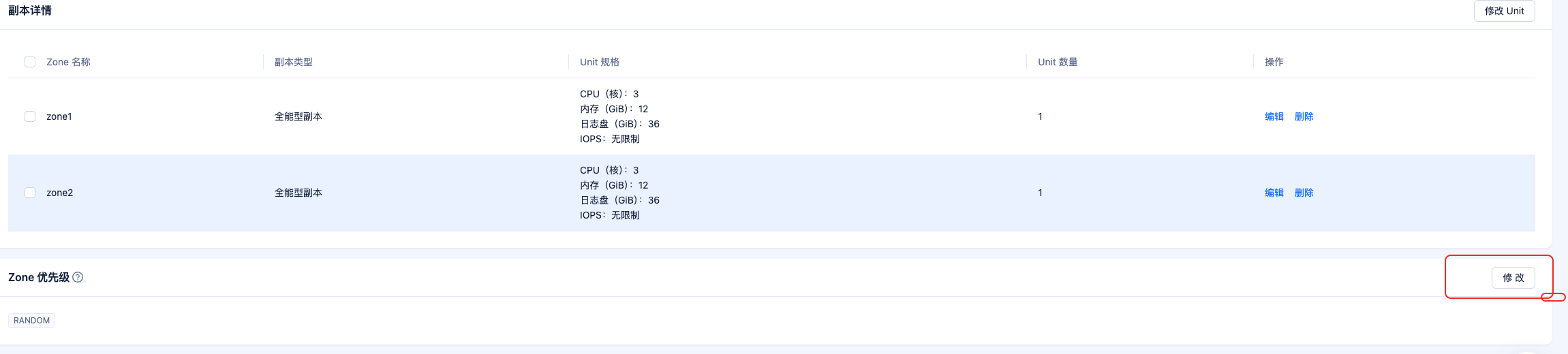

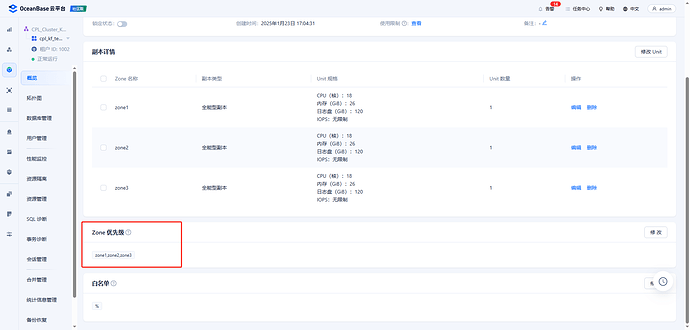

         如何调整设置租户的primary_zone呢
         单zone优先或者random都可以,这个根据自己业务来使用即可
单zone是指,比如我只配置zone1是吗
