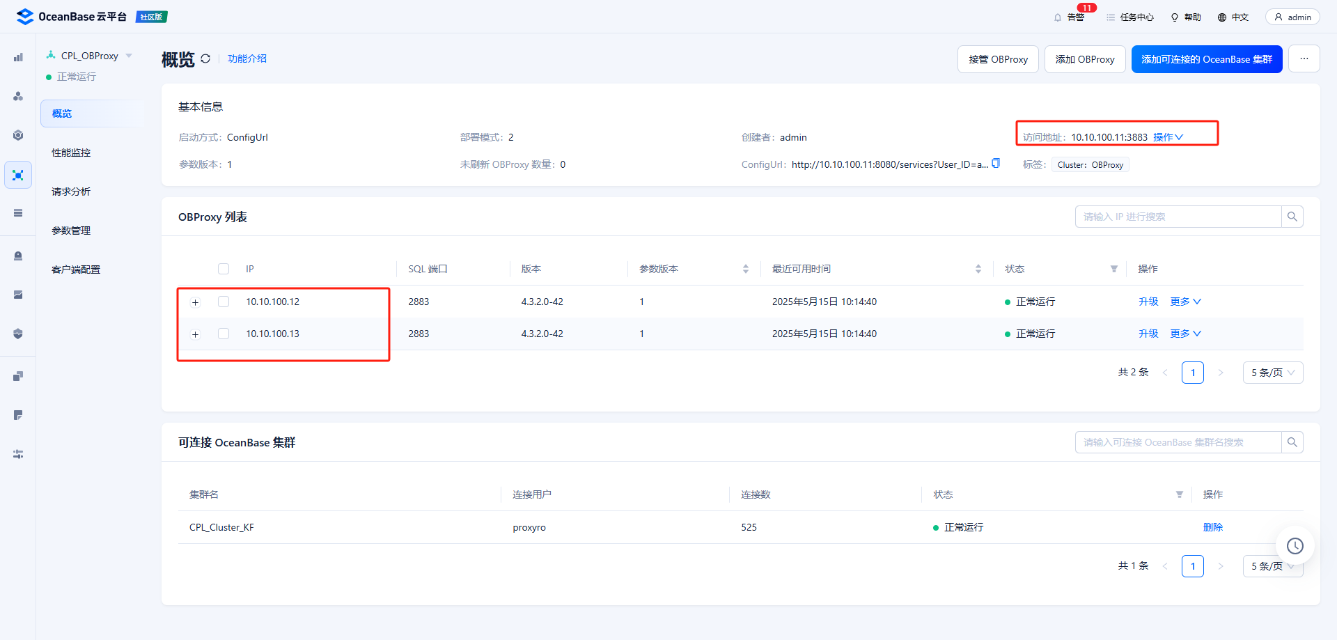

老师您好,我有两个问题想请问下:

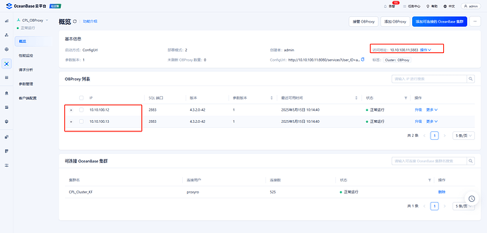

1.通过这个框红的访问地址10.10.100.11:3883连接OB,能将请请求负载到OBProxy的两个节点上吗,我的核心需求是想实现负载,让两个节点10.10.100.12,10.10.100.13分担请求。
这个访问地址目前还访问不了
2.想实现OBProxy下面的两个节点10.10.100.12,10.10.100.13负载均衡,LB是否是必须的呢,如果是必须的,能否帮我提供一份部署LB的文章参考

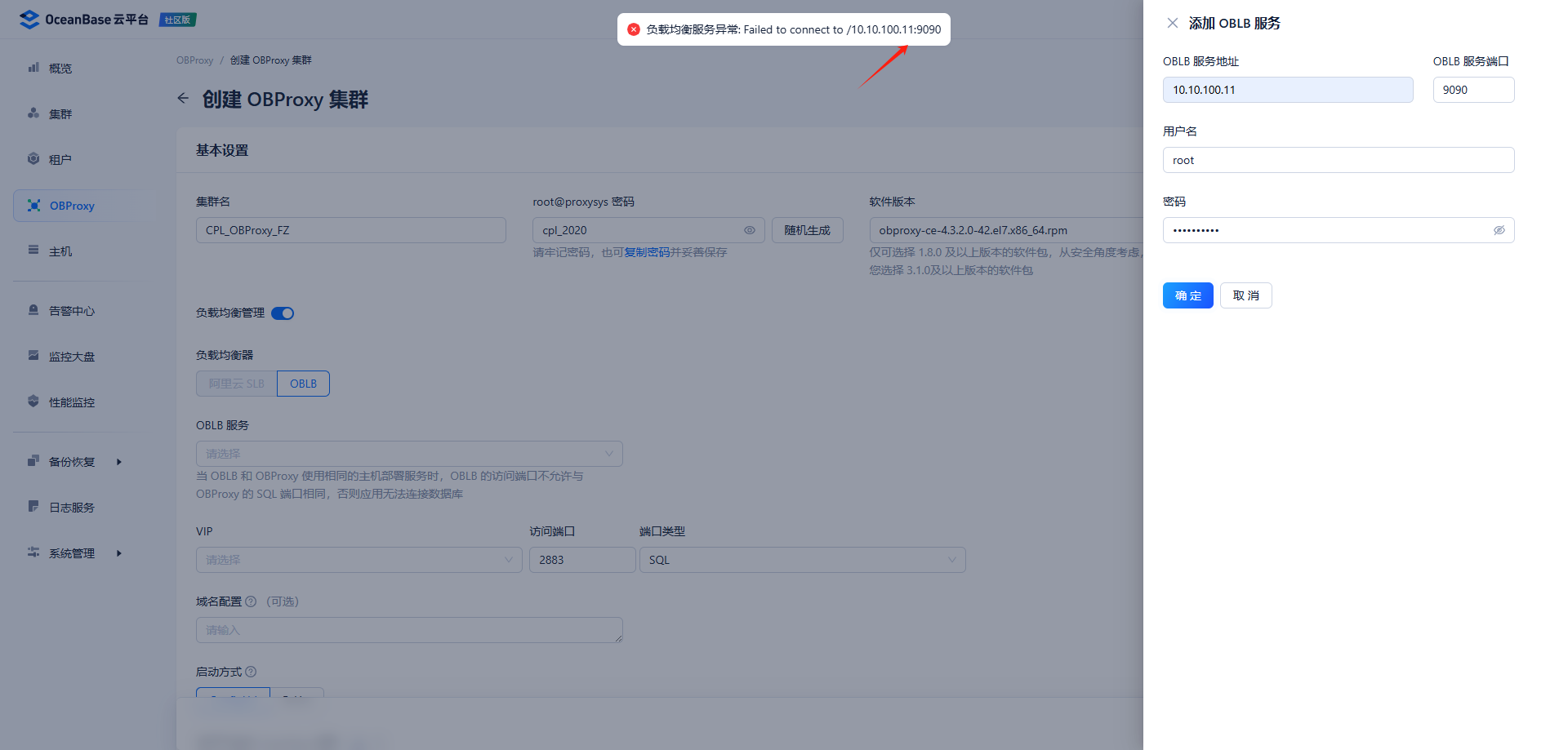

老师您好,新创建OBProxy这个OBLB应该如何创建呢,有没有相应的文章可以参考
服务地址就是负载均衡地址,端口需要打通

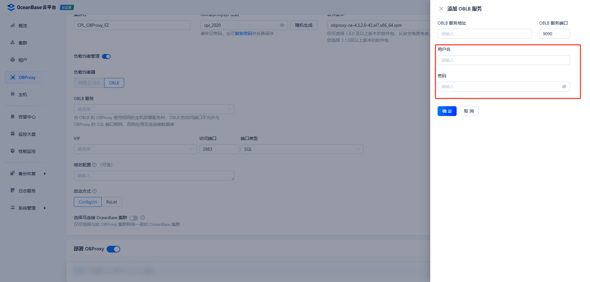

下面这个用户名密码,是指OBLB所在的主机的账号和密码吗,OBLB的地址,我能否填写为相同内网的任意一台机器的地址呢
指主机的账号和密码,可以填写内网中的机器

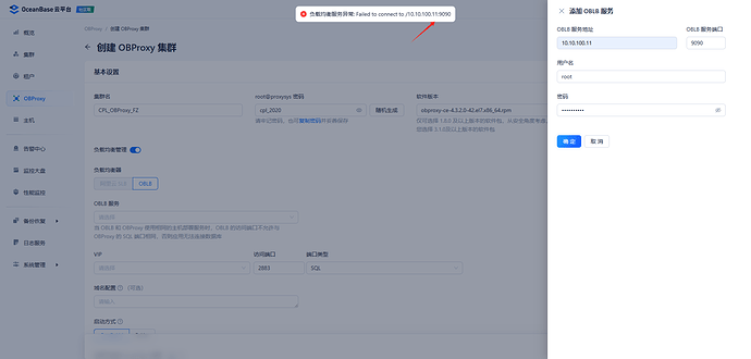

老师您好,我这台机器,已经开通了9090端口,主机的账号和密码也已核实确定没有问题,但是弹出提示:负载均衡服务异常: Failed to connect to /10.10.100.11:9090
这种会是什么问题影响的呢
你在ocp节点telnet一下9090端口看看

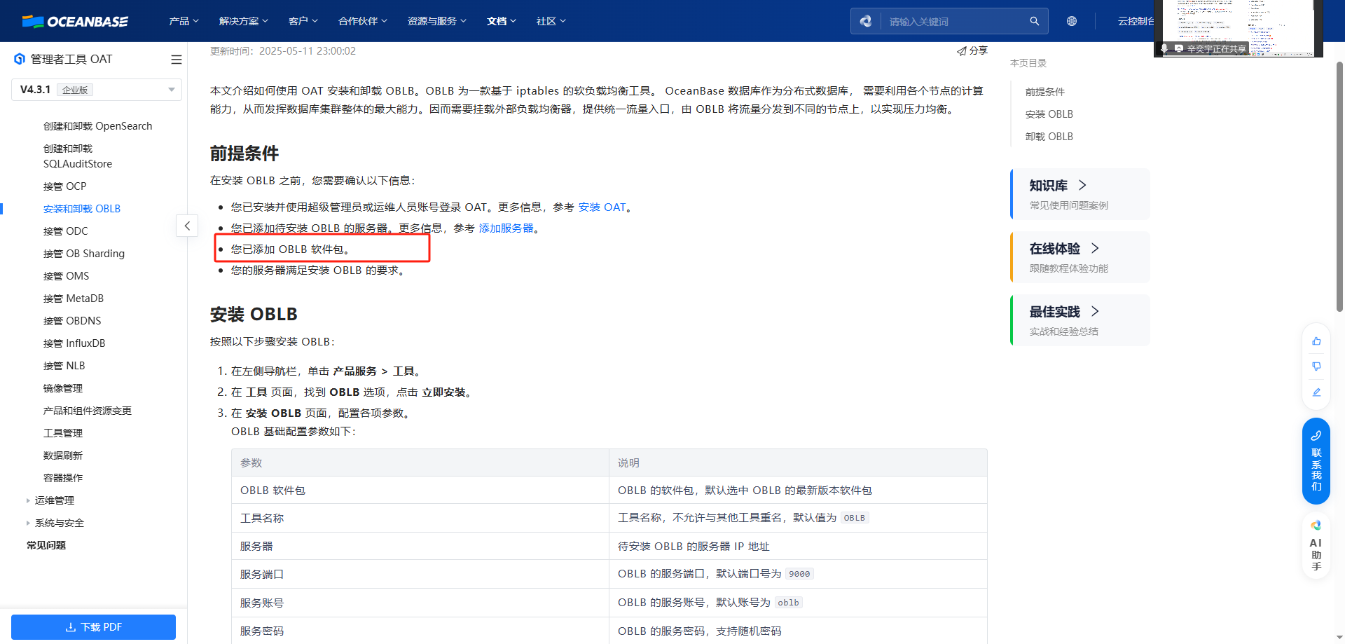

社区版能否安装OBLB呢,我没有找到社区版的OBLB的安装包下载地址呢
OBLB是企业版的。
你可以自己搭建类似F5的组件负载
或者参考这篇帖子建议配置VIP
如何安装oblb1f89c5f_gaMjAxODUwMDg2Ni4xNzIwNTA0NDU0_ga_T35KTM57DZ*czE3NDcyNzMyNzMkbzIzOCRnMSR0MTc0NzI3NDgxMyRqNDYkbDAkaDA.

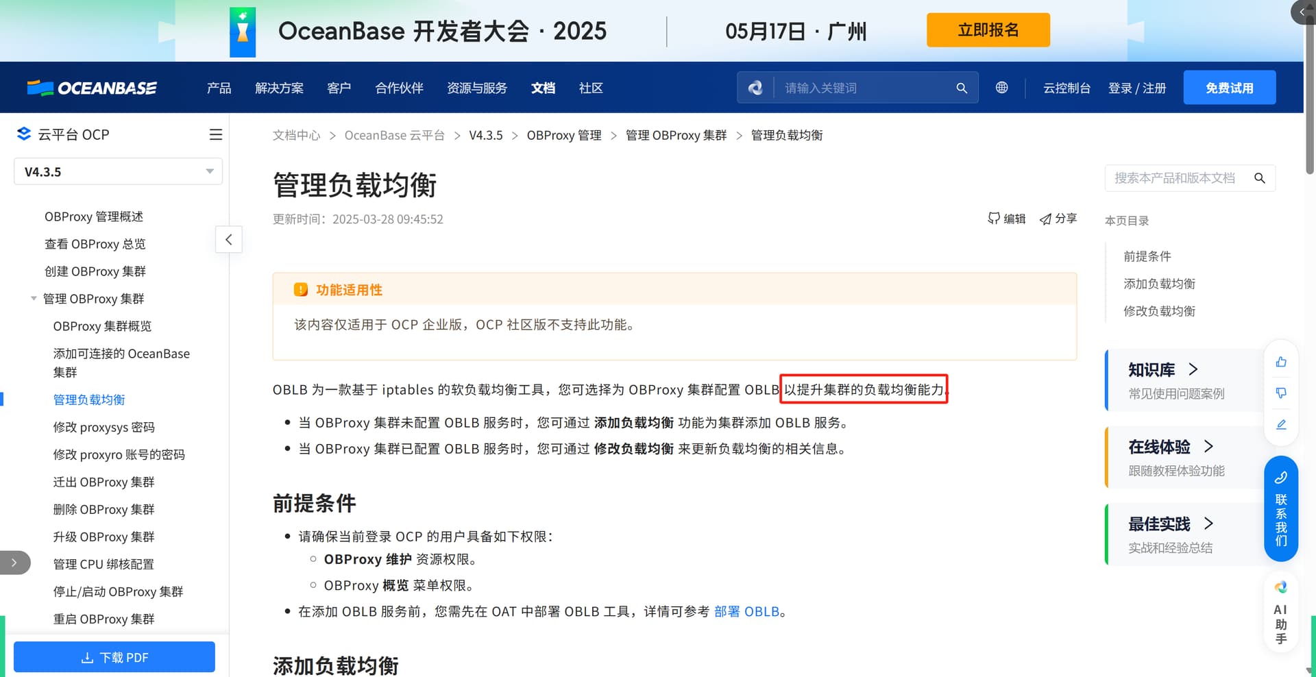

老师您好,我们现在用的是社区版4.3.5版本,我们想实现将请求负载的OBProxy的两个节点上,我看到下面截图的文档上说的是OBLB是增强负载能力,我们想实现基础的负载能力有什么办法吗,能否通过OBProxy概览中的访问地址来实现呢,还是说社区版只能使用自己搭建类似F5的组件来实现负载
你可以配置VIP,将vip设置为访问地址。或自己搭建类似F5的组件
老师,您提的这个vip是需要企业版才能支持吗
这个vip是主机层面配置的ip,和oracle1的vip一样,该vip可以同时访问到两台主机
