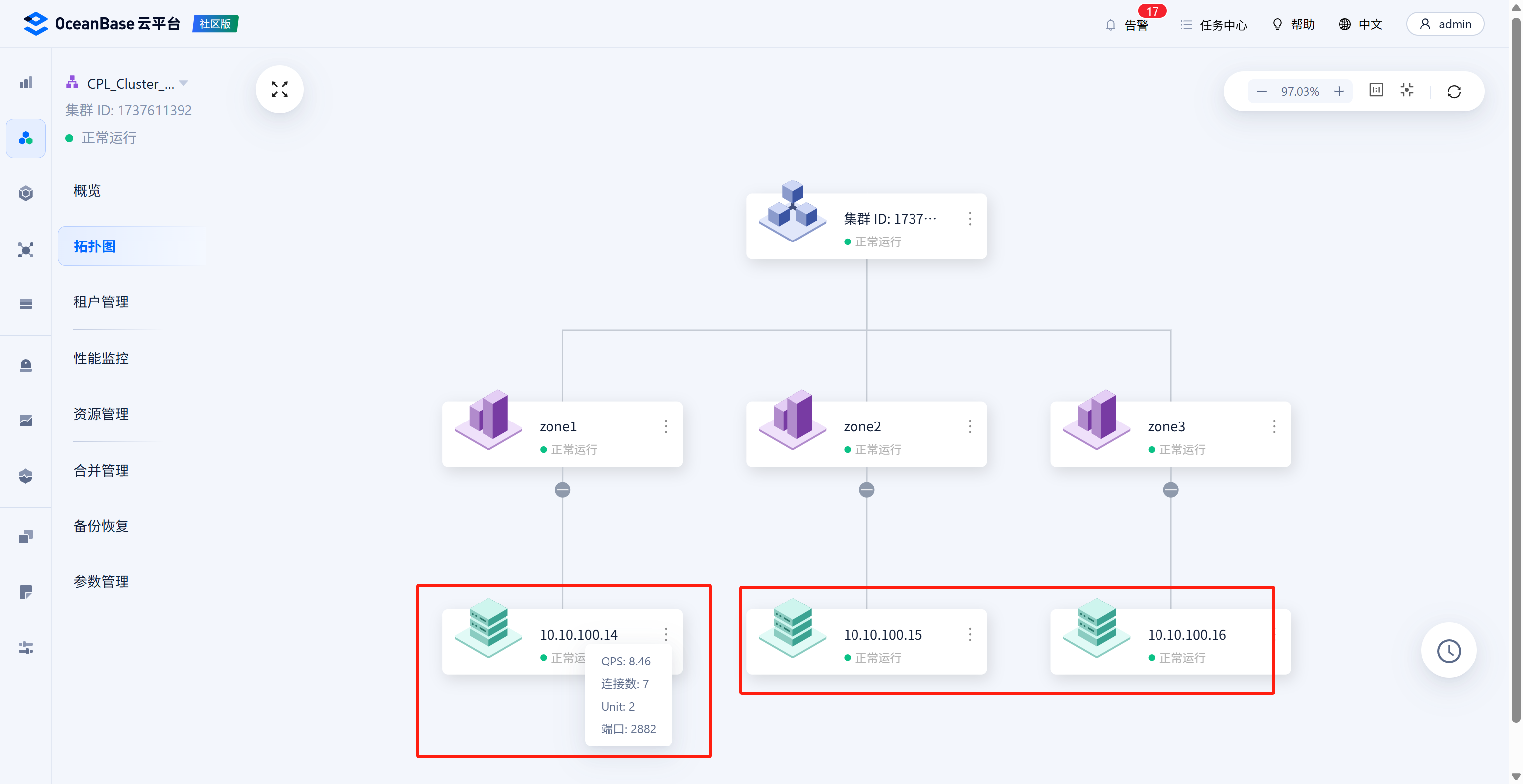

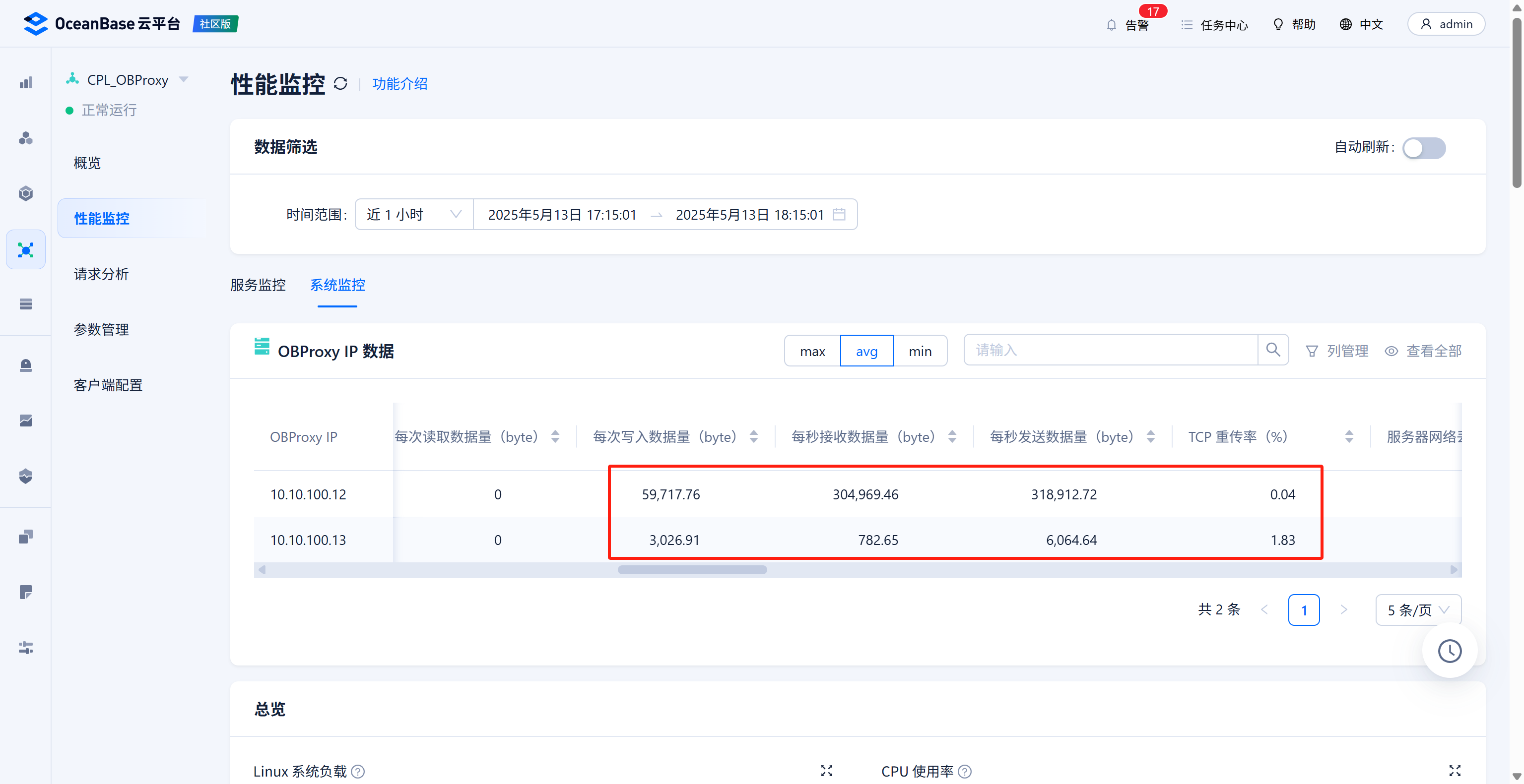

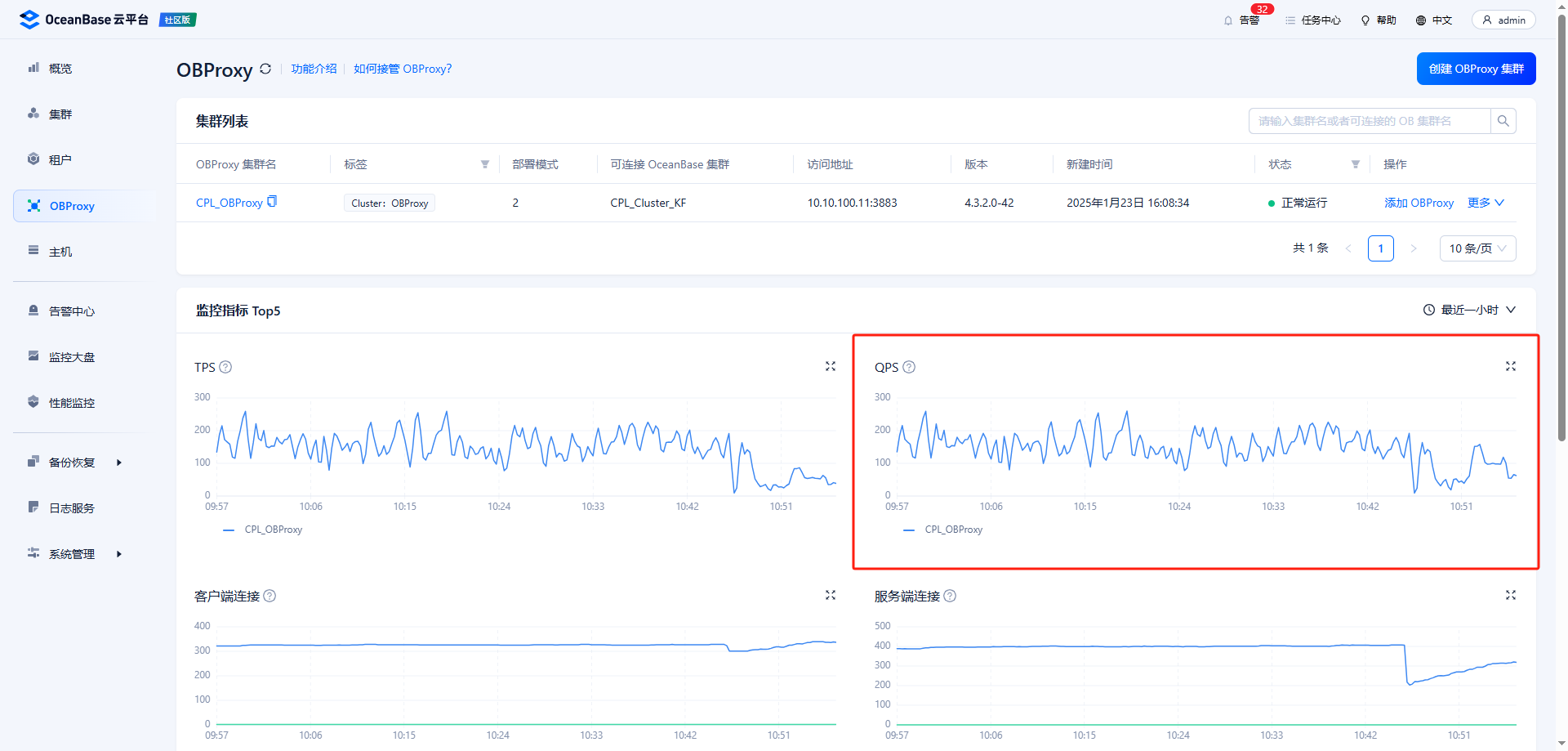

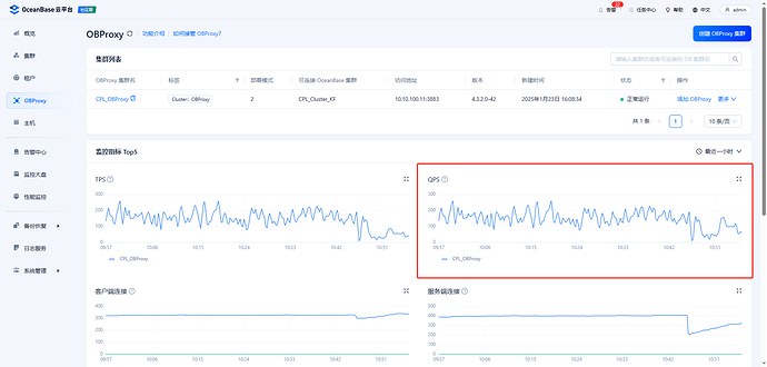

我们的数据库性能特别慢,看的OBproxy代理的两个节点,请求转发的流量相差约有20倍,这个是不是不正常呢,能否优化

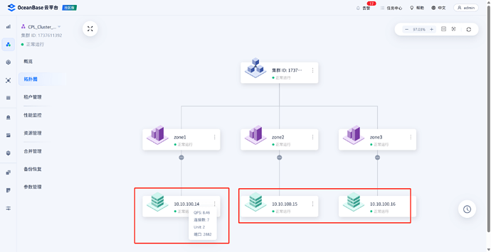

我们的OBServer的14节点的QPS是梁歪两个节点的2倍

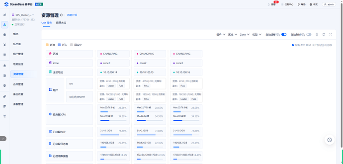

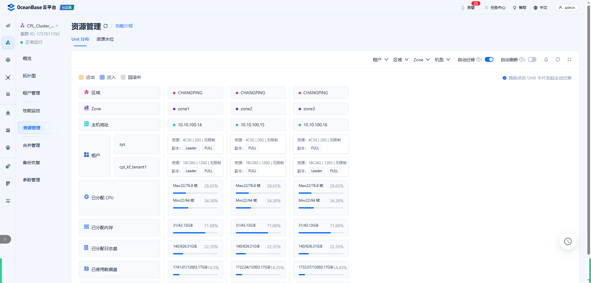

发一下 OCP 里【集群】页面里的【资源管理】页面那个截图。
调整租户的 primary_zone
可以改变节点的流量。在不熟悉原理的情况下,初期使用都建议 primary_zone
用单个 zone,那么流量有点插入正常。
至于 obproxy的流量差异,先要说明一下两个obproxy 业务是怎么连接的?另外,看流量的时候先看 obproxy的 qps 指标。

ob节点的qps不均衡可能是因为primary_zone配置优先级导致

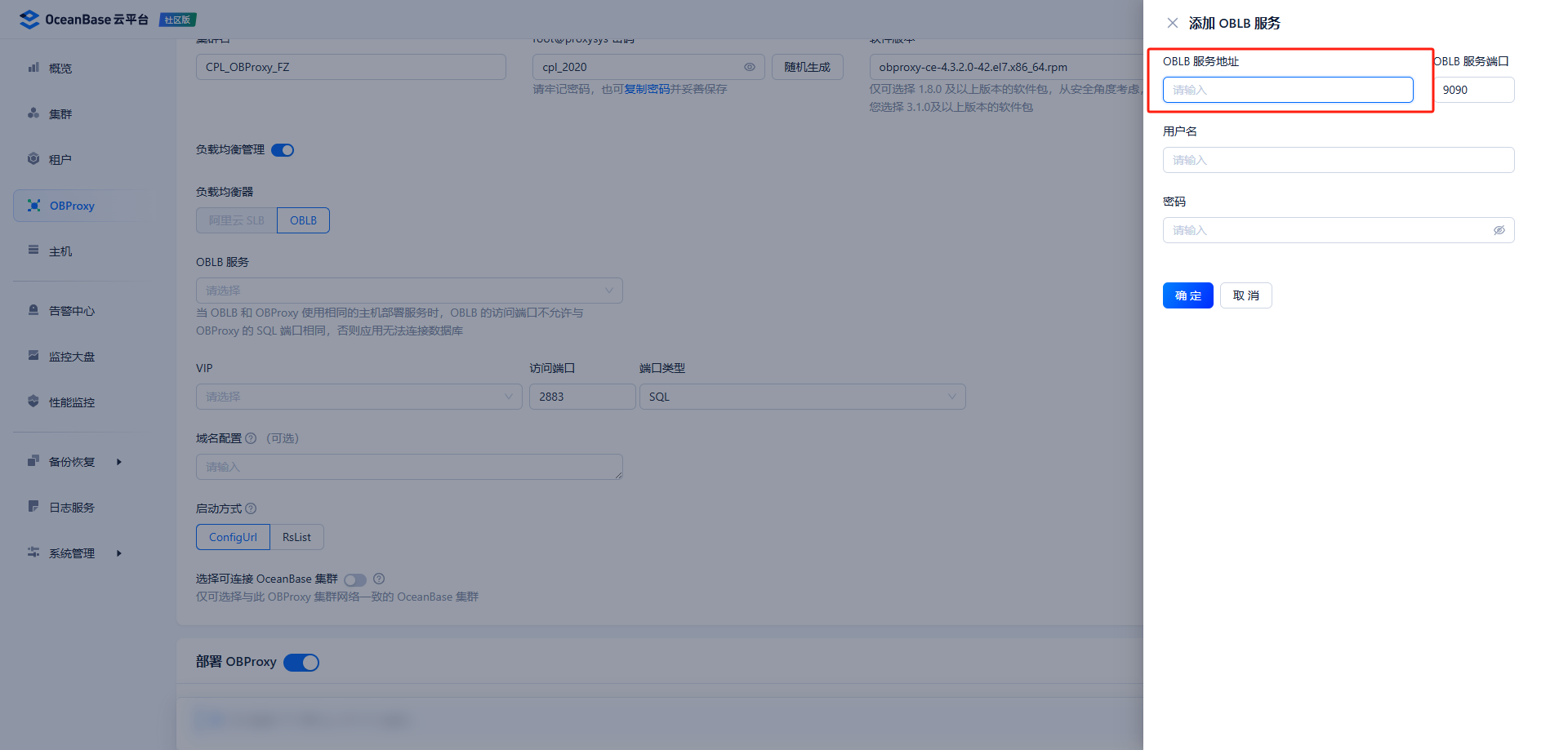

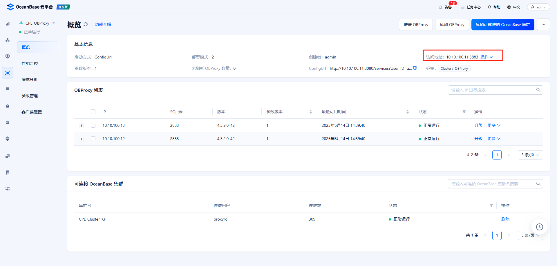

老师您好,这个访问地址和下面的OBProxy是什么关系呢,我们调整了OBProxy中的访问地址,使用的OBProxy节点之外的一台机器,开通了一个未被占用的端口3883,但是通过这个地址访问不到数据库

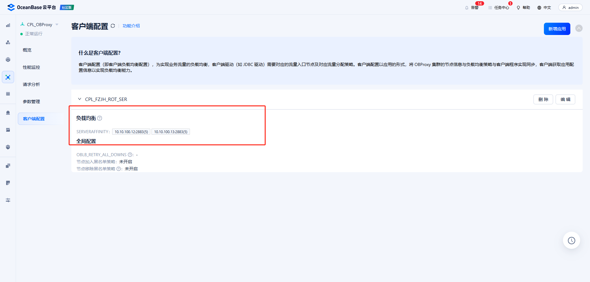

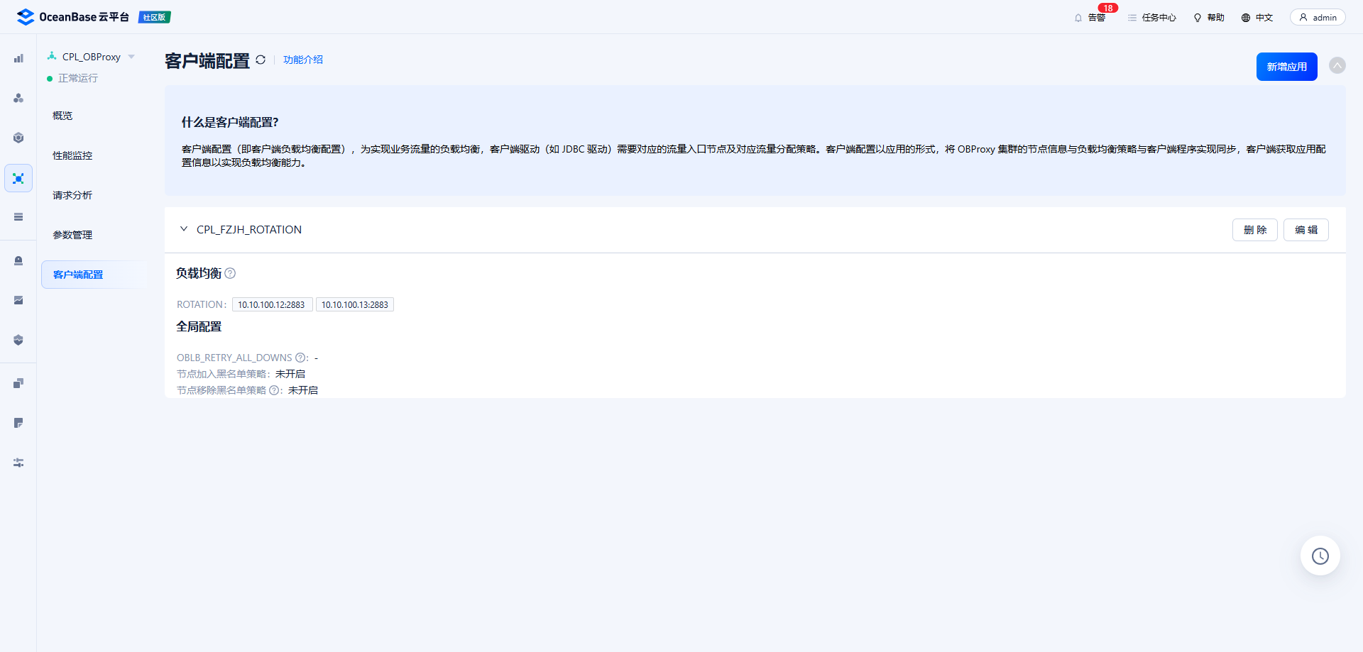

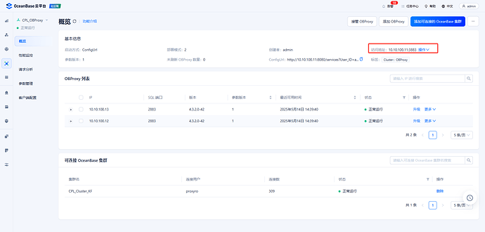

老师您好,我配置了一个加权策略的负载配置,我们OBProxy下面的两个节点,分别设置的加权值为5,配置如图所示,这个配置结果,是配置完之后就自动生效了吗
我们下载连接OB,使用的是OBProxy的主节点10.10.100.12:2883来连接的,通过这个地址访问的流量,能被负载到OBProxy的两个节点吗,我们的OBProxy两个节点为
10.10.100.12
10.10.100.13

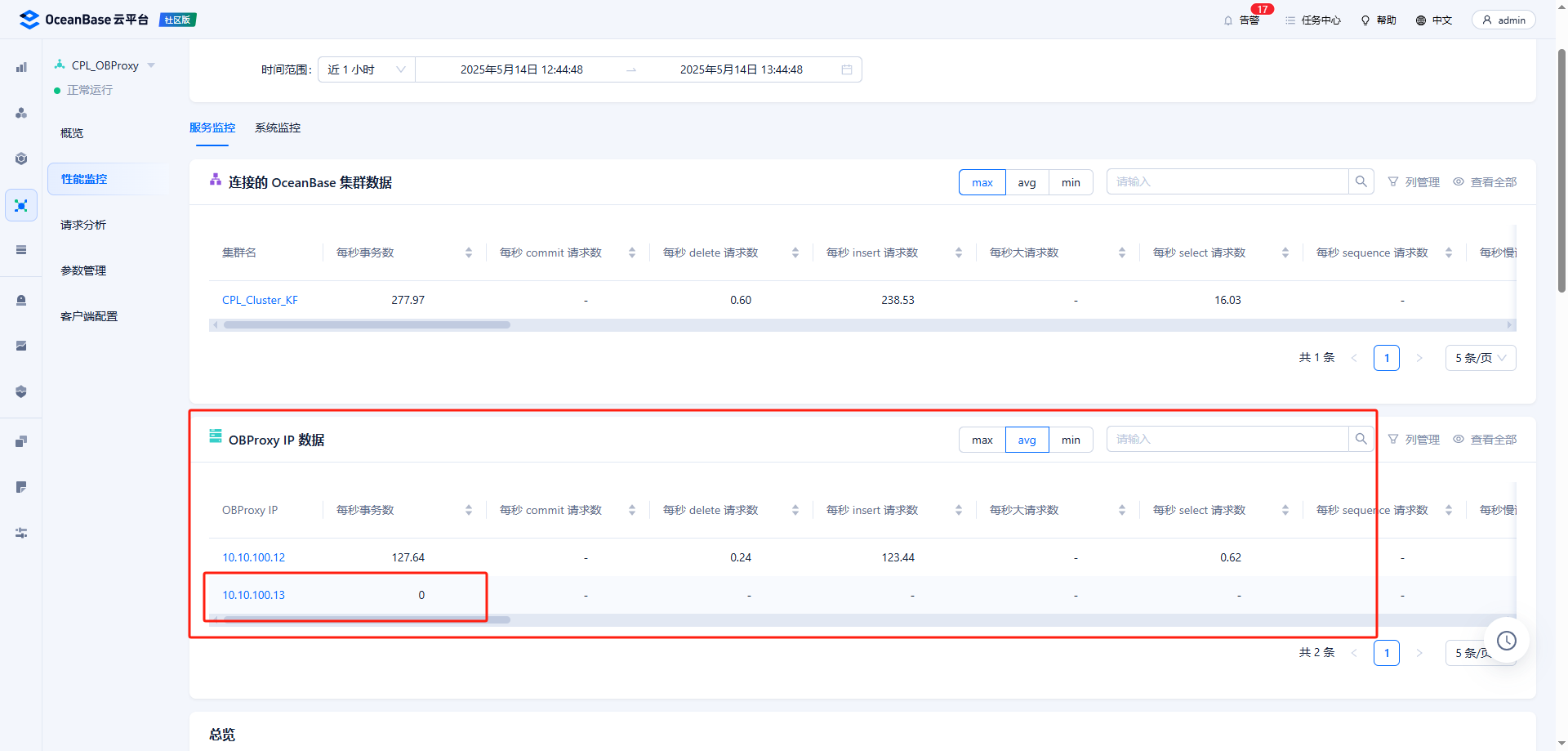

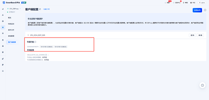

老师您好,我配置负载后,刚才看的OBProxy的监控,其中10.10.100.13节点像是没有负载到请求呢

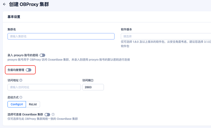

我们社区版的LB我们应该如何创建呢
LB需要自行部署,使用ocp的负载均衡也能生效的,设置为随机试试

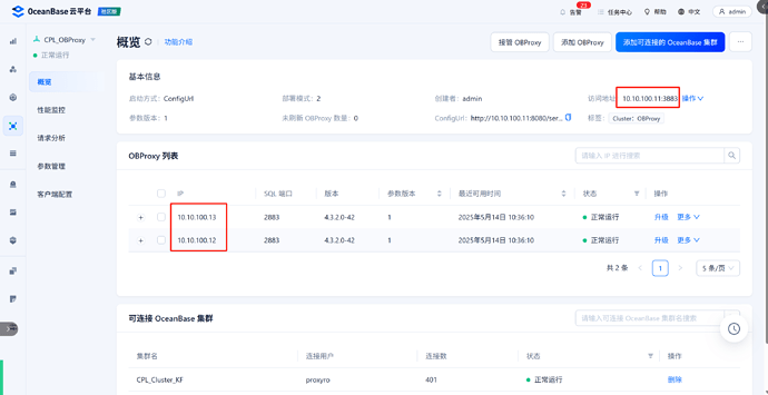

老师您好,我有两个问题想请问下:
1.通过这个框红的访问地址10.10.100.11:3883连接OB,能将请请求负载到OBProxy的两个节点上吗,我的核心需求是想实现负载,让两个节点10.10.100.12,10.10.100.13分担请求。
这个访问地址目前还访问不了
2.想实现OBProxy下面的两个节点10.10.100.12,10.10.100.13负载均衡,LB是否是必须的呢,如果是必须的,能否帮我提供一份部署LB的文章参考
