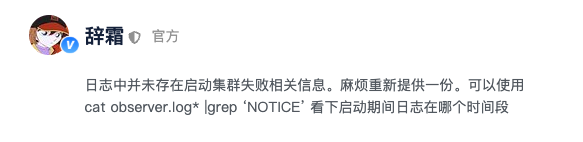

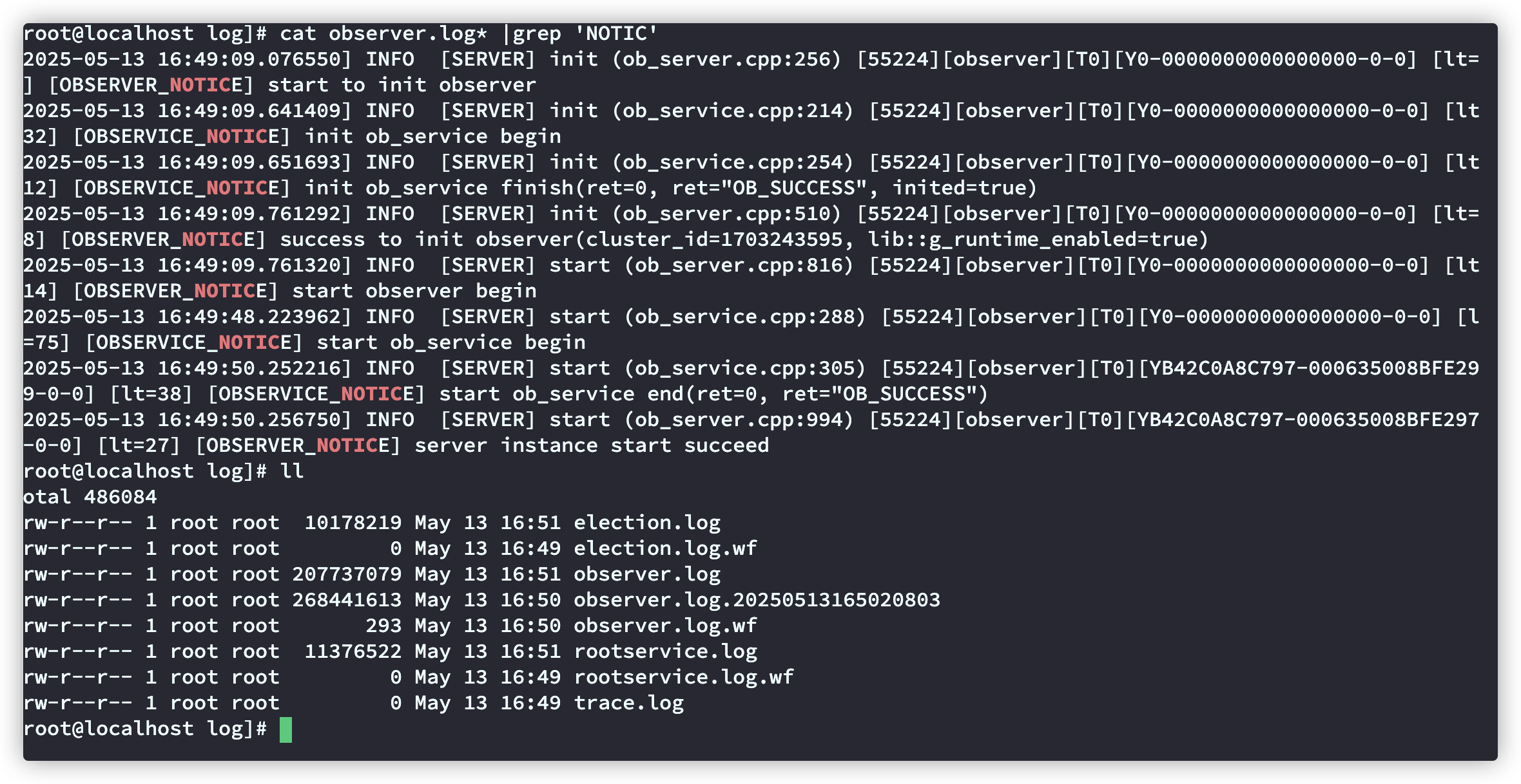

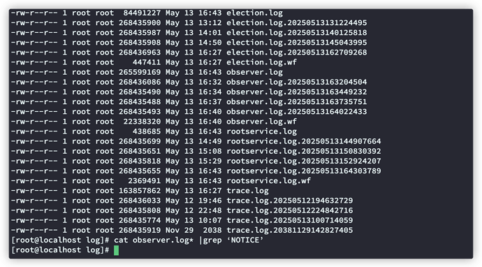

日志中并未存在启动集群失败相关信息。麻烦重新提供一份。可以使用
cat observer.log* |grep ‘NOTICE’ 看下启动期间日志在哪个时间段

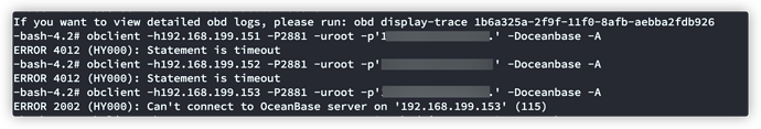

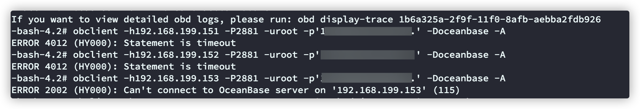

现在三个节点都无法启动,我怀疑有可能脑裂了,但是不知道怎么解决
你参考这里,重启集群后,grep一下关键字NOTICE看看启动ob的相关线程都在哪个observer日志中。
麻烦提供一下相关日志。
上面提供的日志不包含启动集群的线程

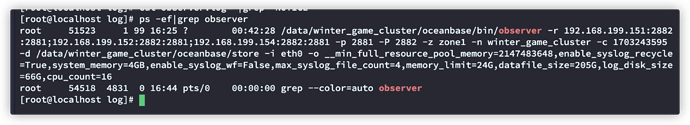

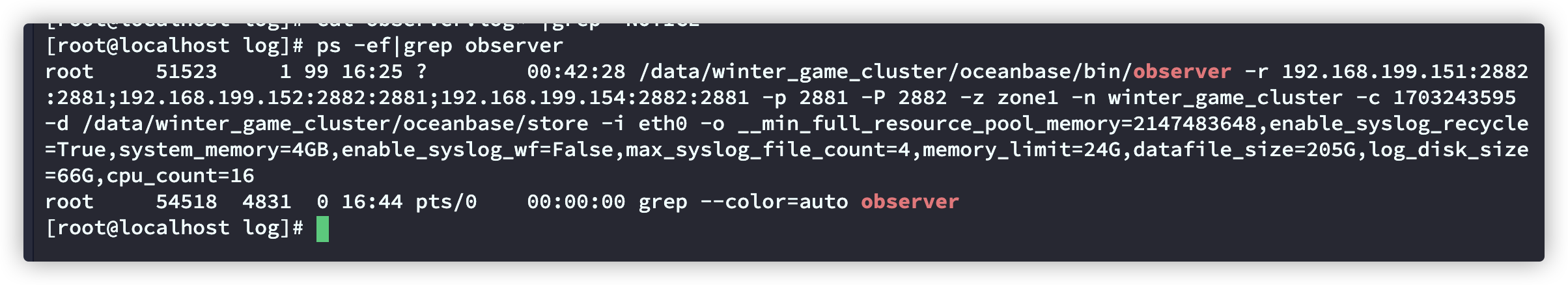

我在 151 节点 执行 没有输出
执行有进程
引号是中文的改成英文的

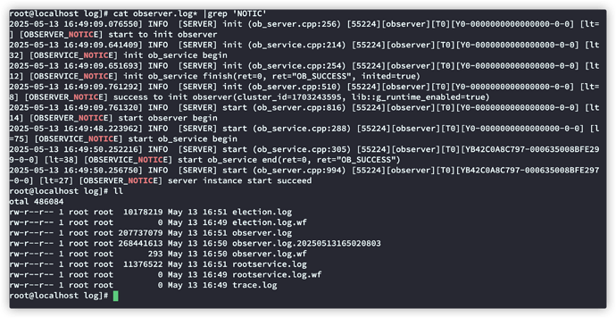

[2025-05-13 16:49:09.076550] INFO [SERVER] init (ob_server.cpp:256) [55224][observer][T0][Y0-0000000000000000-0-0] [lt=9] [OBSERVER_NOTICE] start to init observer
[2025-05-13 16:49:09.641409] INFO [SERVER] init (ob_service.cpp:214) [55224][observer][T0][Y0-0000000000000000-0-0] [lt=32] [OBSERVICE_NOTICE] init ob_service begin
[2025-05-13 16:49:09.651693] INFO [SERVER] init (ob_service.cpp:254) [55224][observer][T0][Y0-0000000000000000-0-0] [lt=12] [OBSERVICE_NOTICE] init ob_service finish(ret=0, ret=“OB_SUCCESS”, inited=true)
[2025-05-13 16:49:09.761292] INFO [SERVER] init (ob_server.cpp:510) [55224][observer][T0][Y0-0000000000000000-0-0] [lt=58] [OBSERVER_NOTICE] success to init observer(cluster_id=1703243595, lib::g_runtime_enabled=true)
[2025-05-13 16:49:09.761320] INFO [SERVER] start (ob_server.cpp:816) [55224][observer][T0][Y0-0000000000000000-0-0] [lt=14] [OBSERVER_NOTICE] start observer begin
[2025-05-13 16:49:48.223962] INFO [SERVER] start (ob_service.cpp:288) [55224][observer][T0][Y0-0000000000000000-0-0] [lt=75] [OBSERVICE_NOTICE] start ob_service begin
[2025-05-13 16:49:50.252216] INFO [SERVER] start (ob_service.cpp:305) [55224][observer][T0][YB42C0A8C797-000635008BFE2979-0-0] [lt=38] [OBSERVICE_NOTICE] start ob_service end(ret=0, ret=“OB_SUCCESS”)
[2025-05-13 16:49:50.256750] INFO [SERVER] start (ob_server.cpp:994) [55224][observer][T0][YB42C0A8C797-000635008BFE2979-0-0] [lt=27] [OBSERVER_NOTICE] server instance start succeed

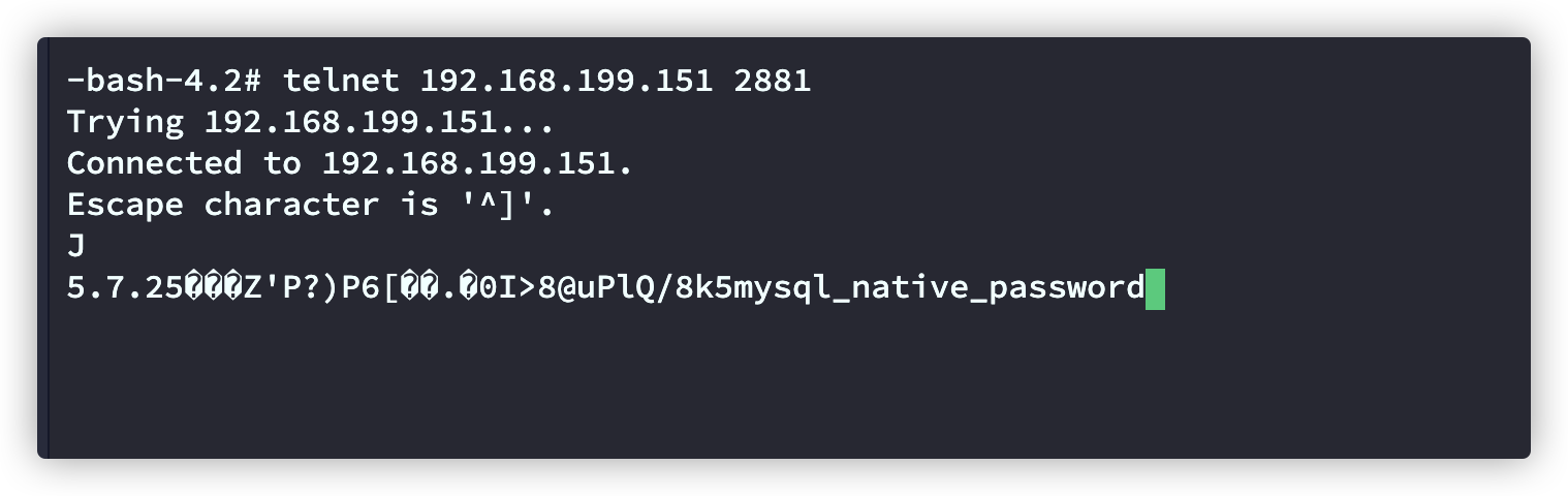

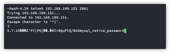

网络都相互通的
telnet 也能通

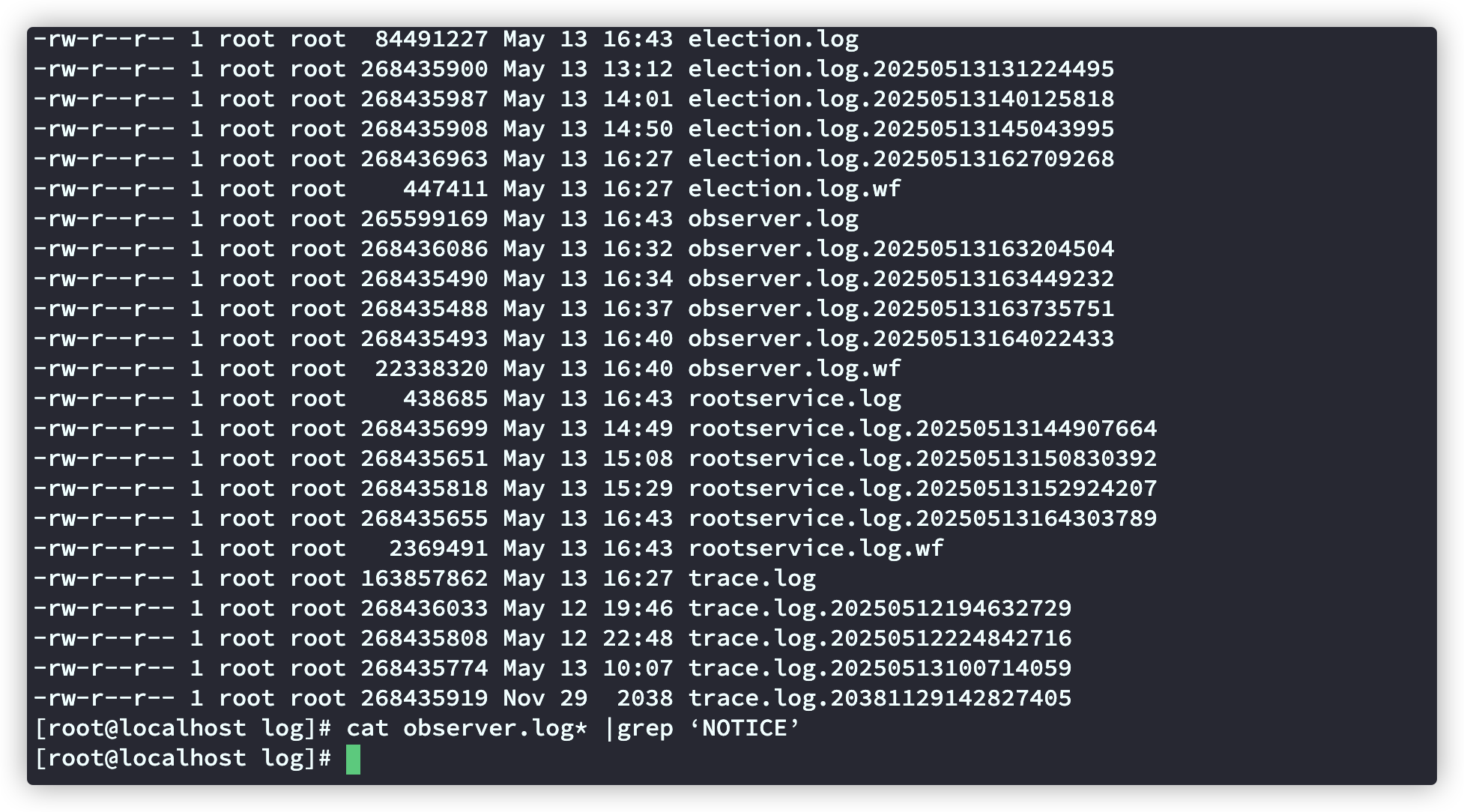

一开始时钟同步器吧时间给设置成 2038 年了 后来恢复成当前时间,集群就起不来了,现在连不上数据库 所有节点都是这样的

是的 整个机房时钟服务器错乱,把所有都设置成 2038 年,后来恢复了,就再也起不来了
你的ob版本是多少,我记得这种情况低ob是不支持恢复了,不清楚新版是否修复这边去咨询下
4.2.1
如果没有别的原因导致集群起不来,,单就时间错误的话。把OB节点时间都改到2038年,业务停写。把集群拉起来,然后逻辑导出租户数据。
https://mp.weixin.qq.com/s/Neq09njIi_Fq9x63OL2LKQ
425bp2版本支持当时钟向前调超过24小时时间后回调后启动ob。421不支持的当前只能参考楼上庆涛老师的方法了导出租户数据重建
