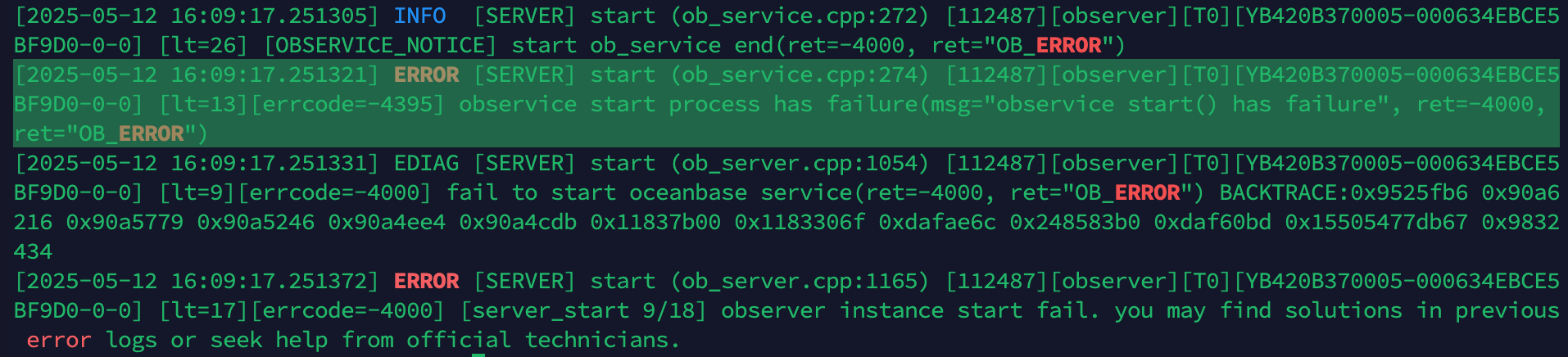

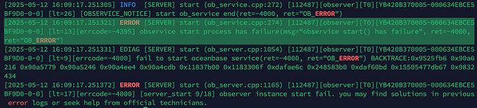

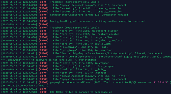

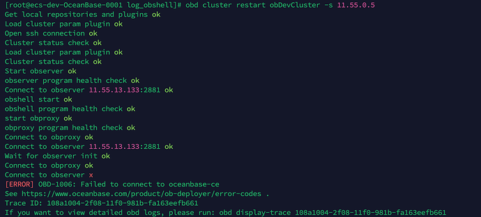

【问题描述】使用obd重启obServer服务失败
麻烦提供一份包括启动期间的observer日志 ~/xxxx/oceabase/log
observer.log报错内容
麻烦提供一份observer日志附件
