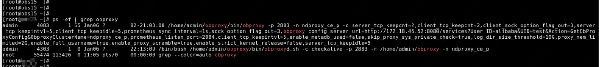

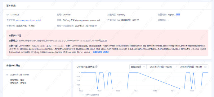

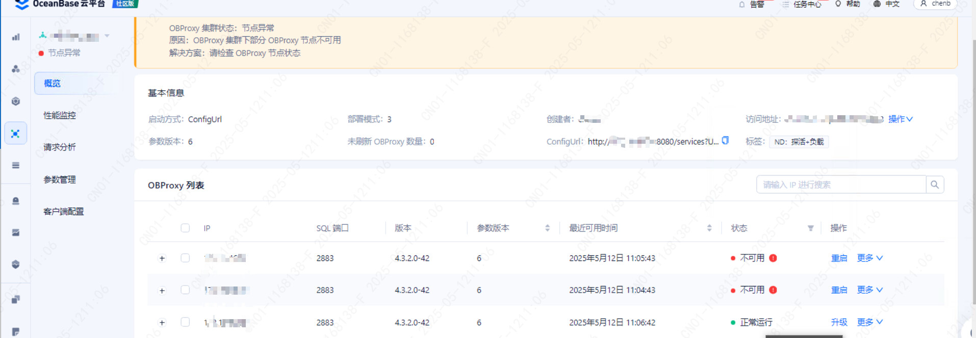

OCP告警报55和57主机的obproxy进程不可用

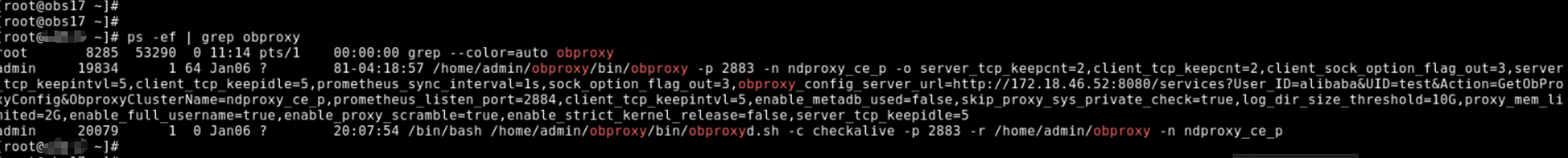

登录终端查看obproxy进程运行均正常

好的,老师,邮箱已经转发,内容有55和57两台主机的obproxy相关日志
从日志看是有obproxy进程频繁启动失败的报错,
除了55和57节点这个集群还有其它不告警的obproxy节点吗?
另外麻烦取下55和57节点包含告警时间的 monagent.log和mgragent.log

有不告警的obproxy节点
那应该是不告警的节点在持续提供服务,这两个节点确实有异常,需要再分析下

是的,重启进程前还调整了一下ODP内存到8G,但是我们发现调整完内存参数后ODP进程还是以2G运行的,kill进程重启后发现ODP进程不是以2G运行的,目前也没有报错
重启obproxy进程前 OCP认为obproxy处于异常状态,调整proxy_mem_limited没有生效
