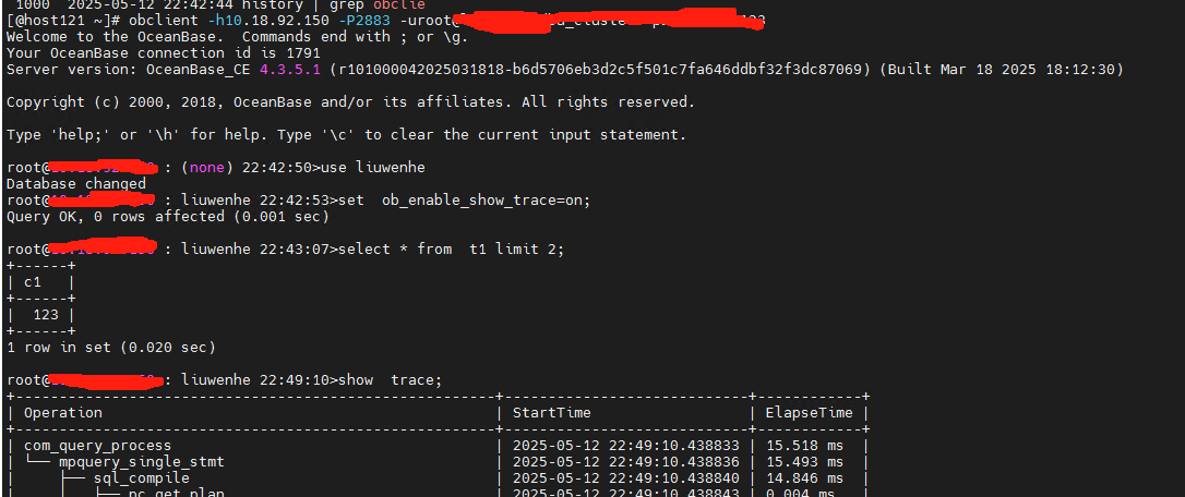

为啥我通过ODP连接observer后,全链路trace,并没有ob_proxy
ob版本:OceanBase_CE 4.3.5.1
ODP版本:4.3.3.0-5
root@1 : liuwenhe 23:43:35>show trace;

用的是obclient客户端链接的么?
直接连接observer后的trace结果:没有ob_proxy
直连 OBServer 节点,没了 ODP,所以也就没了和 proxy 相关的开销。
我的疑问? 我通过odp连接的,也没有ob_proxy
2883这就是连得OBProxy啊

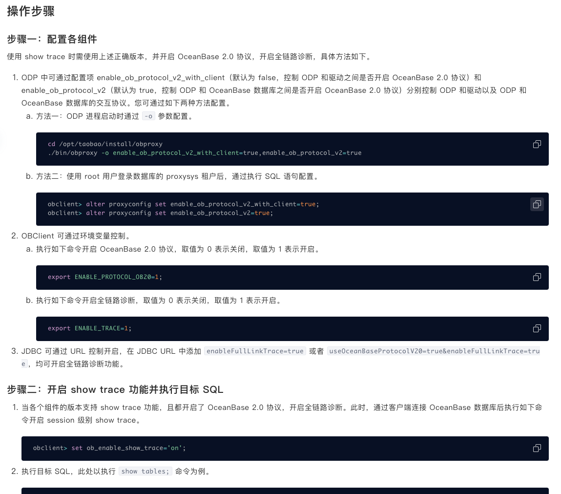

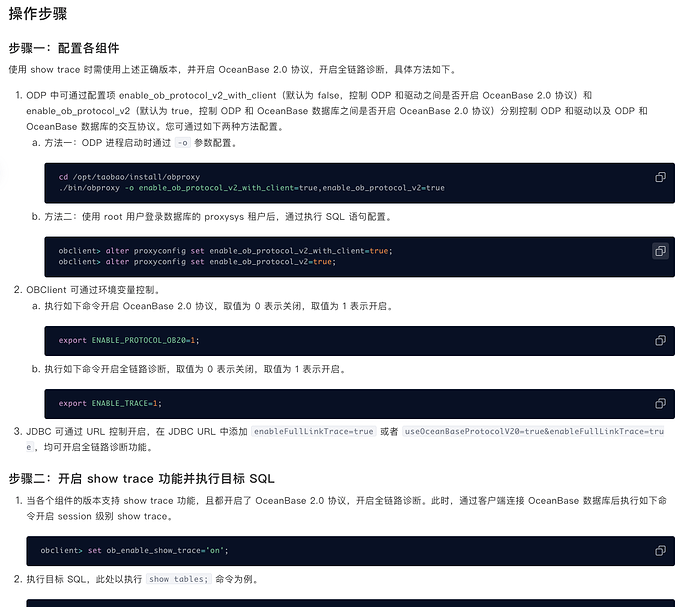

需要开启 OceanBase 2.0 协议,开启后就可以看到了
# 使用 root@sys 用户通过 ODP 代理登录 OceanBase 数据库或使用 root 用户登录数据库的 proxysys 租户后,通过执行 SQL 语句配置。
obclient> alter proxyconfig set enable_ob_protocol_v2_with_client=true;
obclient> alter proxyconfig set enable_ob_protocol_v2=true;
