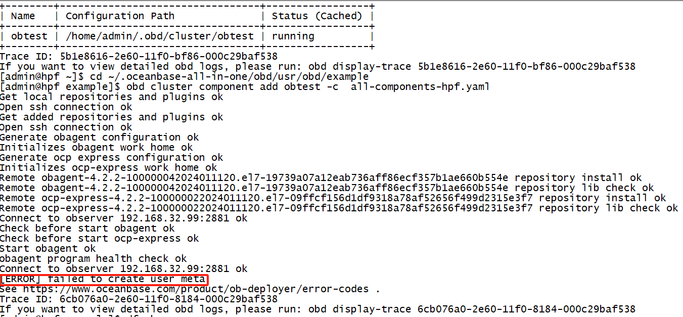

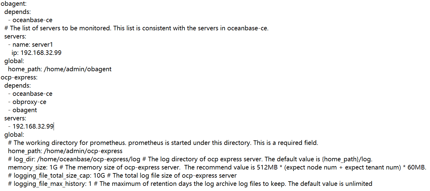

请将添加的all_components-hpf.yaml 贴出来看看,同时,你在现有的集群需要添加其他组件吗?
查看你的场景,可以可虑如下的配置场景:
使用命令行部署 OCP Express-V2.0.0-OceanBase Deployer文档-分布式数据库使用文档
可以参考场景三
场景三:为 OceanBase 集群增加 OCP Express(未部署 OBAgent)
若您本身已经部署了 OceanBase 集群,但未部署 OBAgent,想要单独增加 OCP Express,可参考本节内容单独部署。
哪个版本的 ?
V4.3.5_BP1_HF1
问题解决了,推了重做了一遍装好了。谢谢。
问题解决了,推了重做了一遍装好了。谢谢

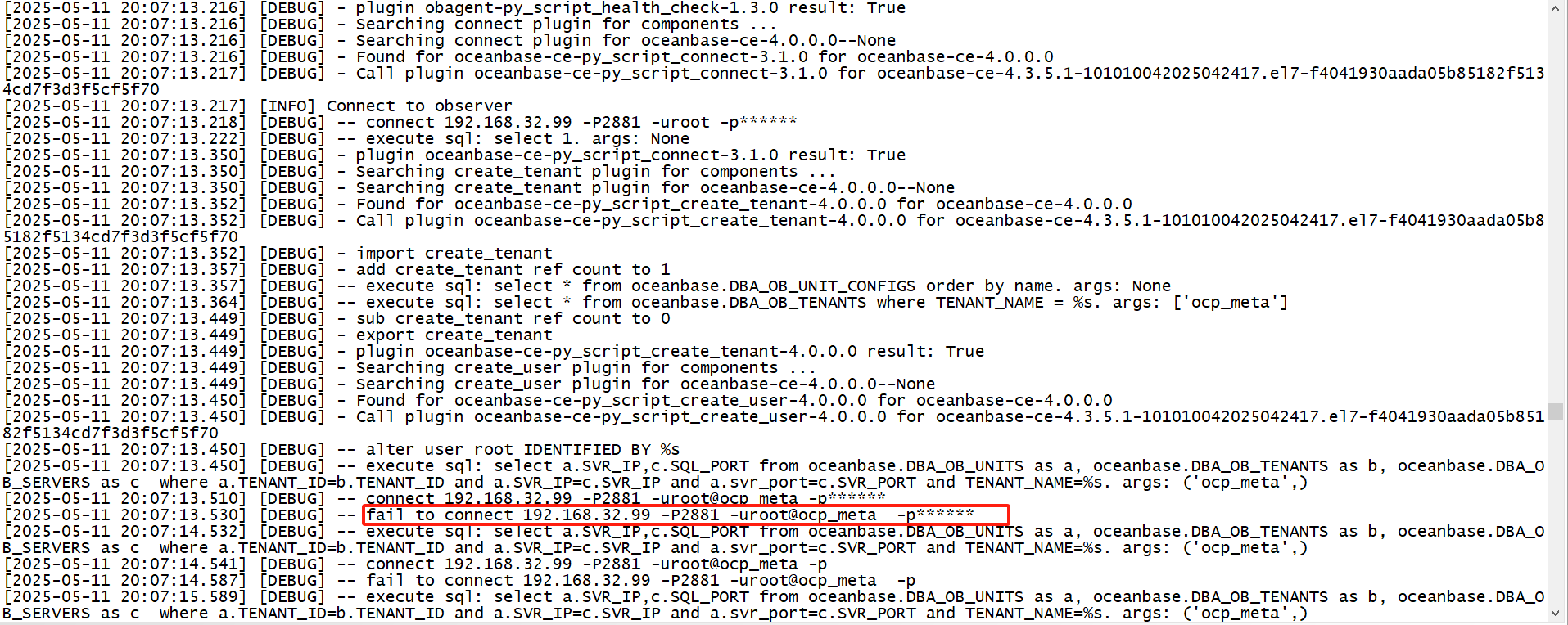

元数据有问题了吧
两次操作有什么差异呢,有没有找到根本原因
也没有其他操作,有可能之前环境没有清理彻底的过,没搞明白。
