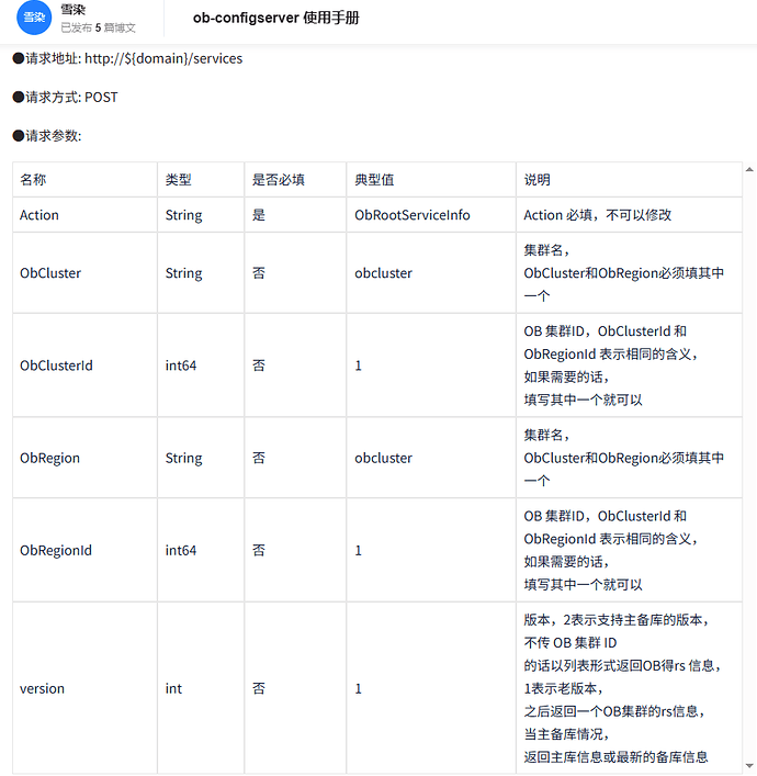

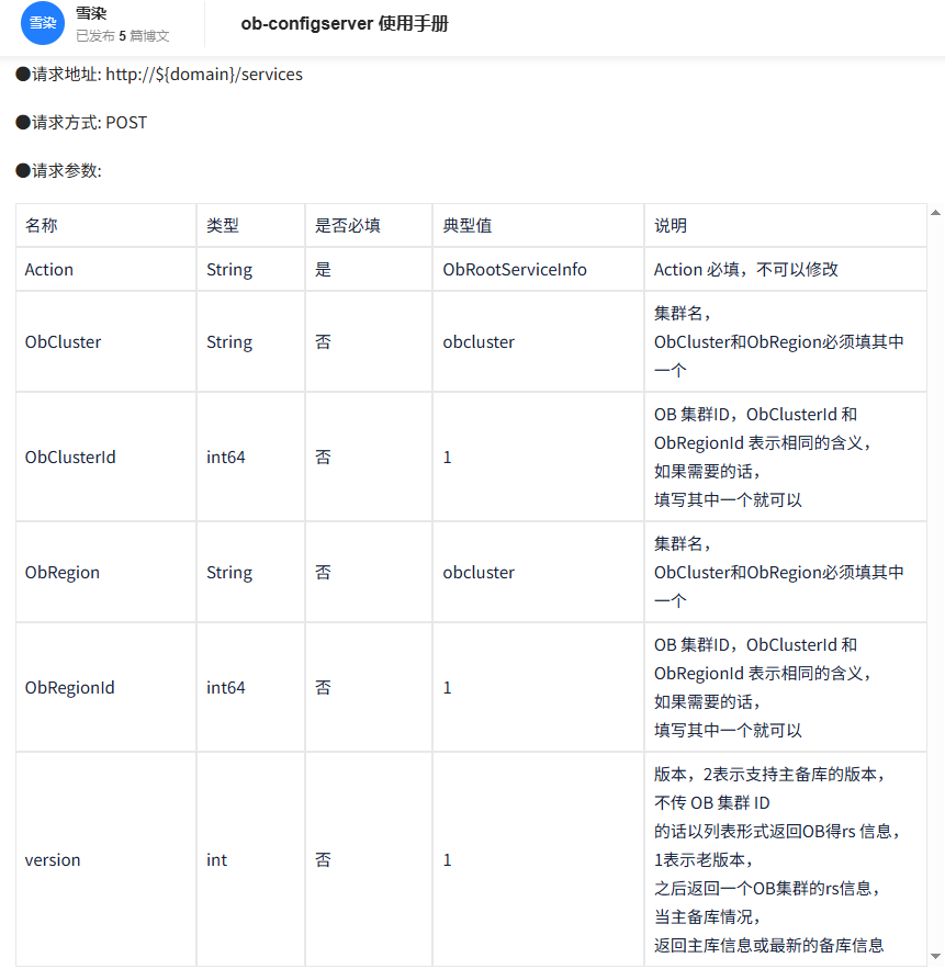

找到原因了,跟obconfig_url 的version参数有关,version=2 时无法正常解析,version=1 时能够正常解析
原 obconfig_url :
http://0.0.0.0:8080/services?Action=ObRootServiceInfo&ObCluster=ob_1panel&version=2
下面 obconfig_url 可以正常创建binlog 实例
http://0.0.0.0:8080/services?Action=ObRootServiceInfo&ObCluster=ob_1panel&version=1
