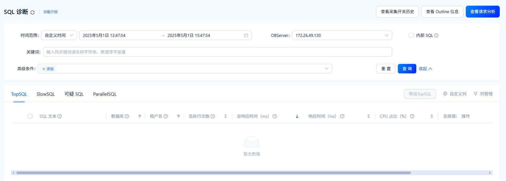

ocp查询sql诊断,其中一台机器查询不到数据
【 OB or 其他组件 】OCP
【 使用版本 】4.2.2-20240315150922
【问题描述】1-1-1三zone集群。
这台机器cpu负载过高。就想在ocp分析下sql,是哪些慢sql导致的。结果在ocp查询不到任何sql诊断内容。其他两台机器都是正常的。查询了近7天的数据,都显示无数据返回

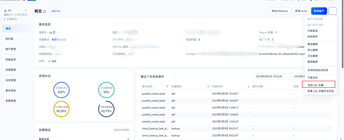

在ocp中, 关闭sql采集,重新打开。恢复了。。。 产生原因还是未知
现在查看有数据吗
有的
