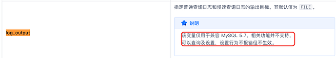

林夕一指
2025 年5 月 9 日 16:57
#5
有没有可能是ob版本太低了呢,V4.2.5 还是支持了
5 个赞
天选打工人
2025 年5 月 9 日 19:08
#7
OceanBase_CE 4.3.5.0 我看了版本是社区版,高于4.2.5的
方法一:移除不兼容语句
导入前手动清理这类 SET GLOBAL xxx 语句:
– 移除或注释以下行
– SET GLOBAL general_log = 1;
– SET GLOBAL log_output = ‘TABLE’;
然后再重新导入。
方法二:按功能替代(仅适用于调试)
如果你需要日志调试功能,可使用 OceanBase 支持的方式如开启 慢查询日志、审计日志,或查看 __all_virtual_sql_audit 表。但不能使用 MySQL 的 general_log。
