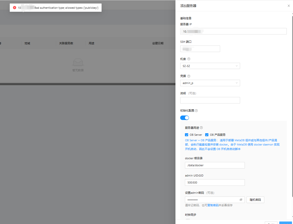

oat部署后添加主机问题
oat已经部署完成
版本:4.1.0_20230331_x86

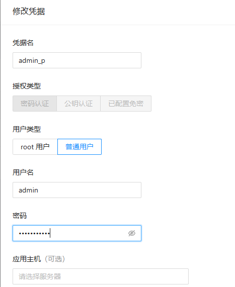

添加凭据:
添加主机:
这个错误如何解决?
添加的这个IP就是 oat所在的主机,打算部署 OCP ODP 等等

admin需要有sudo权限,没有的话先配置下
已经配置了
admin@ob-ocp:~$ sudo ls -ltr /root/
total 0
admin@ob-ocp:~$
admin@ob-ocp:~$ ls -ltr /root/
ls: cannot open directory '/root/': Permission denied
INFO [2025-05-09 09:56:03,827] [ba8830a4582f47b79801f376fd130b23] [trace_id.py:42] trace: POST /api/v2/servers/batchCreate with <QueryDict: {}>, {'initTag': ['observer', 'obproduct'], 'dockerRootDir': '/data/docker', 'adminUidGid': '500:500', 'adminPassword': '7038:7038', 'clockSync': False, 'sshPort': 22, 'ipList': ['10.xx.xx.xx'], 'idc': 1, 'credential': 3}
ERROR [2025-05-09 09:56:03,910] [ba8830a4582f47b79801f376fd130b23] [views.py:376] trace: Bad authentication type; allowed types: ['publickey']
ERROR [2025-05-09 09:56:03,910] [] [log.py:224] django.request: Internal Server Error: /api/v2/servers/batchCreate
这是后端的报错日志,第一行很奇怪,‘adminUidGid’: ‘500:500’, ‘adminPassword’: ‘7038:7038’
这个是实操练习,用oat部署 ocp odp odc这些
但是开源没有OAT 所以没有办法给你帮助和建议 非常抱歉
设置admin密码,这里去掉,不填写试试。还报错的话建议找商业支持问下
不行,报错如下:
{'admin_password': [ErrorDetail(string='该字段不能为空。', code='blank')]}
Linux基础问题
配置私钥,搞定
