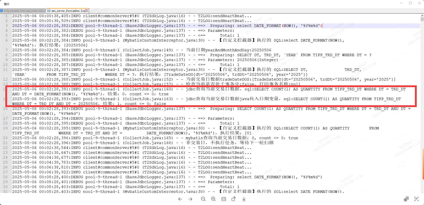

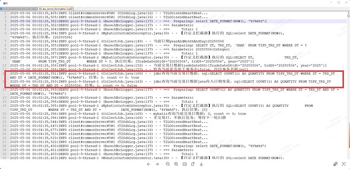

排查步骤,我们尝试了只使用jdbc来查询数据库,分别执行了两个sql,一个sql中的TO_CHAR(SYSDATE, ‘YYYYMMDD’)改成使用java生成日期后拼接,另一个sql与出问题的sql保持一致。当非交易日切换到交易日时观察日志, 发现如果sql中的dt直接使用java生成的当天日期去拼接,可以立即查询到数据库中真实的结果,而使用了TO_CHAR(SYSDATE, ‘YYYYMMDD’)的sql查询结果还是为0。
其他信息:截图中我们在执行jdbc查询前,还执行了select TO_CHAR(SYSDATE, ‘YYYYMMDD’)并打印结果,数据是正常。也将tifp_trd_dt表的数据查询出来,也是正常的。

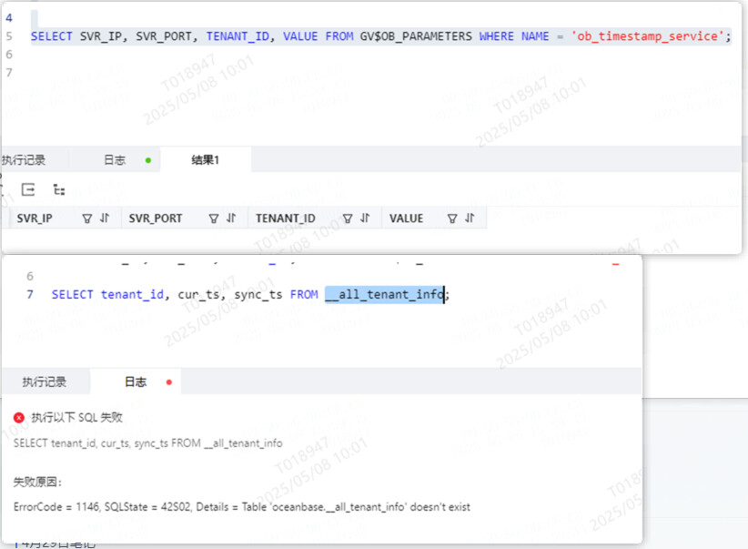

– 查看 TO_CHAR(SYSDATE) 的当前值
SELECT TO_CHAR(SYSDATE, ‘YYYYMMDD’) FROM DUAL;
– 同时查询 Java 端拼接的日期值,看是否不同
– 检查 observer 是否存活,是否有节点 SYSDATE 不同步
SELECT SVR_IP, SVR_PORT, TENANT_ID, VALUE FROM GV$OB_PARAMETERS WHERE NAME = ‘ob_timestamp_service’;
– 检查租户逻辑时间
SELECT tenant_id, cur_ts, sync_ts FROM __all_tenant_info;
这个还真没有试过,不过理论上有数据缓存和sql游标缓存应该是正常的

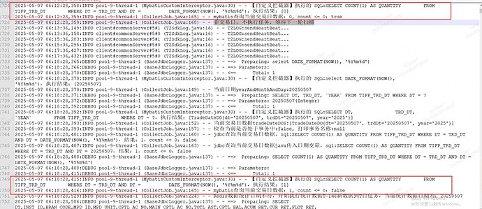

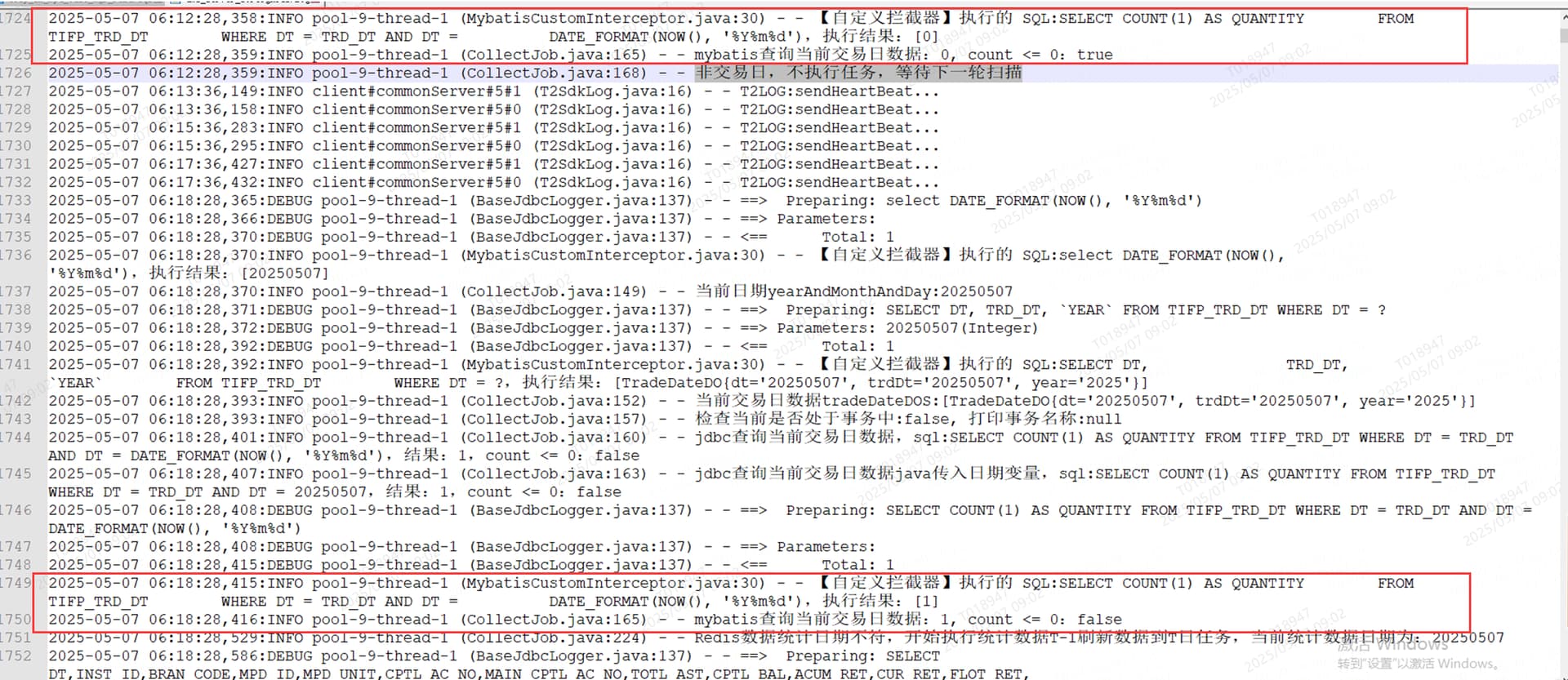

sql语句手动执行是没有发现问题。我们程序逻辑是每5分钟就执行一次,之前试过一启动就马上改表数据,能马上查出来数据变化了。但是让程序一直跑着,第二天,非交易日变成交易日时,是会复现这个问题的。
这张截图可以看到早上6点的时候自动恢复了

你上面给的图,就短短的几分钟内查询出来的结果都不一样。。?是不是传的参数不一样啊
