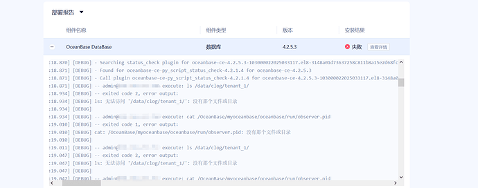

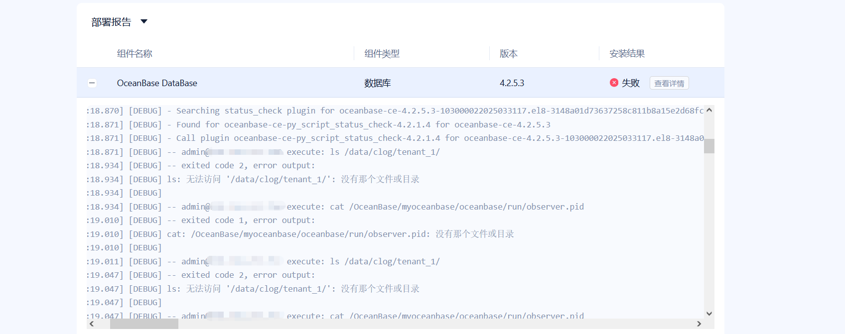

ls /data/clog/tenant_1/
[2025-05-07 10:26:18.934] [DEBUG] – exited code 2, error output:
[2025-05-07 10:26:18.934] [DEBUG] ls: 无法访问 ‘/data/clog/tenant_1/’: 没有那个文件或目录
安装要求data目录为空,安装前检测通过,/data/clog/tenant_1/应该是OBD创建的,但这个路径确实不存在,为什么会导致创建失败呢

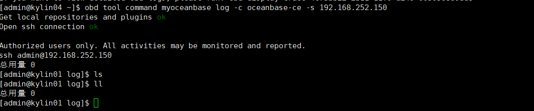

我在obd服务器看了log
debug中提示- mkdir /root/.obd/cluster/和 mkdir /root/.obd/config_parser/ ,是要在root路径下创建文件失败导致安装失败吗,sudo权限已经给过admin了为什么还会创建失败呢
