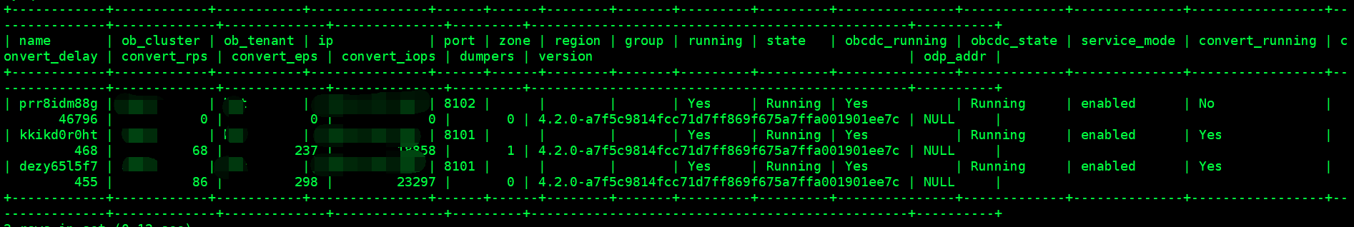

一个租户创建了3个同步实例,但是因为其中一台机器磁盘满后,有一个任务报错了,磁盘清理后,该任务虽然拉起来了,但是convert_running一直为No,obbinlog可以删除该实例后,重新给该租户创建一个同步实例么

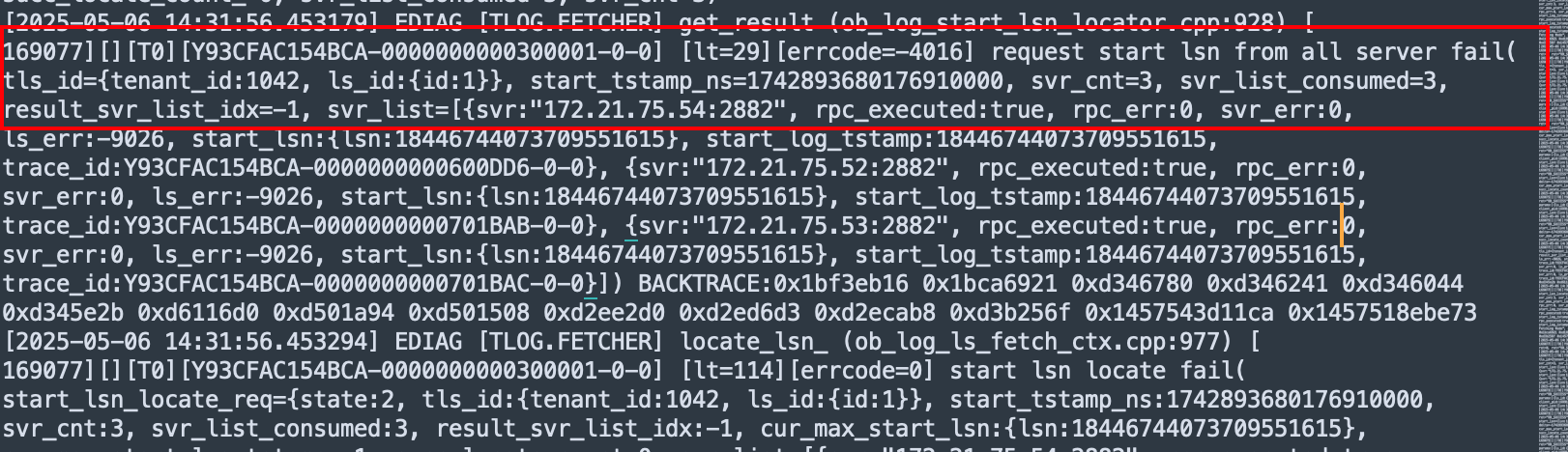

你可以看看libobcdc.log这个日志文件 应该有报错信息 估计是clog被回收了 拉取不到clog日志了
有报错信息

能把整个日志文件发一下么?
重新建binlog实例吧
libobcdc.log (40.0 MB)
日志已经上传了
那请问下,有啥命令可以已经创建的任务添加同步实例啊
确实是clog日志被回收了 clog拉取不到日志
